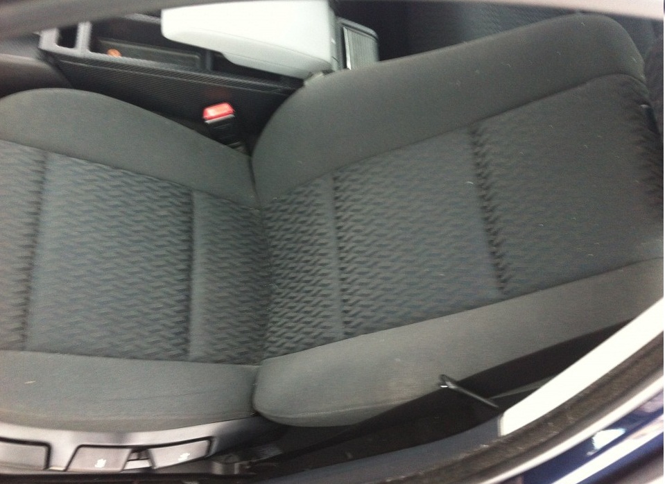

M-ar interesa sa cumpar un scaun pentru sofer in stare exceptionala atat functional cat si estetic, al meu e uzat. Ca model sa fie cel din poza de mai jos. Prefer sa fie din Brasov pentru ca transportul probabil ma ajunge mai mult ca si pretul scaunului.
