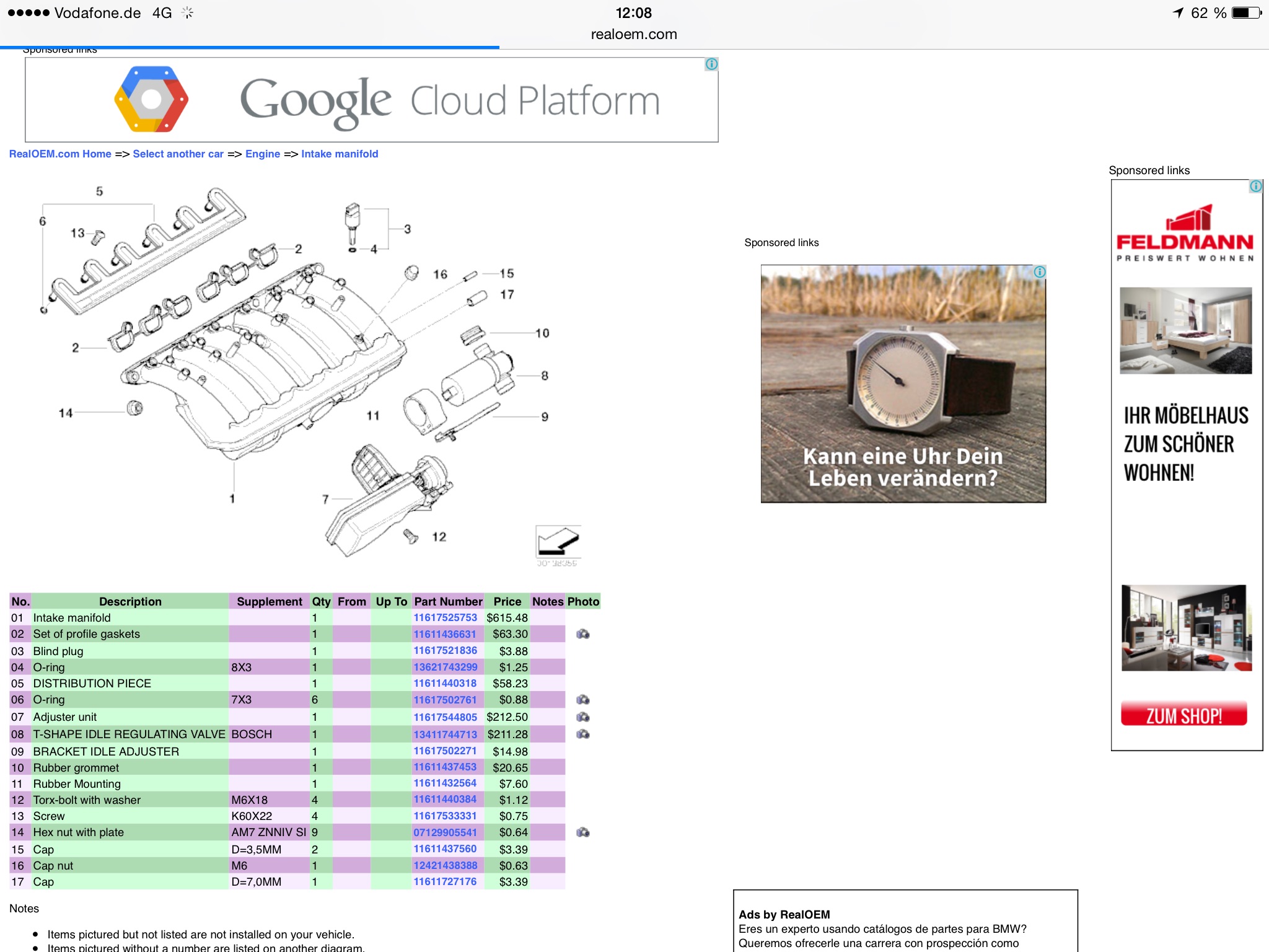

  2. Salutier, am pus masina pe Taster si a avut in toate calculatoarele o eroare legată de CAN ,am căutat in calculatorul principal si am găsit apa in mufa, am curățat bine si am uscat,am schimbat IBS-ul cu unul nou si am resetare in calculator.acum îmi rămâne eroarea in CAS si nu vrea sa dispară,de intrat in sleep mode tot nu vrea.aseara am lăsat-o cu borna pusă si azi dimineața a început alarma sa sune si sa clipească din avarii.dar curent nu avea nici măcar sa o deschid din telecomanda.dupa ce am deschis-o din cheie am auzit in torpedou un releu care făcea clank in continuu.l-am scos afara si a început sa lumineze becul de la alarma,cel de sub oglinda.nu știu ce ar putea avea.am adăugat o poza cu piesa care bâzâie in continuu si nu știu ce nu o bagă la culcare.piesa 8 bâzâie in continuu iar valva disa face clank la si tot așa .va mulțumesc pentru ajutor
