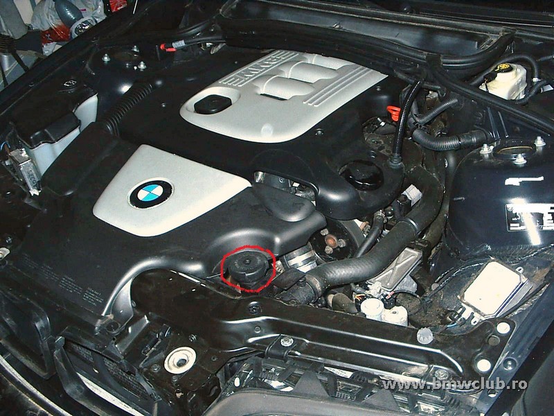

  22. Da naspa situatie! Uite asa arata la E46 Diesel (am icercuit acolo cu rosu busonul vasului de expansiune).Desfaci capacul prin rasucire dar cu motorul rece(daca motorul este pornit sau incins, se creeaza presiune in sistemul de racire si cand desfaci capacul iti arunca afara abur fierbinte).Inauntru vasului ar trebui sa fie o pluta(o tija de plastic gradata cu reper de maxim-minim).Daca tija aceea se ridica peste nivelul gurii vasului inseamna ca nivelul e ok si in concluzie nu mai ai unde sa adaugi antigel concentrat decat daca mai scoti din vas lichid de racire vechi.Pe capac este inscriptionata o schema cu nivelul la minim si la maxim.Punctul de congelare il masori cu densimetrul(sunt de cumparat niste stifturi de sticla,ca o eprubeta-7lei parca sau profi cu 100lei).
