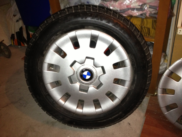

Jante + Cauciucuri Iarna + Capace originale
razveee posted a topic in Vanzari piese si accesorii BMW
Vand patru jante de tabla pe 15 echipate cu cauciucuri de iarna in stare buna ( 195/65/R15 ) jantele sunt in stare foarte buna, nu sunt lovite sau indoite + patru capace originale de BMW, jantele sunt date jos de pe un bmw e46. se pot vedea personal in Cluj-Napoca. PRET 550 RON. neg 0741.908.988 POZE: http://imageshack.us/a/img696/2482/img0988jb.jpg http://imageshack.us/a/img513/7967/img0985hf.jpg -
