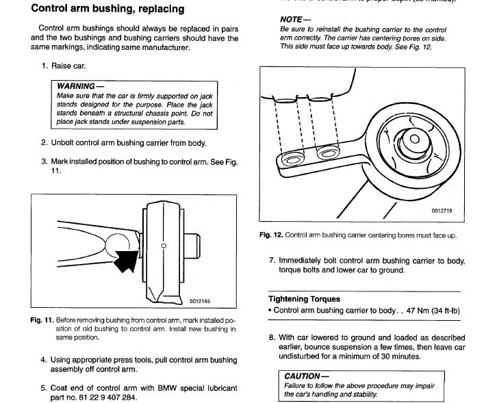

  3. daca se aseaza atunci care ar fi fost rostul cartilor tehnice sau bmw tis care spun ca trebuie sa marchezi ca sa o pui bine ca altfel risti sa se duca si sa iti afecteze si directia :) ... :lol:
  4. sal, cu directia stiu nu e asta problema problema e ca nu am marcat pozitia capului de bucsa fata de bascula cand am scoso iar acum cand o pun la loc trebuie sa o pun la fel si nu stiu cum
