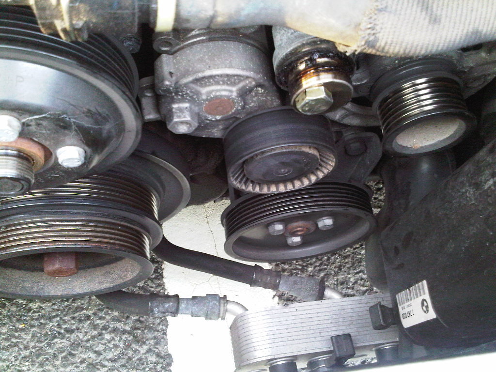

  10. am sa ma duc cu masina sa demonteze rolele dupa care ma duc cu ele in mana sa le cumpar de la vreun magazin de piese se poate sa fi patit ca in poza de mai jos sa imi sara rola si de aia sa vad eu numai o rola,cu toate ca ma mir sa nu fi sarit cureaua de atata timp....
  11. pff...ce mecanici handicapati ,deci toti 3 mi-au spus ca nu se invarte si ca sigur e de la tensorul de pe cureaua mare(adevarul ca se si aude acolo unde vine tensorul)

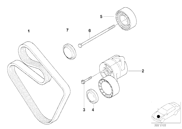

  13. gata m-am lamurit...hehe pe masina s-au montat 2 modele de tensoare cel mecanic cu o singura rola,si cel hidraulic cu 2 role,una care intinde cureaua si una care o ghideaza! eu il am pe cel mecanic si am comandat tensorul intreg, si cureaua de accesorii! daca si dupa ce il schimb cu totul mai face zgomot vand masina:)))
  14. ai dreptate! acu sa ma duc sa ma uit sa vad ce model de tensor e ca rolele sunt diferite...sper sa vad ceva fara sa demontez nimic
  15. m-am uitat si am gasit pe realoem cum ca ar fi numai o rola pe cureaua mare,de aia e intreb ca sa stiu ce sa comand....

  20. am gasit pe realoem cum ca ar fi de doua feluri tensoarele (hidraulic sau mecanic) deci de care trebuie sa cumpar ??? VIN:jh66706
