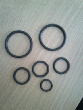

Poza este facuta de mine,dupa ce le-am scos pe toate,pierdeam antigel la una dintre ele si ma-am gandit sa le schimb pe toate,nu le gasesc pe realoem.
Ai cumva garniturile astea?sunt montate la imbinarile vasului de expansiune cu furtunele,la un e40 320d. Si un pret la senzoru acesta 17137524812. Scuze nu am icnarcat poza prima data. Sunt o'ringuri
probleme vas antigel e46
Intradevar are o'ring.lam schimbat,nu mai sunt probleme. Se poate inchide.

Eu am vazut cu ochii mei cum picura la propriu,am scos furtunu m-am uitat de garnitura si nu era nimic,lam bagat mai bine si nu a mai curs,o perioada,acum iar a inceput. oricum astept sa se mai incalzeasca afara si o sa vad ce se intampla acolo.

Cred ca daia picura si acolo si la furtunu din fundul vasului.dupa ce am remontat radiatorul nu am pus nici o garnitura.nu imi aminteam daca avea sau nu cand lam dat jos
Nu am vazut nimic crapat ,ma interesa in special daca e sau nu garnitura acolo.
este vorba de un e46 320d 136cai. Pierde antigel la aceasta imbinare (cea care este incercuita cu rosu in poza).As vrea sa stiu daca are garnitura acolo si am uitat eu sa o pun cand am dat radiatorul jos.pe realoem nu o vad.
