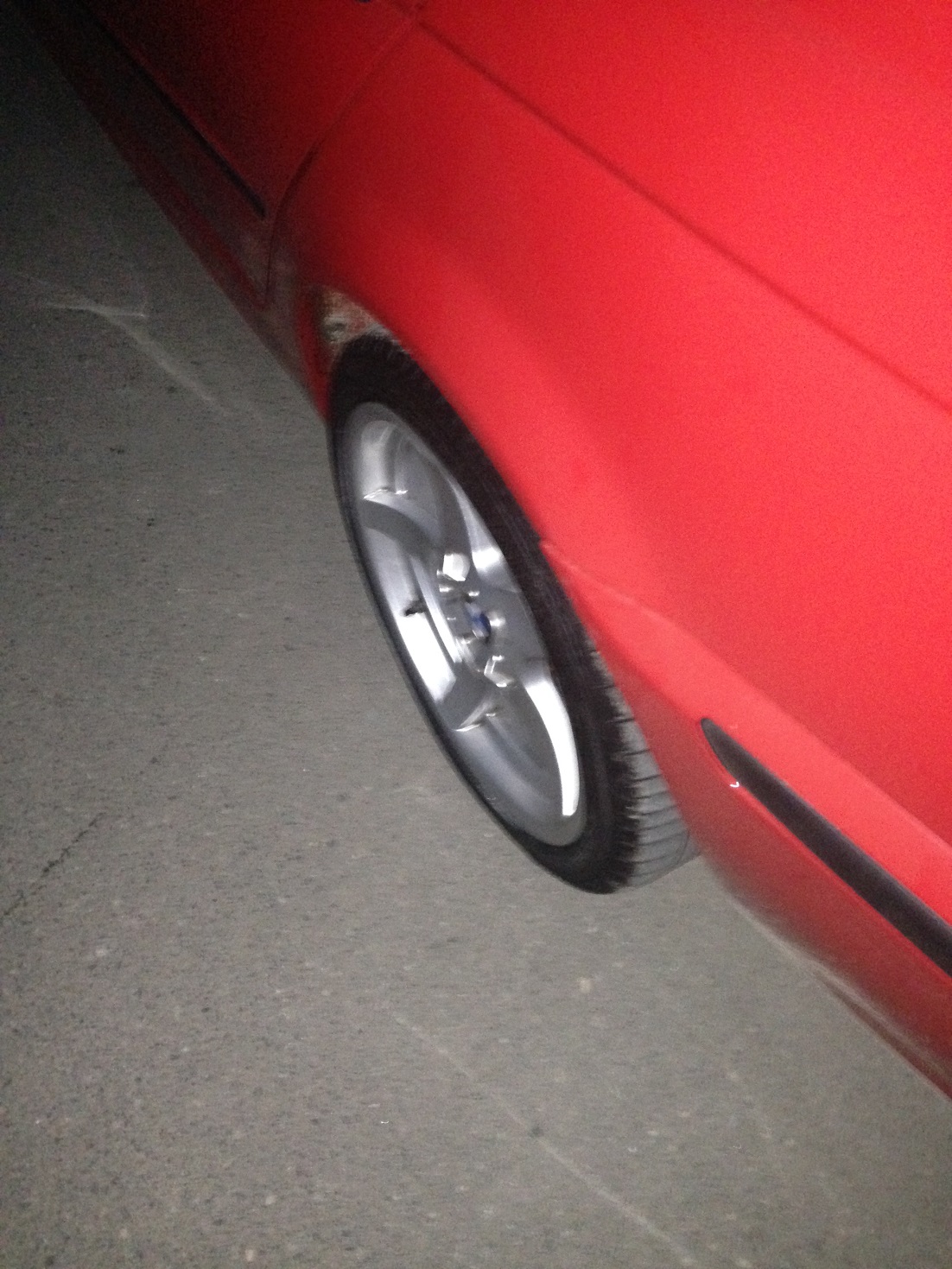

  7. update jante rondell 0021 fara probleme,sudate revopsite etc. fata 225/40 tocite 8j et 40 spate 255/35 5mm 8j et40 schimb cu jante 16-17 cu gume vara +dif

  11. am montat si pe motoare cu turbo si injectie directa la motoarele cu injectie directa cand masina este pe gaz consuma si benzina la masinile cu turbo am montat de la logan de 0.9 cu turbo pana la porsche cayenne . referitor la consum pe gaz creste comsumul pala la 20 % mai mult decat pe benzina,aici depinde cat de corect este masina reglata stag 200 merge pe pe motor m43.am montat multe masini. stag 200 este cea mai ieftina varianta de instalatie.
