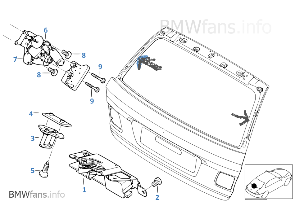

  9. Firele vin prin partea stanga,am gasit pe niste site uri , am mai citit dupa ce desfaci partea din interior si ajungi la mufa de la motoras deschidere pe firul maro/rosu se pune un cablu pe plus la baterie si trebuie sa se auda daca deschide. cand am timp la munca o sa probez si aceasta varianta,atunci stiu sigur ca este firul rupt .

  11. in ce parte sunt firele de la buton? sunt burdufe cu fire in ambele parti
  12. Am reușit , problema din buton Acum merge
  13. cumpar opritor usa -fata -stanga (touring 2004 nu cred ca conteaza) prefer bucuresti
  14. am incercat si cu butonul de la portbagaj si nu merge... la vechea masina e46 din 99 am facut conversie de la cheia urata la cheia romb dupa un diy si a mers perfect si reinitializarea
  15. butonul de deschidere este prins de placa in doua locuri si este dezlipit in partea de langa cip si este cam inghesuit
  16. nu merge inchiderea la noua masina,am incercat sa o reinitializez si nu merge. am cumparat baterie noua si cand am desfacut cheia am vazut ca are butonul de deschis rupta o lipitura de pe placa. se poate sa cumpar alta placa si sa pun cipul meu la placa donatoare?
  17. salut a gasit cineva rezolvare la deschiderea geam luneta? la mine nu merge butonul sa deschid doar geamul
