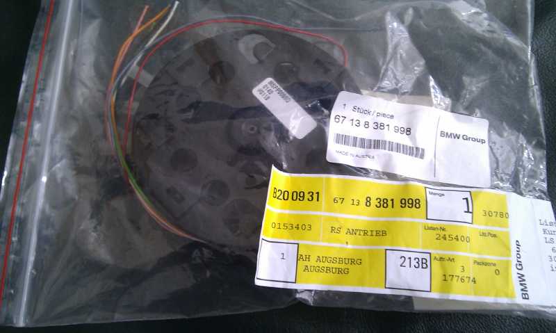

  19. Produsul este nou, de la Augsburg, sigilat, in punga cu toate etichetele originale, nu a fost deschisa. Nu-mi mai trebuie. Pret 250 RON. Telefon 0722.193.293, office2410@gmail.com, mess: danalexandrudumitru
