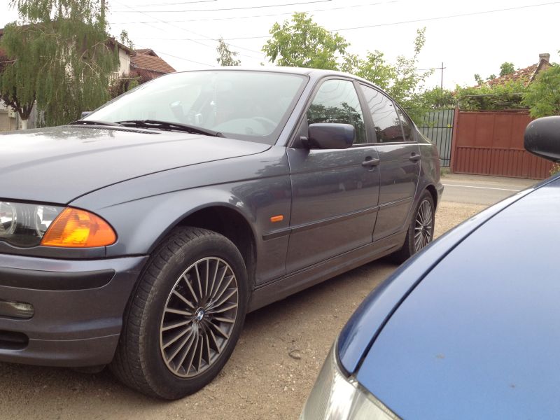

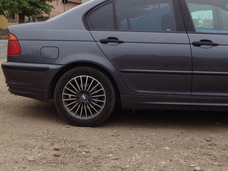

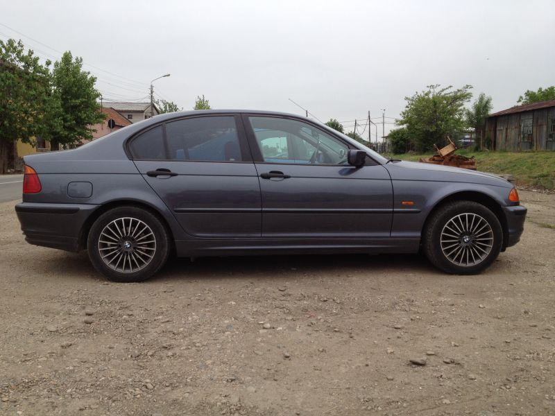

  7. Salut Te rog, va rog, spune-mi/spuneti-mi, de ce-mi sta masina mai sus de fata dupa schimbarea amortizoarelor ? Nici nu cred ca e foarte important ce tip de amortizor e pe masina pentru ca ala nu are treaba cu garda la sol (da sa zicem, am pus amortizor ... Sachs cu gaz). Nu le-am montat eu acasa pentru ca n-am scule si elevator, ca altfel as fi facut eu, nu e complicat si-mi place foarte tare sa mesteresc eu. Mi-e ciuda de mor pentru ca masina nu mai are tinuta. Amortizoarele vechi erau cum erau adica proaste, am mai schimbat si niste bucsaraie pe fata, (trapez si torsiune), da de ce Dumnezeu mi s-a ridicat botul in halu asta ? Mecanicul care le-a montat mi-a zis ca se vor lasa; c-au stat culcate la transport, etc; Am fost e la niste baieti cu care ma mai inteleg bine si nu mi-au lasat de inteles c-ar fi foarte ok. Cum ca daca nu se lasa singura in 2 saptamani sa merg la ei. Azi au 10 zile de cand le-am pus sus. De unde poate sa vina asta ? La montat am stat langa mecanic. Le pus la loc, exact cat au intrat, au un umar pana la care se pot pune in partea de jos, (imi scapa numele acuma), suruburi, piulite, sigurante etc ... toate la loc. Va atasez poze, sigur o sa-mi dati dreptate ca ceva e putred in Danemarca Mi-e atat de draga masina ca as bag-o in casa seara de-as putea. Clar nu ma impac cu postura asta
