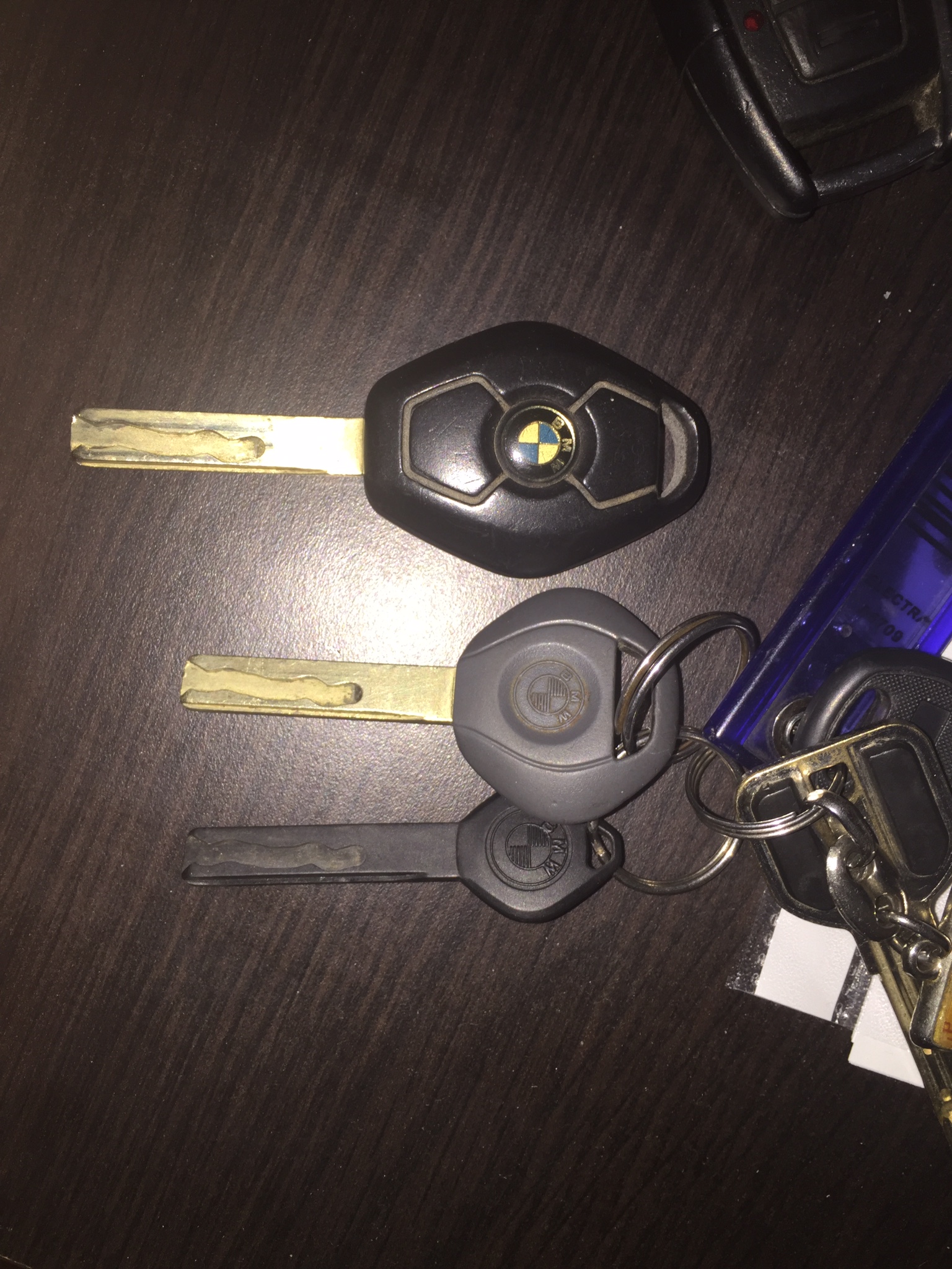

Cheia am scapat-o, nu o data. Chiar de mai multe ori. Faza e ca nu ma mai inteleg deloc cu setul de chei. Cheia romb face figuri la pornire, dar inchide si deschide atat electric cat si mecanic. Cheia gri fara butoane nu deschide mecanic niciun butuc dar porneste motorul. Iar cheia neagra de plastic nu dschide nici aia mecanic masina iar la pornire nu am incercat-o pt ca nu stiu care-i rolul ei. Daca pierd cheia romb, eu nu o sa mai pot deschide masina. Oare dc cheia gri cu cip si fara butoane nu deschide mecanic?! Problema la butuc nu e pt ca cheia romb deschide si mecanic si electric. Complicate ale dracului :|

Salut. Astazi am intampinat o problema cu un e46fl 320d 150hp 2002. Am pus contactul, s-au apins luminile, radio, bord tot, dar motorul nu a pornit. Nu a invartit deloc. Nimic. Stiu ca este o problema care tine de sincronizarea imobilizatorului ews. Nu-mi fac griji de asta. Dar, problema e in felul urmator. Tind sa cred ca modulul ews nu are probleme. Ci doar cheia. Eu am o cheie romb cu butoane, o cheie cu cip fara butoane si o cheie de plastic(valet sau master cum drac se chemea). Bun, problema a facut-o doar cu cheia romb. Cu cealalta cheie porneste. Treaba e ca dupa ce am pornit cu cealalta cheie a pornit si cu cea romb. dupa alte cateva opriri, acelasi lucru. Cheia romb deschide, inchide, coboara, urca geamurile fara probleme. Se poate face ceva la cheia respectiva sau tre sa o schimb la bmw. Stiu ca e destul de scumpa. Pot achizitiona alta cheie second si initializa pe computerul masinii?!
