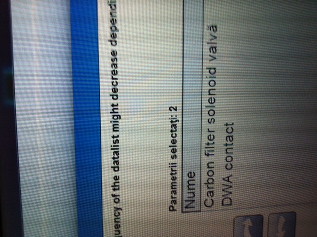

Daca ar fi sonda lambda nu ar apĂŁrea la rezultatul cu probleme din test ?
motorul nu merge rotun la relantiu
Interesant , la prima rulare a testului a apĂŁrut sonda lambda, dupĂŁ care a dispĂŁrut si nu a mai apĂŁrut , ci diar cele doua atentionari care nu stiu ce reprezinta

Buna, Cand este rece motorul primele secunde nu merge rotund si se opreste la relantiu daca nu accelerez. In mers este ok . Dupa ce se incalzeste tot nu merge rotund dar nu se mai opreste si este cand ramane putin turat peeste 1000r/m . AM crezut ca sunt bujiile , le-am scimbat si am observat ca o folie este intrerupta. Am facut comanda pe luni si pana atunci am pus o folie de audi , dar tot asa merge. Am pus masina si la tester si apar urmatoarele probleme ( nu permanent , apar si dispar din tester ) : carbon filter solenoid valva si DWA contact, pe care le am pus in atasament. Cei de service sustin ca nu ele ar fi cauza , ce insemna aceste probleme ?
