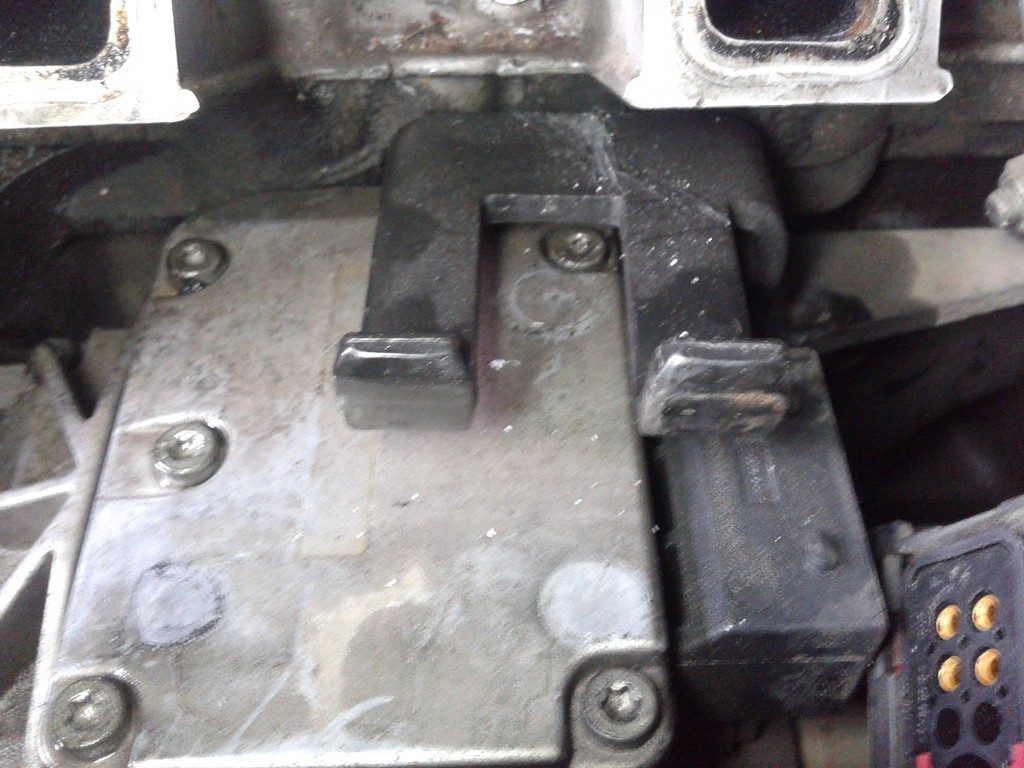

  2. Asta e sensorul rpm de la vp44.
  3. Mda nu te contrazic ,dar mai trebuie studiata treaba de un profesionist , deocamdata singurul lucru de care sunt sigur e ca e debitmetru dus.....si dupaia de aici presupun ca: e dus si injectorul cu fir ,si ma gandesc ca pompa nu are cum sa se regleze daca nu primeste nici un semnal,si daca e pompa prefer sa o dezmembrez:o:o:o-_- Masina asta mi-a facut numai figuri dinastea necunoscute si imposibile, Sent from my Iphone using Tapatalk 2
  4. Daca presupunem ca ar fi dus debimetrul si sensorul cu fir ,pompa cum s-ar mai sincroniza?

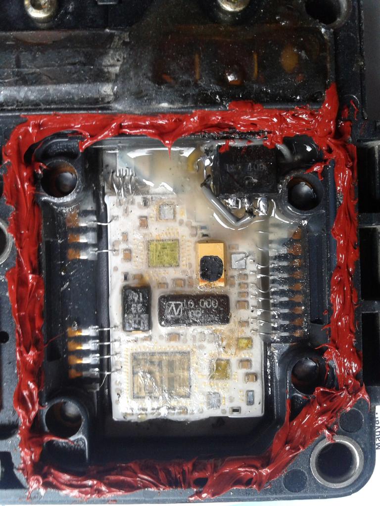

  7. DIS imi dadea (speed rpm sensor injection pump).

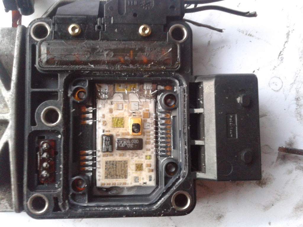

  8. Ok am reusit sa lipesc tranzistorul.Acum sa ma apuc sa le montez inapoi
  9. Oare ce se intampla daca pun tranzistorul cu fata in jos(cu scrisul in jos) si sub el bag pasta termoconductoare cu argint ,ca mi se pare aiurea sa incalec firele alea pe acolo,si o sa incerc sa dau cu apa tare sau acetona pe firisoare si dupaia sa lipesc rapid,sau sa dezlipesc de tot firisoarele de pe placa cica sunt de aluminiu(dar ma gandesc ca si suprafata unde sunt lipite o fi tot de aluminiu). Cale de intoarcere nu mai e,ori o fac ori o stric. Alti zic ca nu tine lipitura mult timp, pate ar trebui pus si niste poxypol pe langa el dar poate nu se mai raceste cum trebuie. Sti cum e, o carpeala .....
  10. Salut,am taiat firele de pe tranzistorul lor,nu le-am miscat prea mult ca sa nu se rupa,dar problema e alta nu reusesc sa le lipesc,si am mai luat o pauza,si m-am apucat de alta belea la alta masina ,cand vin vin toate odata,am o dubita si a luat-o turbo pe ulei ,cred ca trebuie sa mai trec pe la biserica Si daca stie cineva o metoda sigura de lipit acele fire spuneti-mi si mie!
  11. Nu stiu daca o fi tranzistorul,sau de la cele 4 fire care le-am taiat pt ca su cojit de invelis de cum am atins. O sa revin dupa ce gasesc sa cumpar tranzistorul irfz44n si pe cineva care sa-l lipeasca.La capac cred ca o sa pun un silicon care rezista la temperaturi inalte parca era rosu vazusem in comert.
  12. Am reusit cu un cuter foarte mic si surubenita fina
  13. atentie mare la suruburile de la circuitul cu banda daca lam scapat in pompa am puso,nu l-am scapat deci trec mai departe,sper sa pot sa desfac capacul negru vad ca are un fel de silicon si se desface greu
