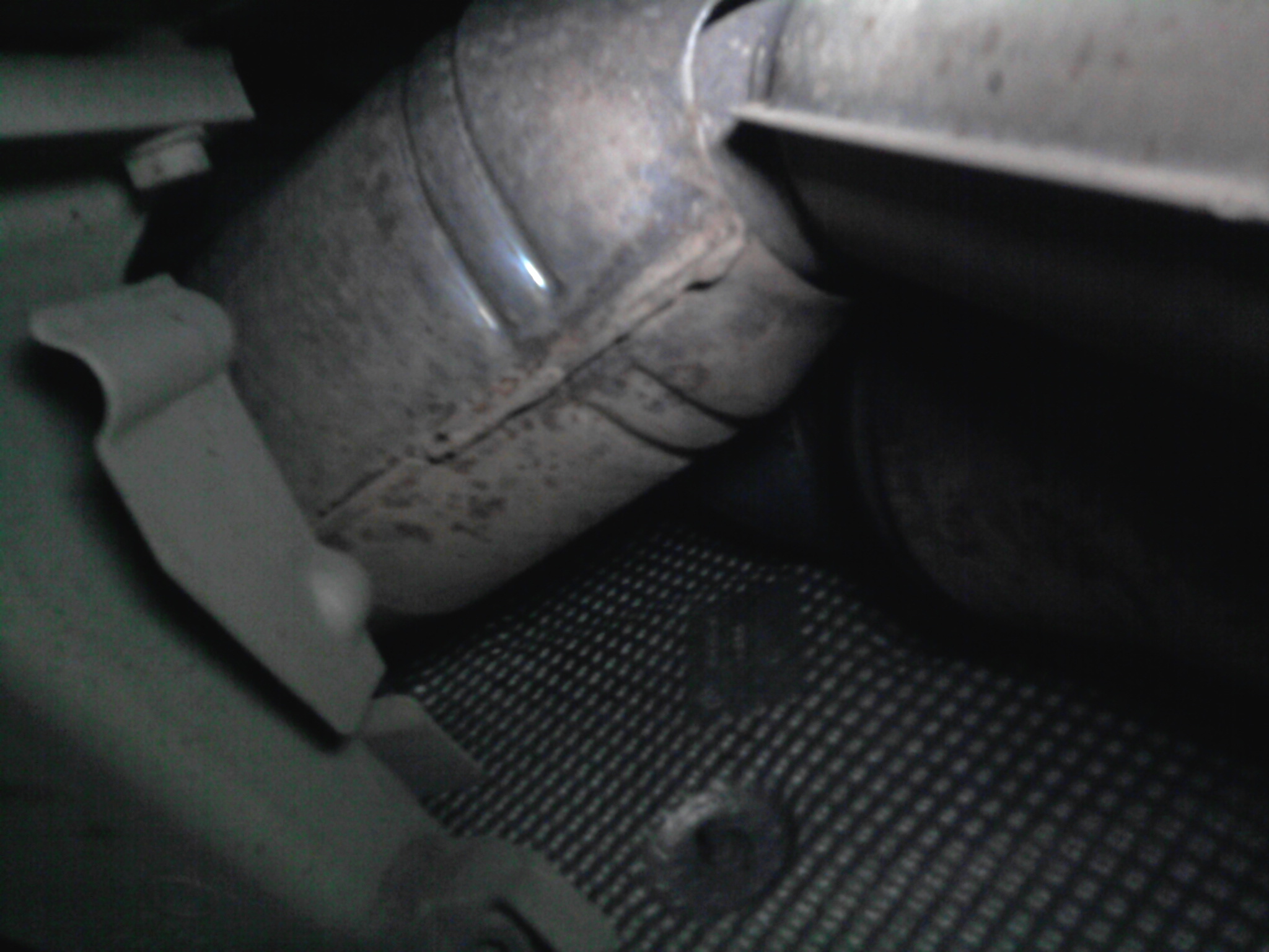

Problema rezolvat baga gaze pe la PN 7,dar de ce ?? MACARAGIU ca altfel nu pot sa-i spun care mi-a schimbat bujiile (alta tepa Bo super plus 6 mil) cand le-a pus, pe doua a uitat sa le stranga, primele de langa Pn 7.auzeam o bataie dar am zis ca e de la toba,ieri am fost la altul,desface si ce sa vezi 4 cu cheia doua cu MANA !!! piciorusele de la o bujie sau rupt,cealalta mai sa puste prin capota Deci de acolo intrau gazele inauntru(pn 7 schimbat) P.S:poate vede meseriasul care mi-a facut asta (DU<TE la sapa)si lasa pe alti sa-si faca meseria. V-a multumesc tuturor.

mergand pe drumurile noastre frumoase am luat o piatra pe sub masina,franez ma dau jos si aud ca o bataie de motor,rapid la mecanic.Acolo meseriasu mi-a spus ca sa spart teava de esapament de la sau(langa)catalizator O.K. programare bla bla e.t.c.dar de atunci i-mi face figuri cu gazele astea (parca ar fi un plastic topit inbinat cu benzina urat de tot )gazele intra numai cand sta la semafor in mers este O.K BMW 520I E39
