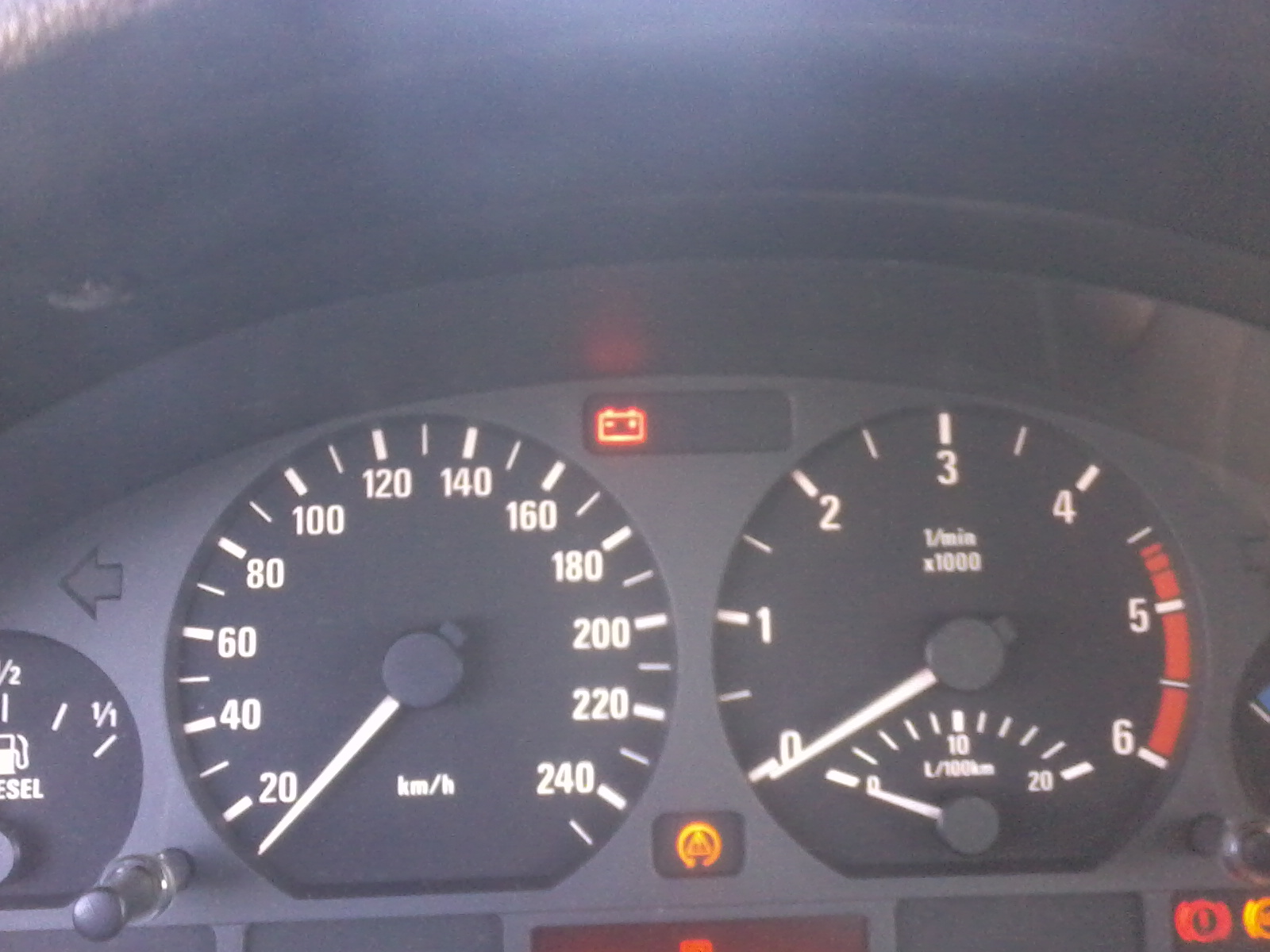

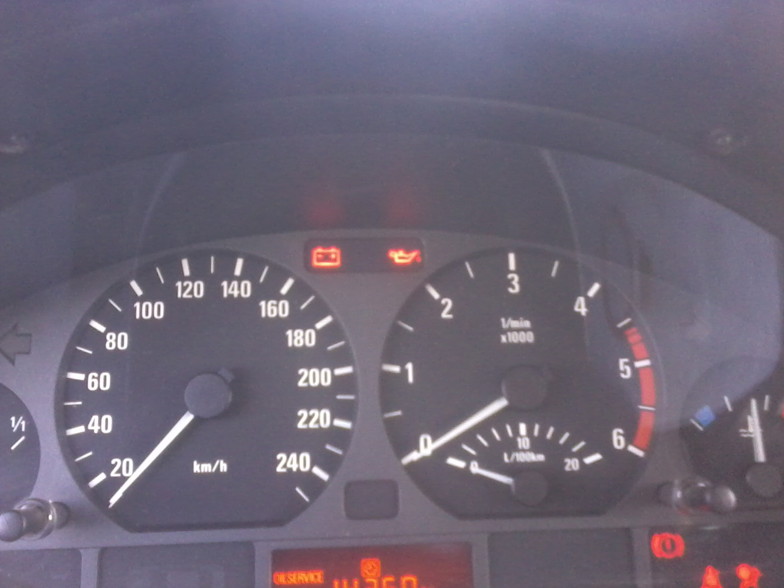

  19. va salut.....am o problema la pornire, de ceva vreme incoace cand e foarte cald afara nu mai pot porni masina, sau cand fac un drum de cativa km.am sa va explic dupa cele doua poze pe care le=am atasat....cand pun contactul, de obicei ca sa imi porneasca masina tre sa mi se aprinda si beculetul de la baterie si cel de la ulei(sper sa nu vb prostii, nu sunt as in motoare)....cand mi se aprinde doar cel de la baterie(ca si in prima poza...188) nu imi porneste masina....imi invarte electromotorul, dar nu porneste motorul si tot trebuie sa pun contactul , sa il iau si tot asa repet pana mi se aprinde si cel de la ulei....de obicei intr-un minut reusesc dar mi s=a intamplat cand am pus si luat contactul si 20 minute....si inca ceva....cand nu imi porneste, acul de la temperatura de la apa mi se da peste cap.....nu imi ramane pe mijloc....unele persoane mi-au zis ca poate fi termostatul, altii bujia.....sau pompa de motorina si un mecanic ca e un senzor si nu e problema....cand pun contactul tre sa mi se auda un motoras(), sa las pe contact cateva secunde si apoi sa pornesc motorul(e diesel)...dar nu se aude cand nu imi apare semnul de la ulei....SPER CA M-ATI INTELES si ma puteti ajuta....va multumesc ...va scriu din spania(mecanici de aici te fac sa schimbi si ce nu trebuie, la fel am avut o problema cand imi arunca ulei pe la joja si mi-au zis ca e motorul , ma costa pana in 3500 euro, si defapt cu ajutorul de pe forum am schimbat doar filtrul epurator si am dat 80 euro si am rezolvat problema ...)
