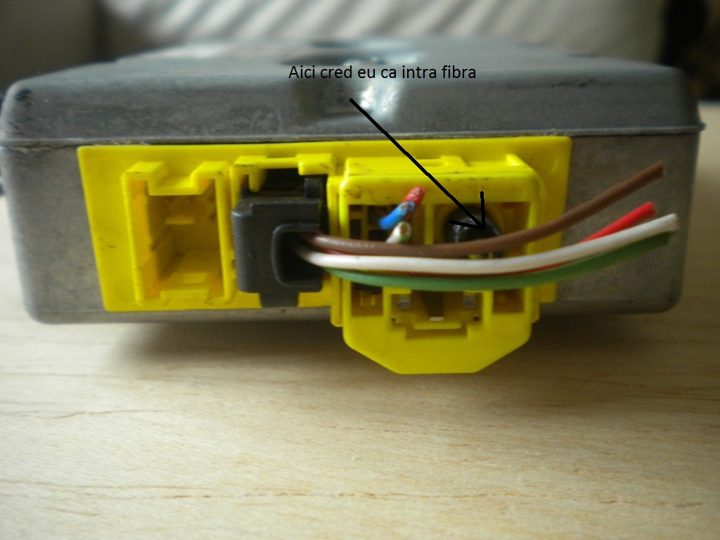

  3. scuza-ma ca pun o intrebare stupida, care este fibra? daca te referi la firul ala mai special de la mufa galbena nu l-am verificat dar fiindca mi-ai spus incerc sa ii verific continuitatea cu un bec. La tine a mai fost nevoie de mers la tester? sau dupa ce ai schimbat modulul cu fibra a mers direct? Multumesc!
