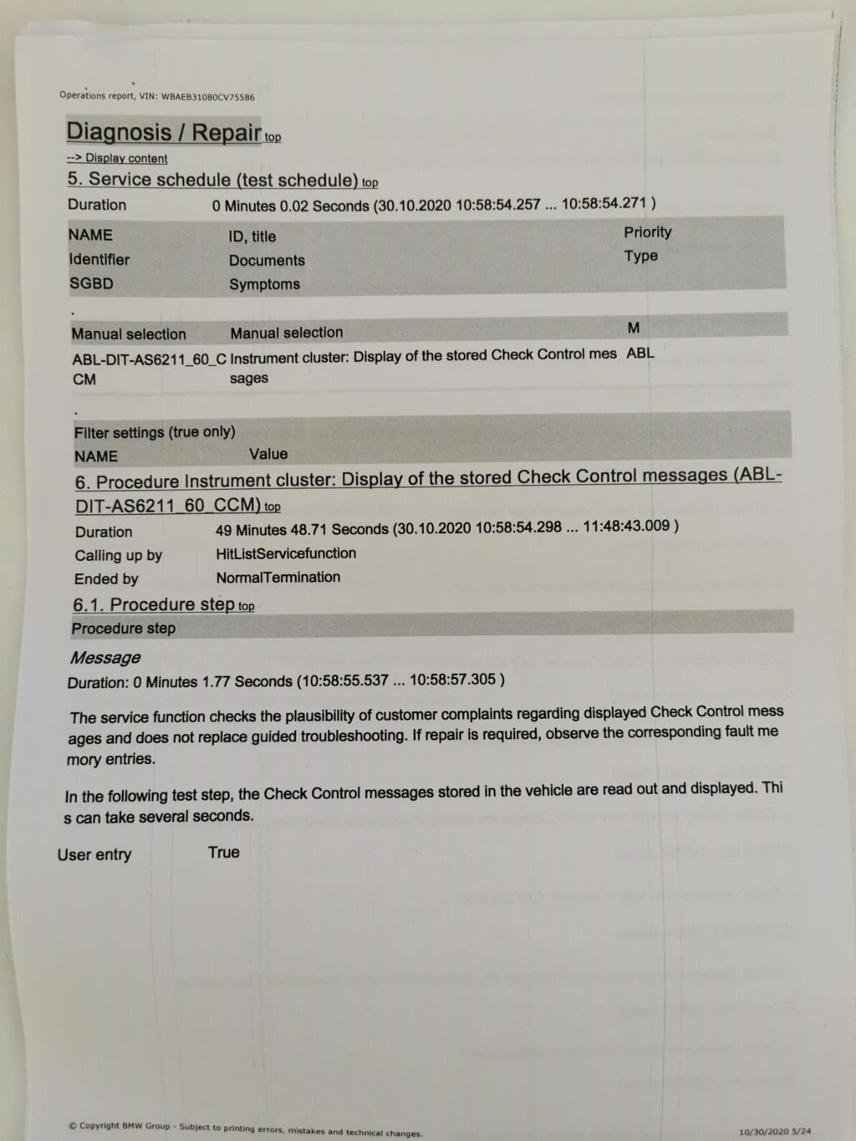

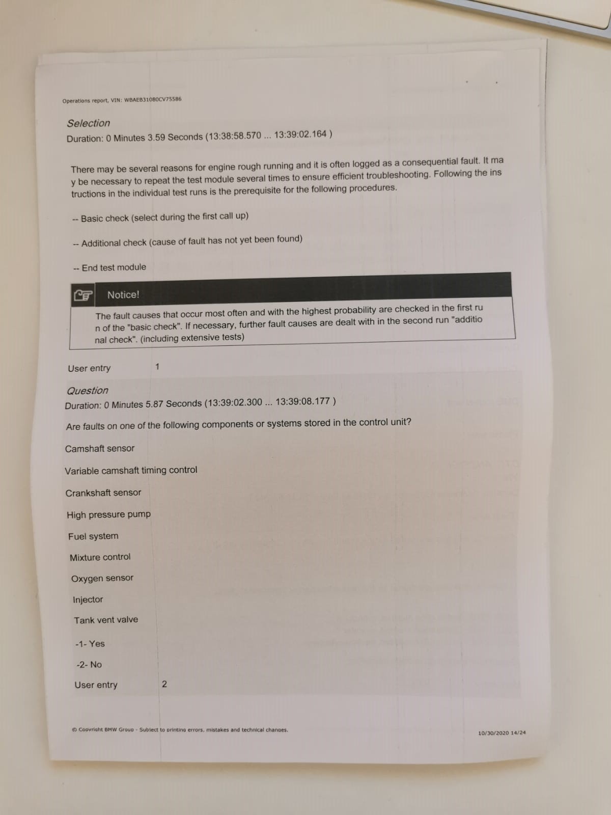

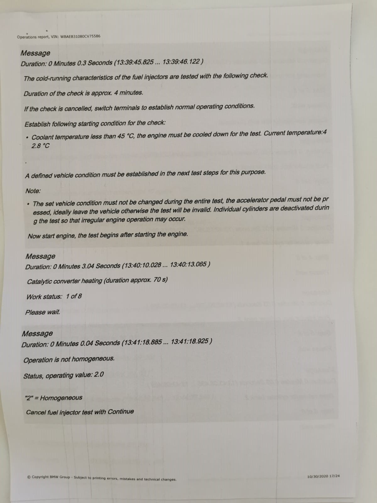

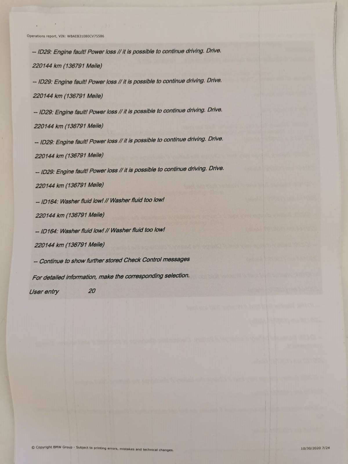

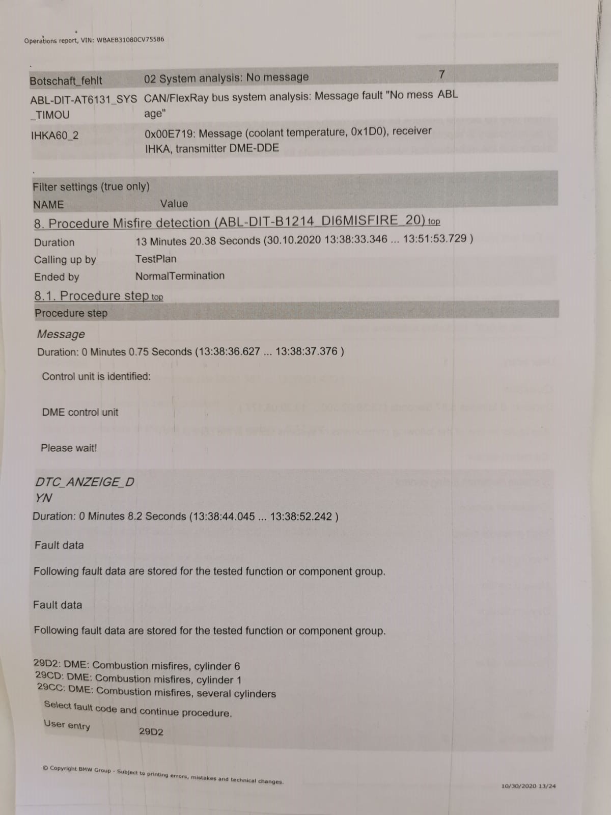

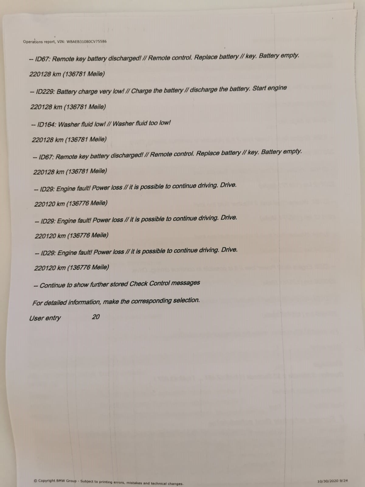

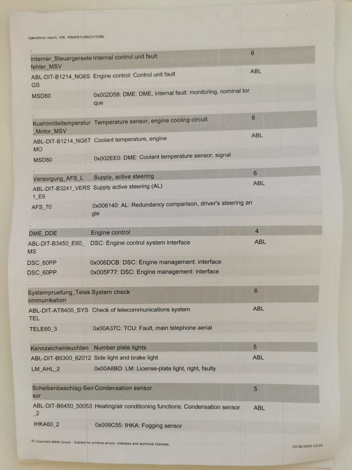

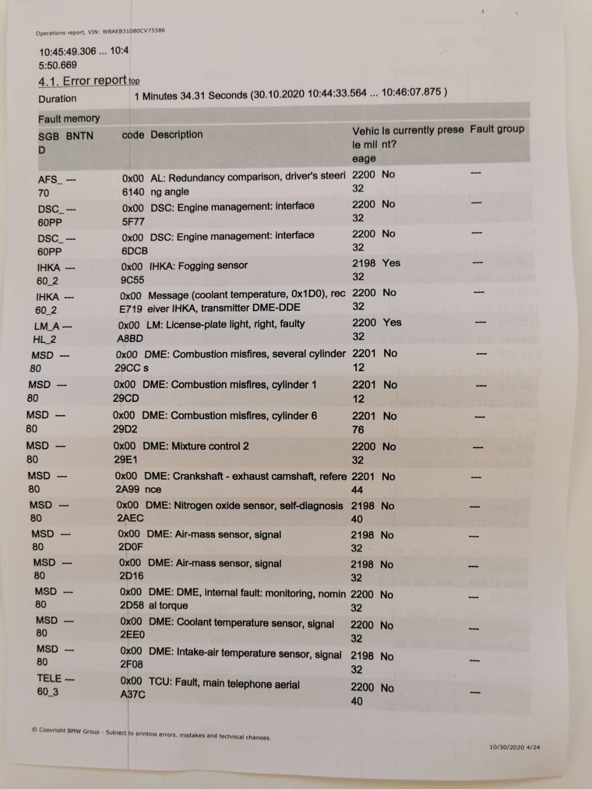

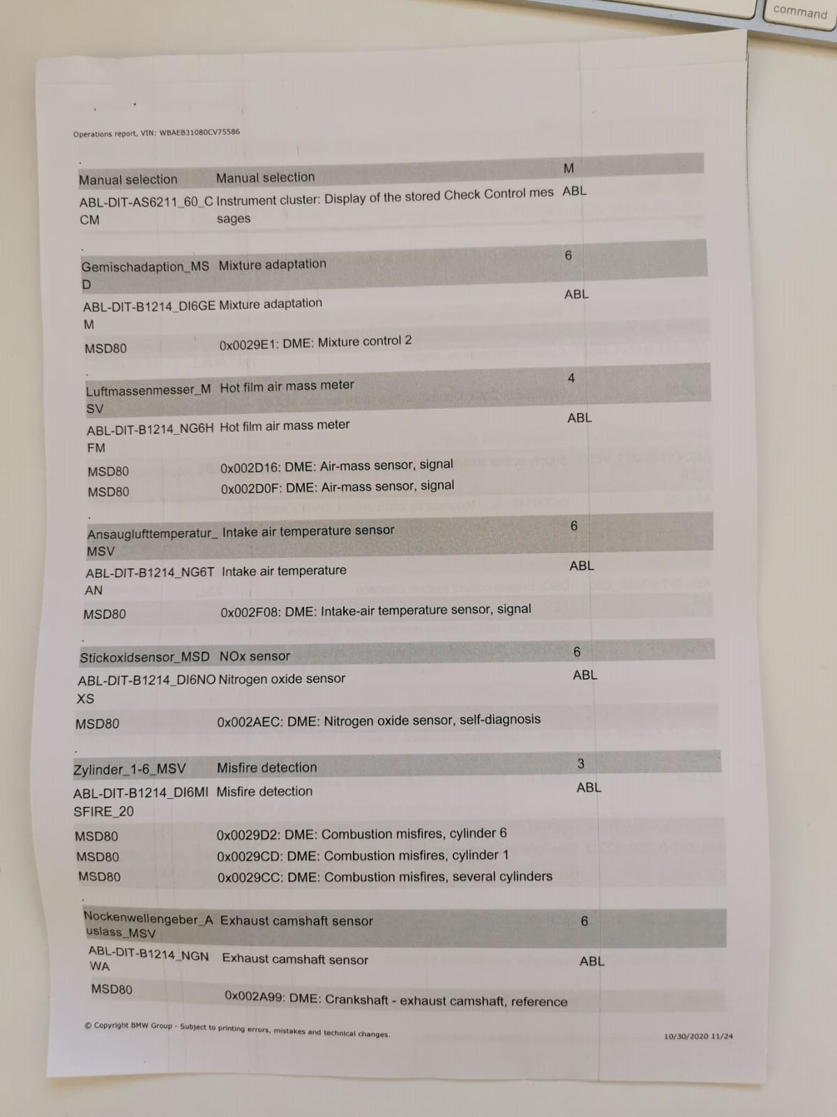

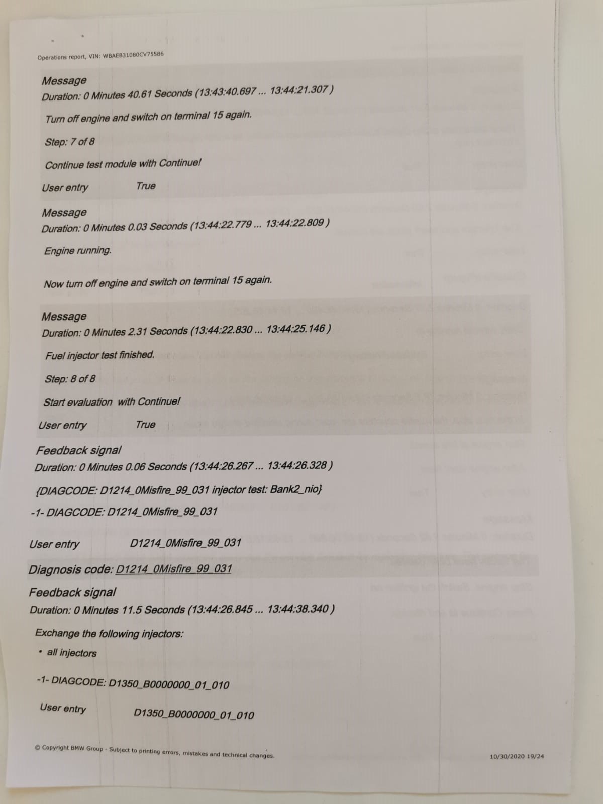

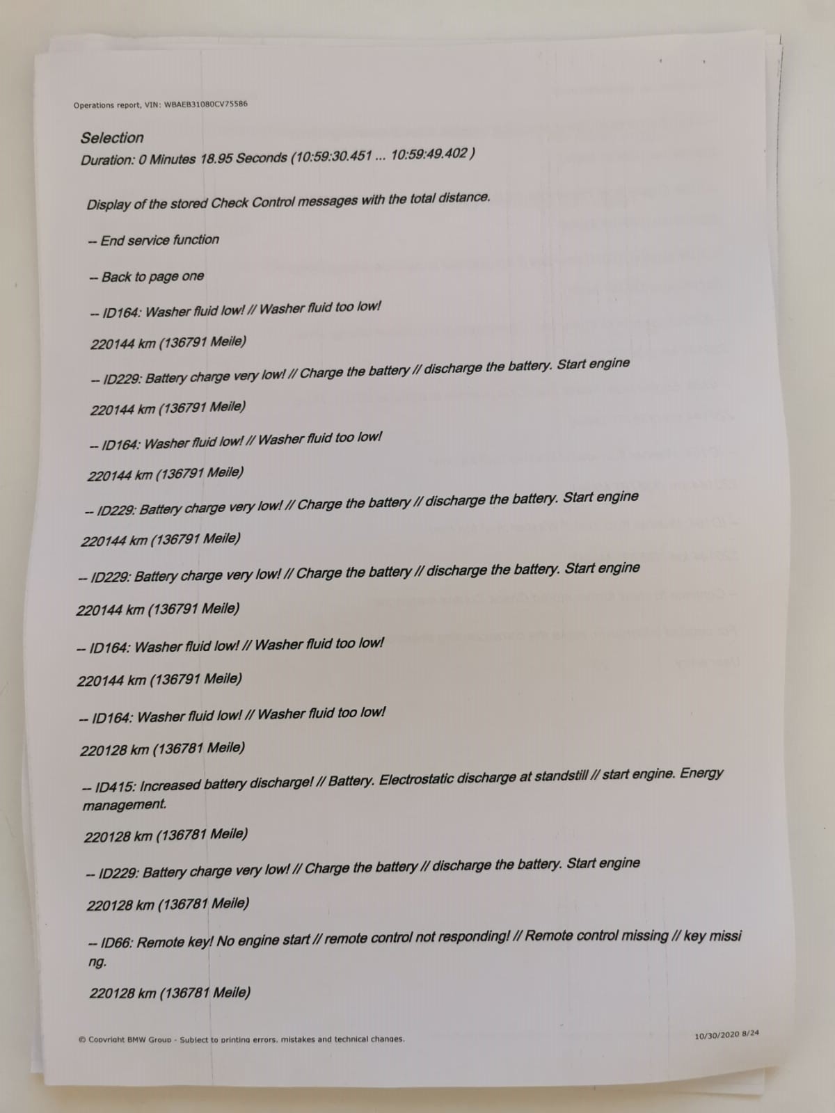

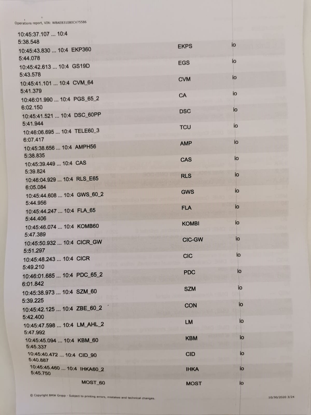

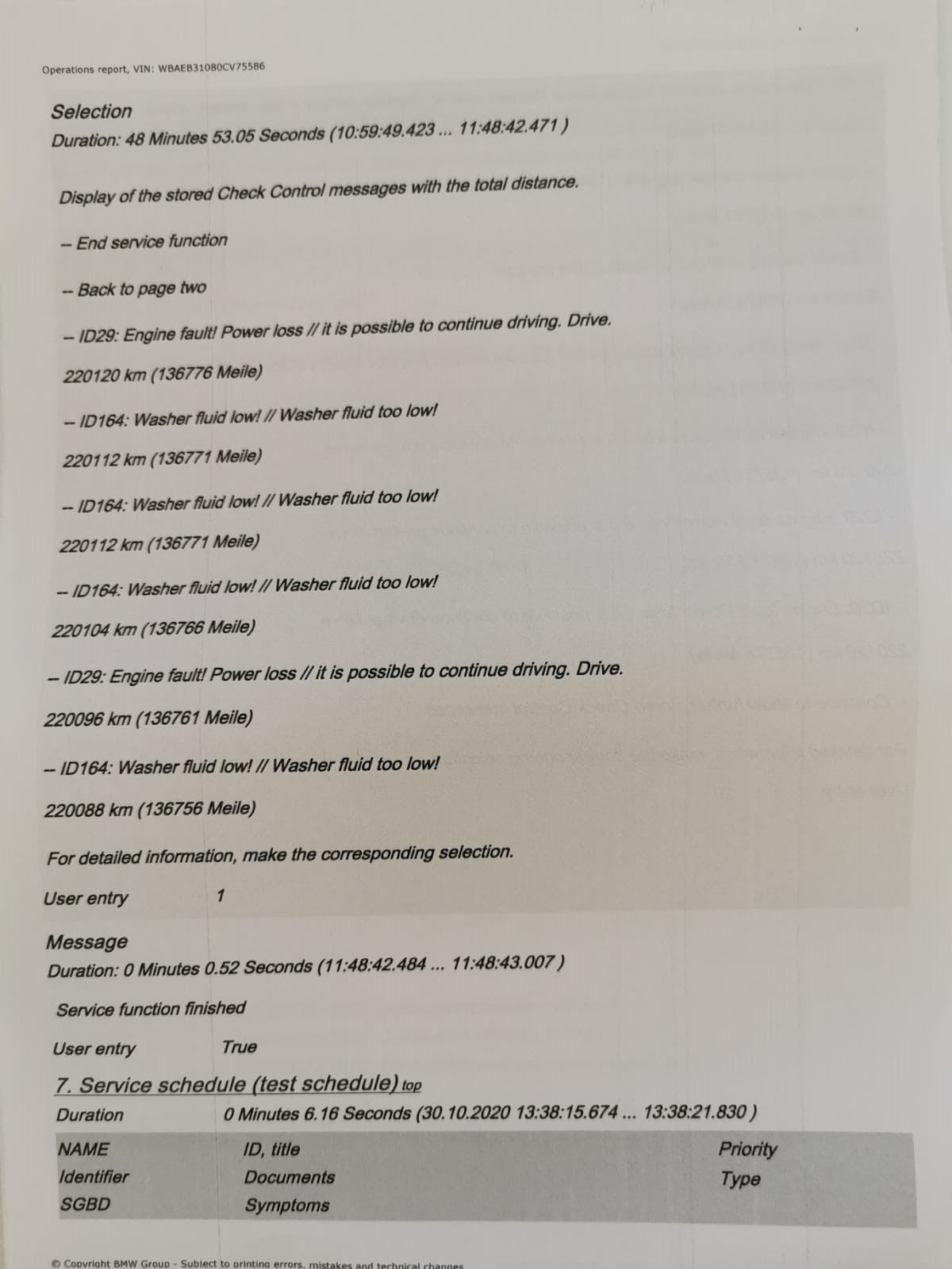

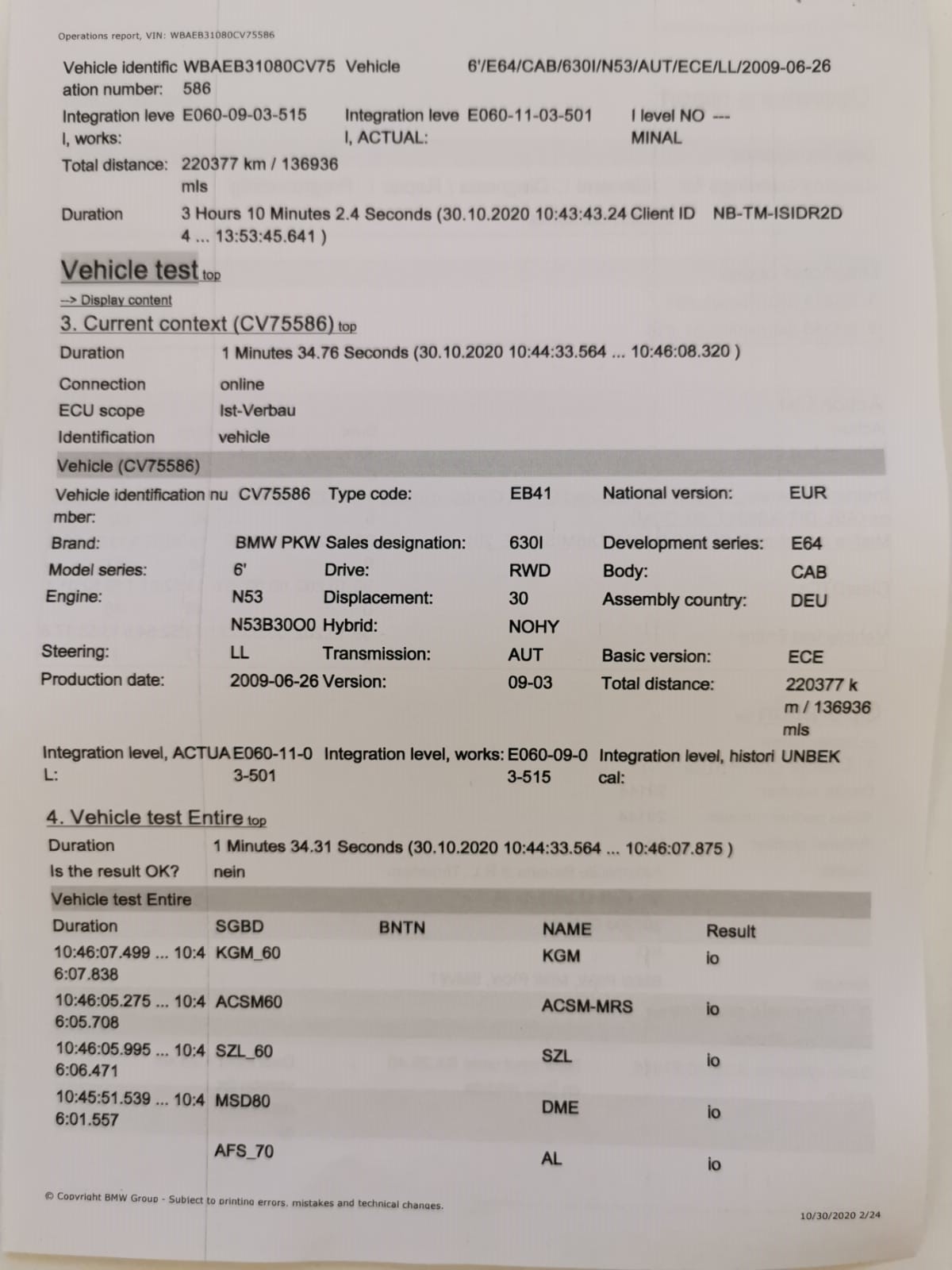

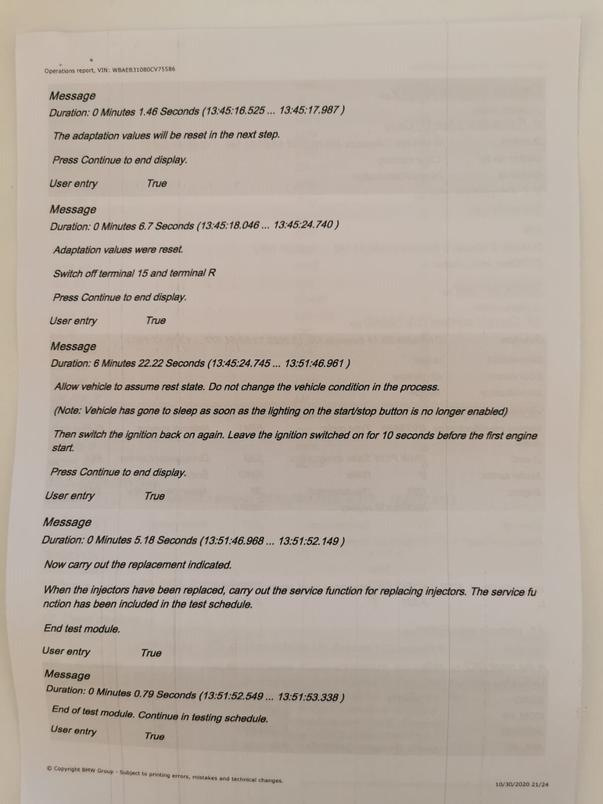

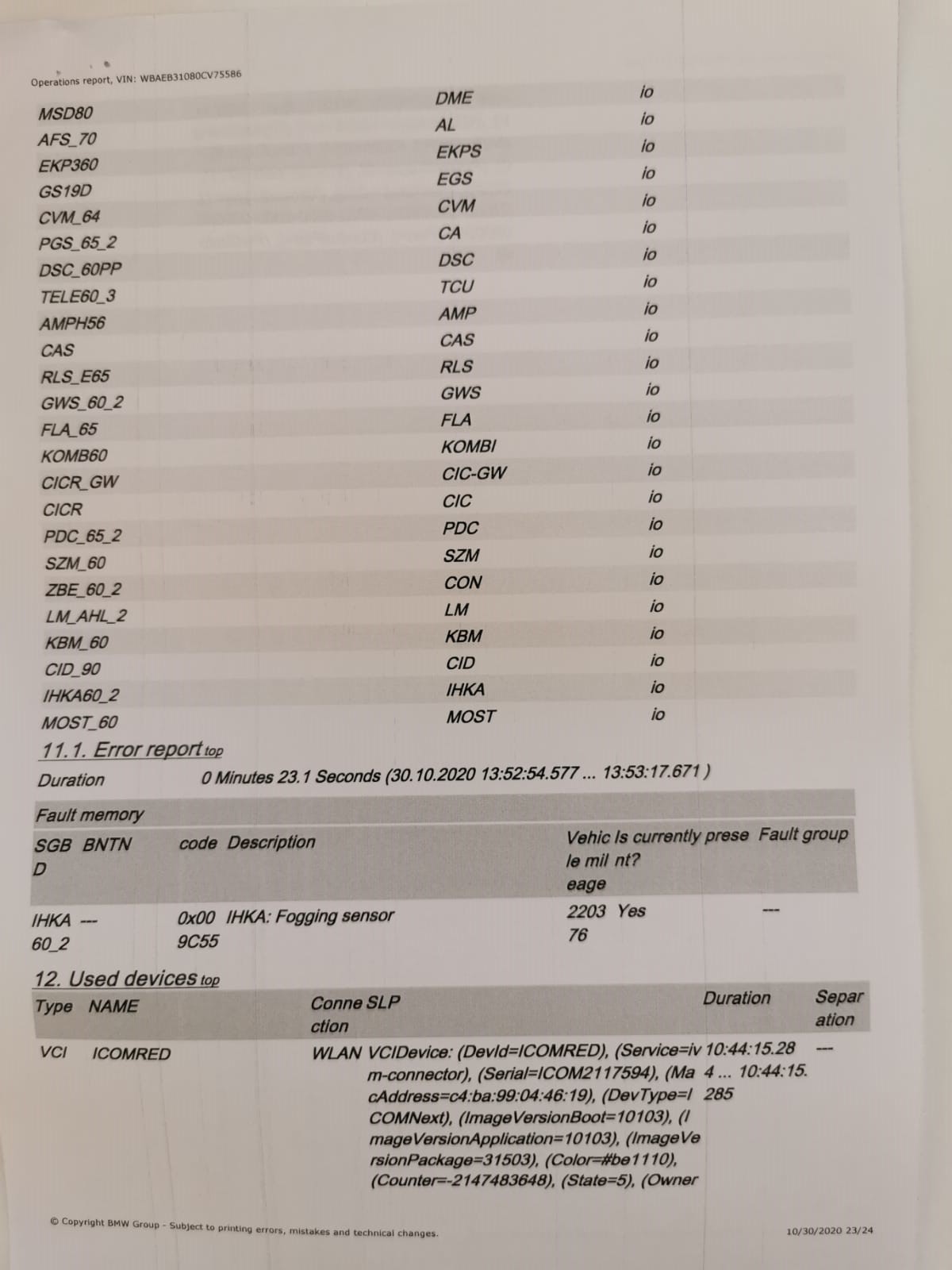

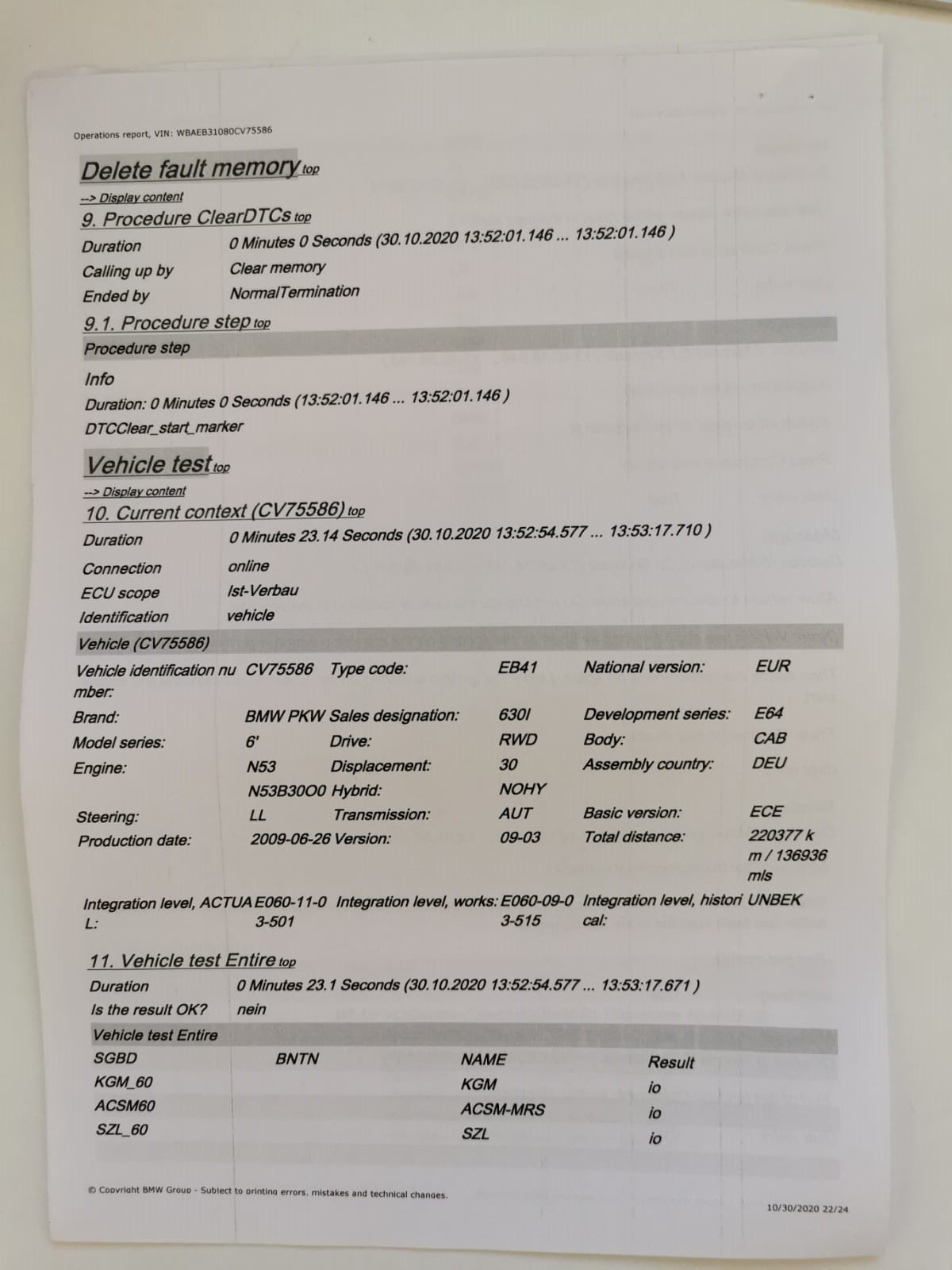

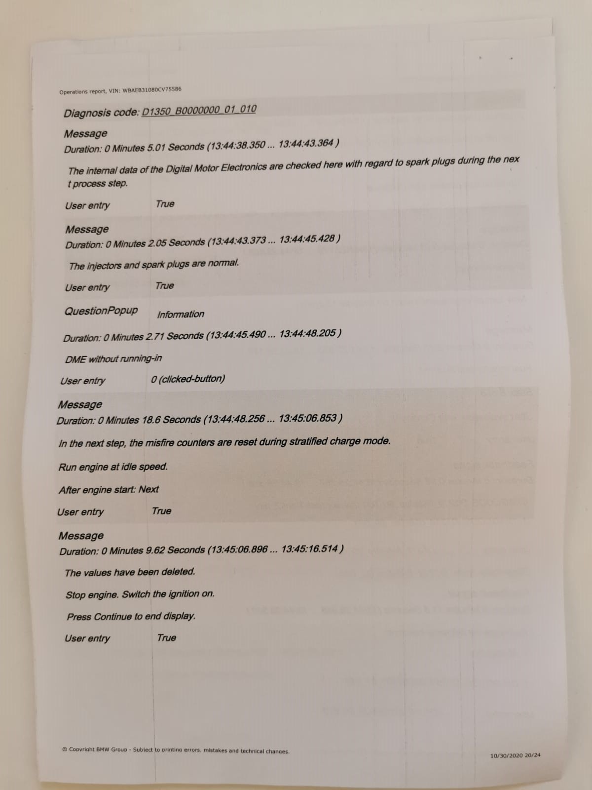

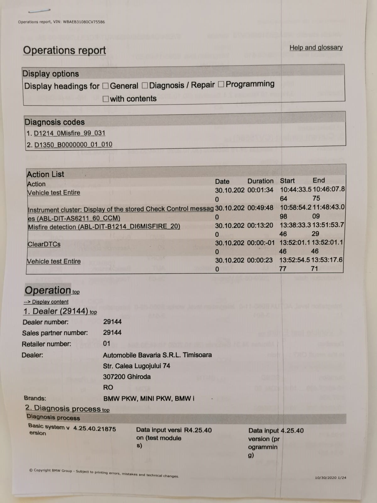

Am fost saptamana aceasta la diagnoza la reprezentanta la BMW. Cei de acolo mi-au spus sa reinlocuiesc injectoarele desi le-am mentionat inainte de dignoza ca am inlocuit deja 3 injectoare noi. Chiar nu stiu ce sa mai fac cu masina sau unde sa o duc. Poate are cineva vreo idee in legatura cu codurile de eroare de pe diagnoza Fotografiile cu diagnoza atasate: . -

Salutare tuturor, Am o problema care persista la pornirea motorului (BMW 630i an fabricatie 2009 noiembrie) doar cand e rece. Apare marorul galben in bord(am atasat imaginea) iar motorul trepideaza, fluctueaza turatia. (merge, cred doar in 5 pistoane). Dupa aprox 5 minute martorul dispare si motorul functioneaza ok. Pe testul de la dignoza apare problema aprindere cilindru 6. Am schimbat la masina pana acum: Injectoarele 1, 2, 6, Bobinele, Bujiile, Capacele axe cu came, Segmenti vanosuri, Ungere vanosuri Garnitura capac culbutori, Ulei nou si filtre Am rencercat sa inversez injectoarele dar problema tot persista. Va rog daca cineva a mai intalnit aceasta problema si ma poate ajuta cu un sfat sau o parare raman indatorat! Multumesc!

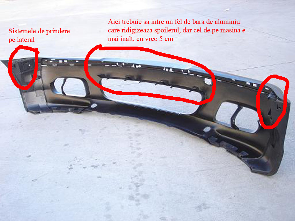

SAL am pus si eu bara m3 pe sedan,prinderile sunt total diferite,a mea e facelift,iti trebuie prinderile si se potrivesc 100% de e46 non facelift,eu le-am luat de la ei(BMW)iti dau eu una gratis daca vrei ca idee,si trebuie sa mai dai jos si ghidajele barii de pe aripa vb. Poti sa pui o poza cu prinderile care zici ca se potrivesc? De unde le pot cumpara? Ms mult

Deci sa inteleg ca armatura trebuie sa se potriveasca? si in legatura cu prinderile, imi trebuiesc prinderi de non facelift? (cat costa?)
nu mai situ exact de la cine am cumparat-o. am aruncat ambalajul pe care era adresa omului. mai am doar nr lui de tel si id de mess. bara e idenica cu cea din poza care am pus-o mai sus.
stie careva daca se potriveste o armatura de pe un coupe m packet pe masina mea?
Am cumparat o bara M tehnic pt un e46 facelift. Am vopsit-o, am dat-o pe cea veche jos, dar cand am vrut sa o montez pe cea noua: surpriza. Nu se potrivesc sistemele de prinere de pe lateral si suportul de ridigizare e mai lat. A mai montat cineva bara M pe vre-un sedan? Tot aceleai probleme? Sau bara mea e pt nonfacelift? Ce sa fac? vre-un sfat?

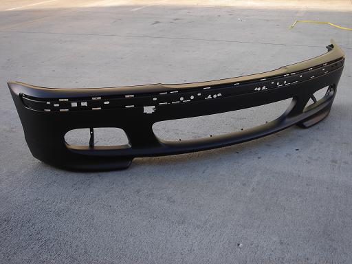

Fata. Pe spate nu am gasit. Partea buna e ca inaltimea e aproape la fel cu bara originala, si atunci nu se vede diferenta din lateral. O sa fie la acelasi nivel cu pragurile si cu bara din spate. Stie cineva de unde pot achizitiona bara pe spate??? Cica asta e bara. Are si proiectoarele si bandourile. Toate costa 380 euro. Probabil cu transport cu tot 400. :blink: Sunt tare nerabdator sa imi ajunga piesele :) Stie cineva cum sa leg proiectoarele? Masina mea nu are proiectoare. Am vazut ca bmw nu are "butoane moarte".
