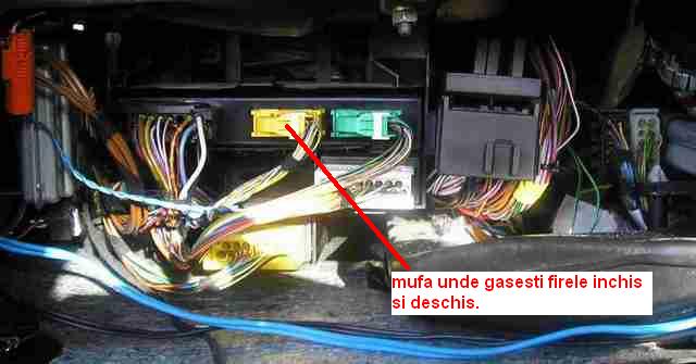

  11. Cum sa montezi alarma la un bmw 316 din 1996: firele de la inchiderea centralizata se gasesc in mufa galbena din mijloc de la inchiderea centralizata a masinii. Fir deschidere: POZITA 17, NU ARE FIR DIN MUFA GALBENA, TREBUIE BAGAT IN MUFACEVA SA FACA CONTACT. -FIRE inchidere:: INCHIS PRIMA DATA= albastru/rosu si punctat cu galben -alb/rosu inchis a doua oara. Firele semnalizari se gasesc in partea stanga de la sofer la manunchiul ce iesi din stalpul stanga Firele sunt subtiri: albastru/verde si albastru/maro Contact usi fir subtire galben/maro/albastru------ fire subtiri in stalpi.
  12. Am inteles, vezi poate reusesti sa le gasesti.Oricum eu o sa le notez , si o sa le poztez si eu dupa de o sa termin.
  13. auzi, daca ai toate firele care trebuiesc la o alarma unde trebuiesc legate, posteaza aici, sa vada si altii, asa explicit, ca nu am gasit nimic explicit pe unde am cautat. merci
  14. Merci mult de tot.O sa incerc acolo. Functioneaza cu + nu?
  15. salutare la toata lumea, Am tot cautat si nu am gasit nimic concret , despre montajul alarmei la bmw316 din 1996.Am inchidere centralizata pe masina din cheie, si vreau sa pun o alarma sa deschid din telecomanda.Problema este ca nu stiu firele de pe masina sa le leg ( firele de inchis si deschis)Daca a mai montat cineva alarma, repet alarma nu cheie briceag, ca am mai montat cheie briceag si stiu sa montez in partea de sub volan, cu firele albastre si albe.Vreau sa ma leg direct de dupa torpedou. Daca stie cineva va rog sa ma ajutati. multumesc.Am atasat si schema alarmei. SCHEMA_PILOT.ppt
