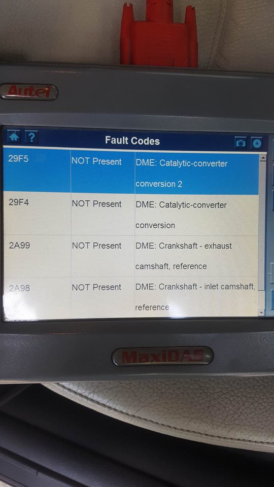

  1. le-am rezolvat cu schimbarea selenoizilor..dar tot nu am rezolvat problema..au mai ramas celelalte 2 erori multumesc de sfat, verificarea catalizatoarelor e pasul urmator recomandat de mecanic
  2. pe tester imi apareau 4 erori, 2 au disparut dupa ce am schimbat solenoizii..azi am facut plinul de la omv-si cam degeaba nu miroase a benzina nearsa, nu accelereaza cum ar trebui, apas foarte mult pedala pana sa accelereze si un zgomot enervant, chinuit.. folosesc ulei original de bmw, comandat din germania chiar..sunt patit si cu uleiul cumparat de la noi la masina asta si poza cu erorile
  3. Buna ziua, Stie cineva in bucuresti, pitesti, ploiesti si pe zona un service/specialist bun, eventual specializat in bmw-uri? De ceva vreme, motorul este zgomotos, motorul nu are putere, atat la rece cat si la cald, am schimbat solenoizii de la vanos, benzina am bagat de peste tot, solutii pt curatat injectoarele tot si tot degeaba..as mai vrea si o alta parere, nu doar cea a mecanicului meu actual. Din cand in cand apare si dispare martorul de check engine, in unele zile parca merge ceva mai bine, in altele e praf. Multumesc
