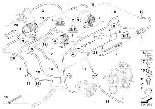

  5. doar senzorul. regularorul e in partea dinspre habitaclu. acela nu l-a schimbat. dar, am schimbat cele doua supape de vacum sau cum le-o zice, de la turbine, am spus mai sus undeva. sunt sub galeria de admisie, in partea dreapta a motorului, cum stai in fata masinii niste furtunase, ca si cele de la supapele de vacum. nu stiu sa iti spun unde merg si ce fac...cred ca acolo a fost problema. banuiesc doar. stiu ca, in cautari am gasit unul care era "scos" de undeva si cred ca l-au conectat la ceva. posibil sa fie acela.

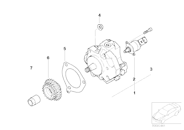

  8. baieti, mi s-a rezolvat problema! nu imi vine sa cred...nu am rezolvat-o la bmw, autotransilvania, ci in alta parte! a fost o chestiune de 10 minute, o chestiune de finete! Cei de la Autotransilvania Cluj...ce sa zic...nimic...ba da, pot spune ceva si anume ca mi-au luat 950 lei, sa imi spuna ca e dus senzorul de presiune de pe pompa de inalta presiune...nu era ala, asta dupa ce l-au schimbat...au spus ca e pompa de inalta presiune, si ca au pus manometrul pe ea si ca nu are presiune...ceea ce nu e corect! Prietenul care a facut-o, nu mi-a spus ce a avut...ce sa zic...secretul meseriei. Ideea eate ca nu am mai schimbat nici o piesa. Daca era dupa cei de la Autotransilvania CJ, cred ca schimbam motorul...e ciudat cum mergeau pe bajbaite...ma asteptam la mai mult profesionalism de la ei, dar asta este...plus ca banii care i-au cerut...e nesimtire mare in tara asta... Pacat! Oricum, va multumesc celor carw

  15. recitind topicul, am constatat ca acum, masina mea intra in "limp mode" cum ii spuneti voi... ce e de facut? Am descris mai sus cum se comporta acum. Inainte de a schimba cele doua supape, nu tragea, si acum daca le pun inapoi, nu trage. Daca le pun cele noi, trage, dar cand ajunge la 2000rpm, intra in limp mode, adica se opreste motorul...scot cheia, o bag la loc, pornesc si merge...pana ajunge iar la 2000rpm

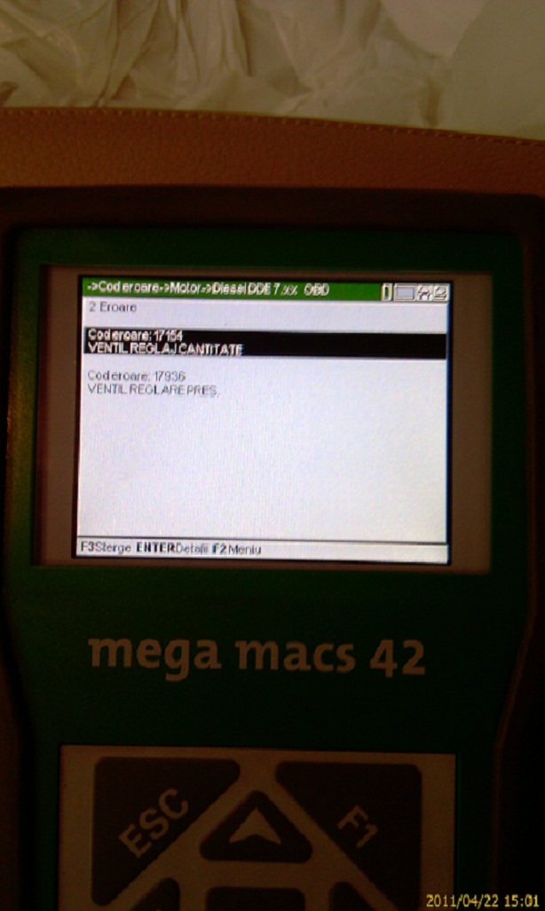

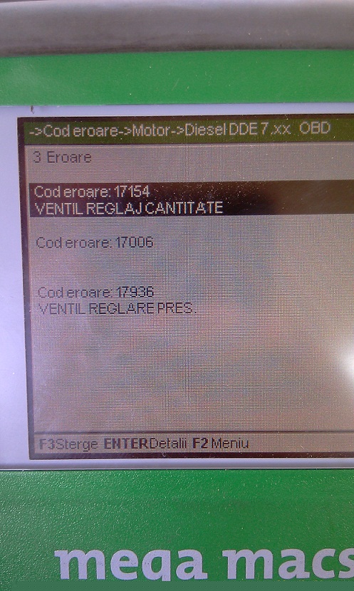

  18. Am pus atasate doua imagini ale testerului. Acestea sunt erorile care le vede. Care e parerea voastra? Vreau pareri avizate, si pertinente. Nu scriu presupunerile mele...asta dupa ce am schimbat cele doua piese: Pressure converter, care mi-a eliminat alte doua erori. In rest nu am mai schimbat nimic. Motorul, acum trage, dar in momentul in care ii dau talpa, sa spun asa, imi afiseaza la bord un mesaj de genul: A fost redusa puterea motorului, conduceti cu atentie pana la cel mai apropiat service. Daca merg cu el fin, cu eroarea pe bord...pana in 1800rpm, e ok. Daca il turez, se opreste. Mai precizez ca in rampa, presiunea care o vede testerul e 310bari la ralanti, iar cand il pun in sarcina, urca pana la maxim 550-600bari, ceea ce nu e ok. Daca mai aveti intrebari, puneti-le si va lamuresc, daca pot. Poate ma lamuriti si voi pe mine :| Daca puteti sa imi spuneti si ce reprezinta codurile care sunt pe erori, ar fi minunat. Nu le-am gasit pe net...
  19. Nu aparea asta. acum a aparut doar...
  20. Dragilor...dati-va seama ca inca nu imi este rezolvata problema...e foarte ciudat ce se intampla, dar se intampla. totul e ok pe tester, dar cand masina merge in sarcina, apare eroarea si nu mai trage. Nu stiu exact ce eroare, dar am vaz si ceva cu increased emision. Inainte imi spunea chestia cu service-ul. Oricum, am lasat-o acolo si sper ca maine sa ii dea de cap.... cam asta e starea acum.

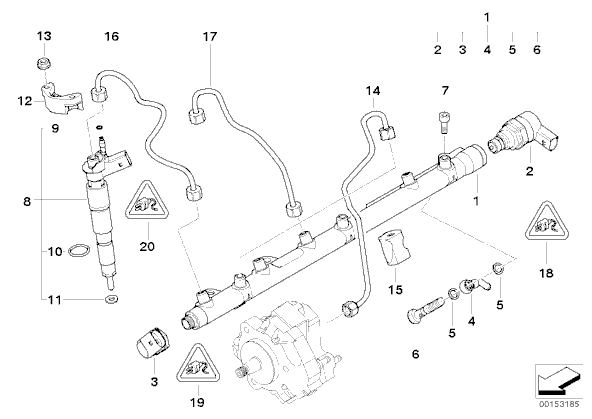

  22. Salutare Am nevoie pt un 535D 2007, VIN: CU43419 de urmatoarea piesa: PRESSURE CONVERTER cod: 11658509323 Te rog fa-mi o oferta de pret si termen de livrare in cj. Multumesc anticipat Piesa nr 1 din poza
  23. Deci, dragi colegi de "suferinta", dupa ce am lasat masina la service, mi-a dat verdictul: PRESSURE CONVERTER cod: 11658509323. E aprox 460 lei, tva inclus la BMW. Maine la 11 ma duc sa il iau...sper sa fie doar unul pt ca sunt doua bucati, unul pt fiecare turbina. Oricum o sa vad daca va fi in parametri. o sa pun si o imagine de pe realoem, e piesa nr 1.
  24. nu isi revine daca opresc si pornesc motorul. Dar daca tin acceleratia apasata la jumatate, constant, simt ca intermitent incearca sa traga...cu intreruperi, uneori isi revine, dar nu in parametri, daca dau kick-down, se tureaza dar nu trage. La deal, trebuie sa o pun pe sport sau manual pentru a fi mai turat motorul, pe la 2000-2500 ture altfel pare ca moare... Cum se numea piesa? Eventual pune o poza de pe realoem sa o identificam. Mai apare o chestie: Imi da o eroare..computerul imi spune ca pot sa merg cu masina, dar motorul nu functioneaza la puterea maxima si sa conduc moderat, pana la cel mai apropiat service BMW.
  25. cica ar fi cele doua din capul rampei de presiune...sau una din ele adica piesa 2 si 3
