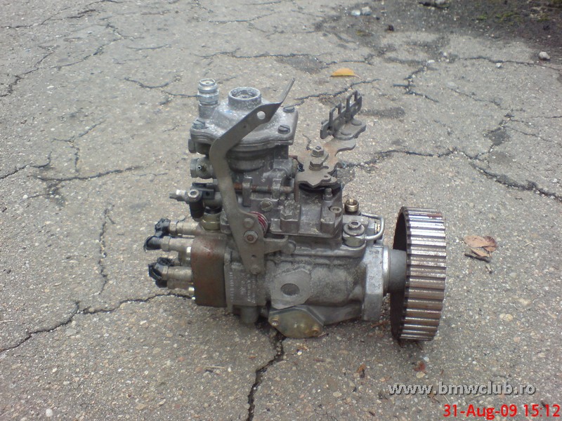

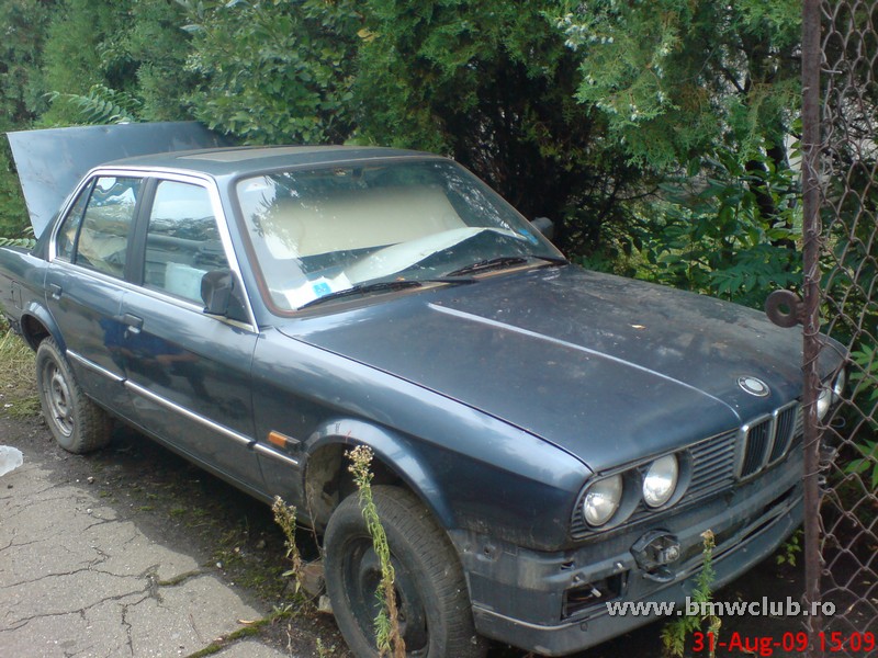

  2. Am pus 2 poze facute astazi. In interior sunt scaunele si bordul desfacut. Le-am acoperit sa nu se vada. Am vrut sa pun langa pompa de motorina si electromotorul, alternatorul, compresorul de la aerul conditionat si ce mai era desfacut dar m-am grabit. Cine vrea ceva poate sa lase PM sau sa sune.
  3. Vand componente de caroserie, motor, etc. Livrarea se face in Bucuresti pe langa Costin Georgian. tel: 0723.680.978
