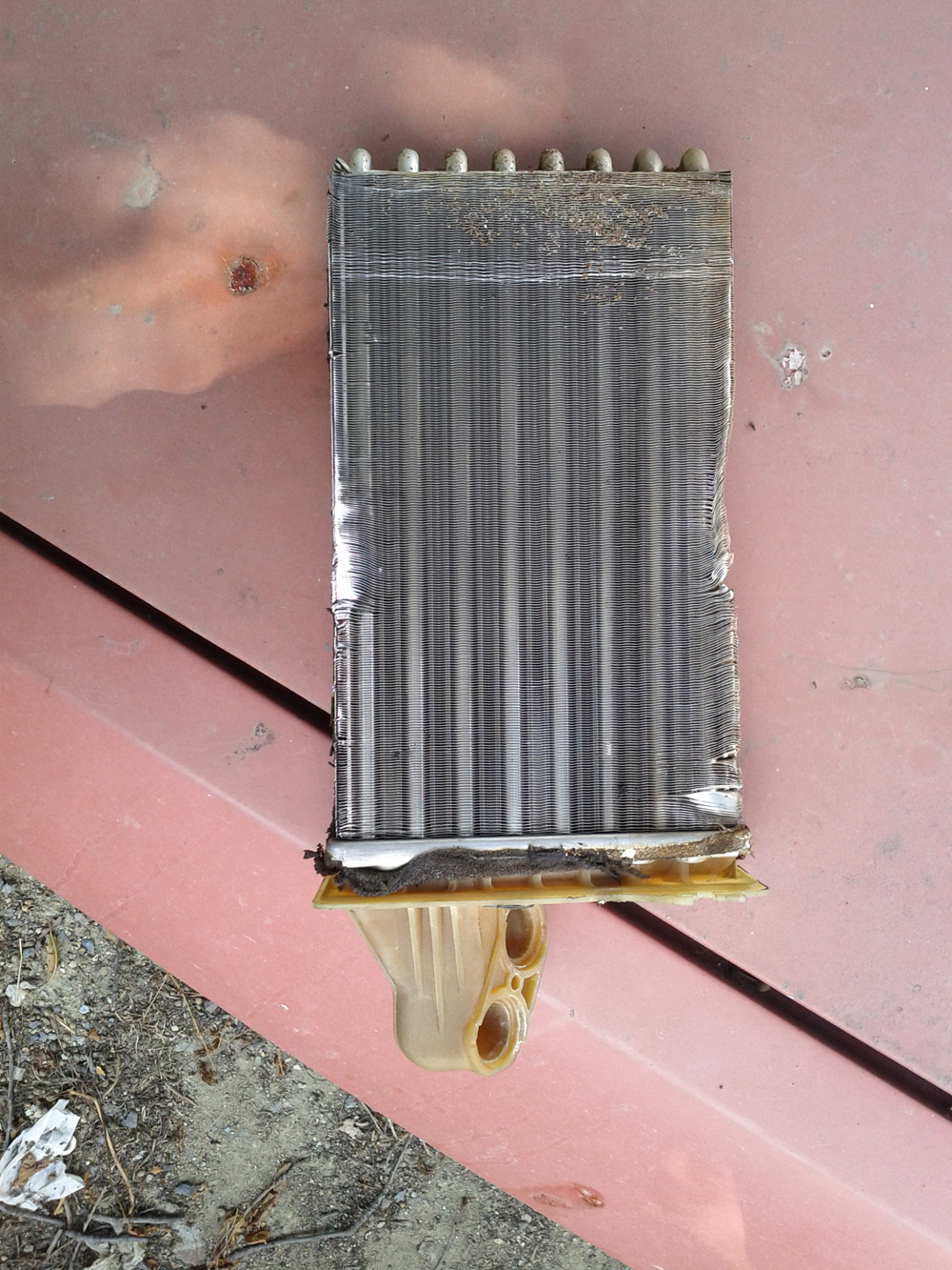

  5. Doresc sa cumpar Calorifer Bord Bmw e36 318ti Compact din 95 Cu A/C Nou sau second hand. Sa arate exact ca cel din imagine. (Ma rog, nu asa de praf).

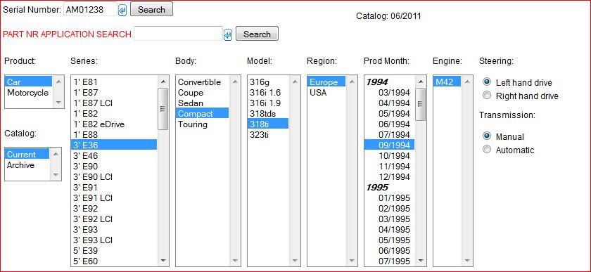

  9. Am facut captura pe realoem si cam astea sunt specificatiile:
  10. Am intrat pe realOEM si uite imaginea:
    http://imageshack.us/photo/my-images/600/captureurj.jpg/
