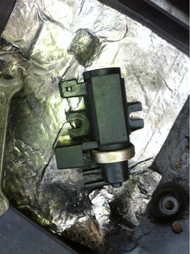

Cei cu Diesel incercati comvertorul de presiune un fel de pompa de vacum ce duce la turbo ce se afla langa "bazinul pentru lichid parbriz partea dreapta a masini" la prima vedere ea functioneaza nu da nici o simptoma de defectiune nici pe tesrer nu da nimic si la proba mecanica merge bine .... este doar un fel de a o verifica mergi cu masina pana ce se imfunda "nu mai trage" si fara a opri motorul scoti furtunele din ea si se va auzi un "psss" trage aer de afara pt ca prin ea nu mai trece este imfundata .... nu stiu daca se strica din cauza altei piese uzate s-au din cauza ca ea se duce pur si simplu .... problema ne rezolvata de 13 mecanici , servis , testere..... doar de un sofer cu studii si practica despre mecanica in germania la bmw ... asta celor ce inca nu au remediat problema ..... Multumiri lui Teo prin el am luat la cunostinta despre secret ..... Spor la treaba!!!

defapt era comvertorul de presiune un fel de pompa de vacum ce duce la turbo ce se afla langa "bazinul pentru lichid parbriz partea dreapta a masini" la prima vedere ea functioneaza nu da nici o simptoma de defectiune nici pe tesrer nu da nimic si la proba mecanica merge bine .... este doar un fel de a o verifica mergi cu masina pana ce se imfunda "nu mai trage" si fara a pri motorul scoti furtunele din ea si se va auzi un "psss" trage aer de afara pt ca prin ea nu mai trece este imfundata .... nu stiu daca se strica din cauza altei piese uzate s-au din cauza ca ea se duce pur si simplu .... problema ne rezolvata de 13 mecanici , servis , testere..... doar de un sofer cu studii si practica despre mecanica in germania la bmw ... asta celor ce inca nu au remediat problema ..... Multumiri lui Teo prin el am luat la cunostinta despre secret ..... Spor la treaba!!!

ce rol are sonda asta ce face ea mai exact ????

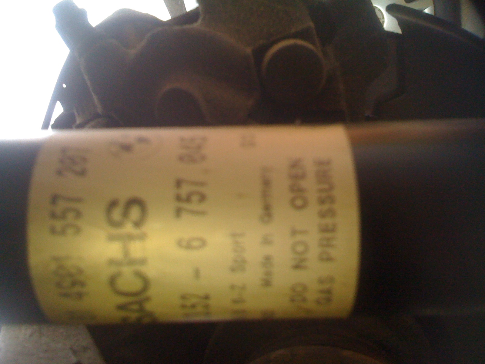

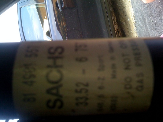

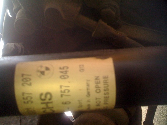

Sigur nu au fost schimbate o sa le verific pe toate ca am opservat ca are cam multa rugina pe sub ea nus ce dracu sa intamplat cu masina asta pana sa ajunga la mine Nu stiu ce firma este asta Kayaba este buna? nu am mai auzit pana acum de ea .

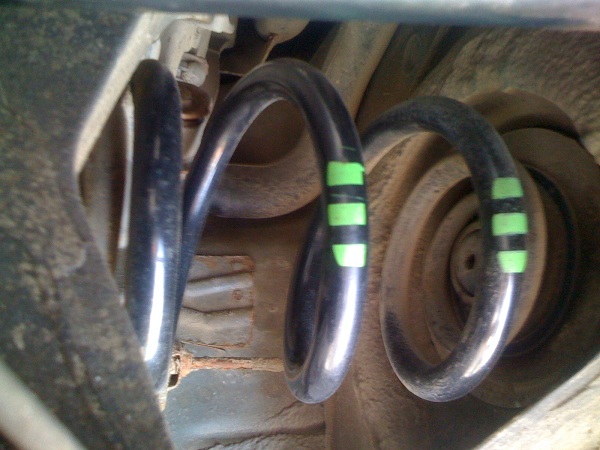

Nu se vad prea bine dar de ajuns cat sa se inteleaga arcurile nu am gasit nici o serie nimic habar nu am ce si cum sunt spunetimi voi dak stiti va rog si despre telescoape vad k nu au fost fraiere dar lea mancat rugina cred alta explicatie nu am la cei acolo uitativa si voi dati cu parerea

Imediat o sa postez neste poze cu arcurile ce le am si cu telescopul ce sa bulit am gasit o eticheta pe el

Cum vad ce arcuri am ??
