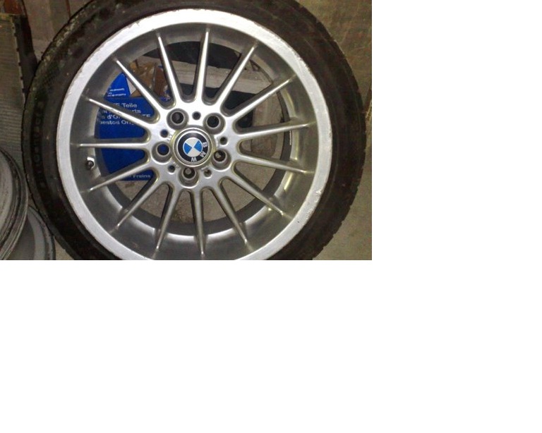

poza nu imi apartine,am luat-o de pe net si am atasat-o pentru ca sunt persoane care au asemenea jante la vanzare dar nu stiu ca ele sunt de fapt style 32. pentru tine,fac efortul si mai caut o poza pe net,dupa care o atasez ca "a doua janta"!
cumpar 2 jante style 32,pe 16 inch sau 17.
