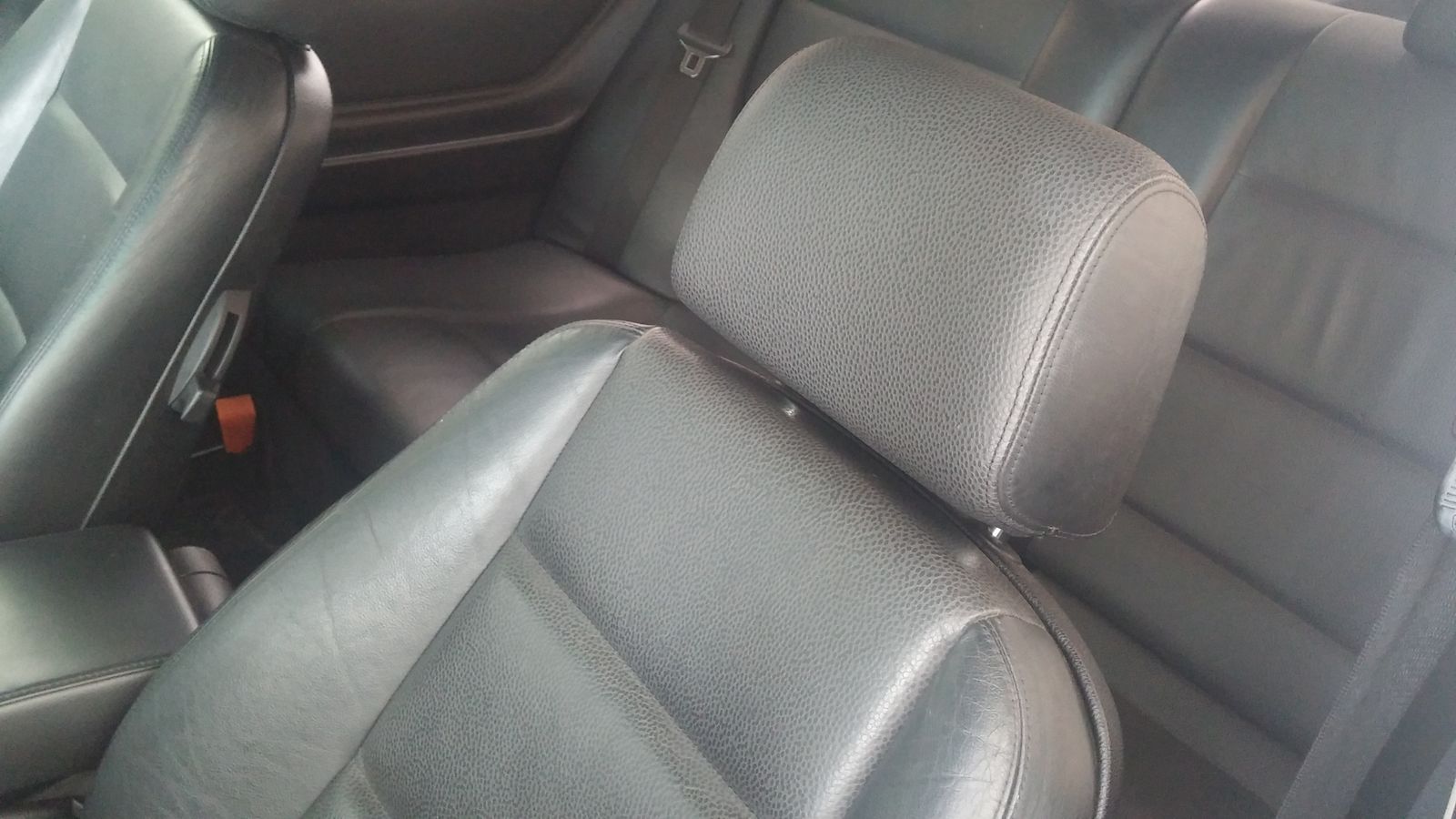

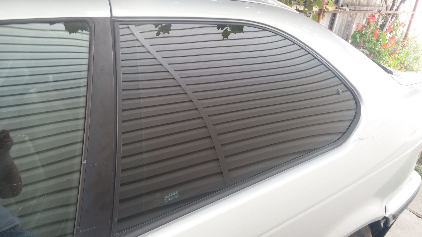

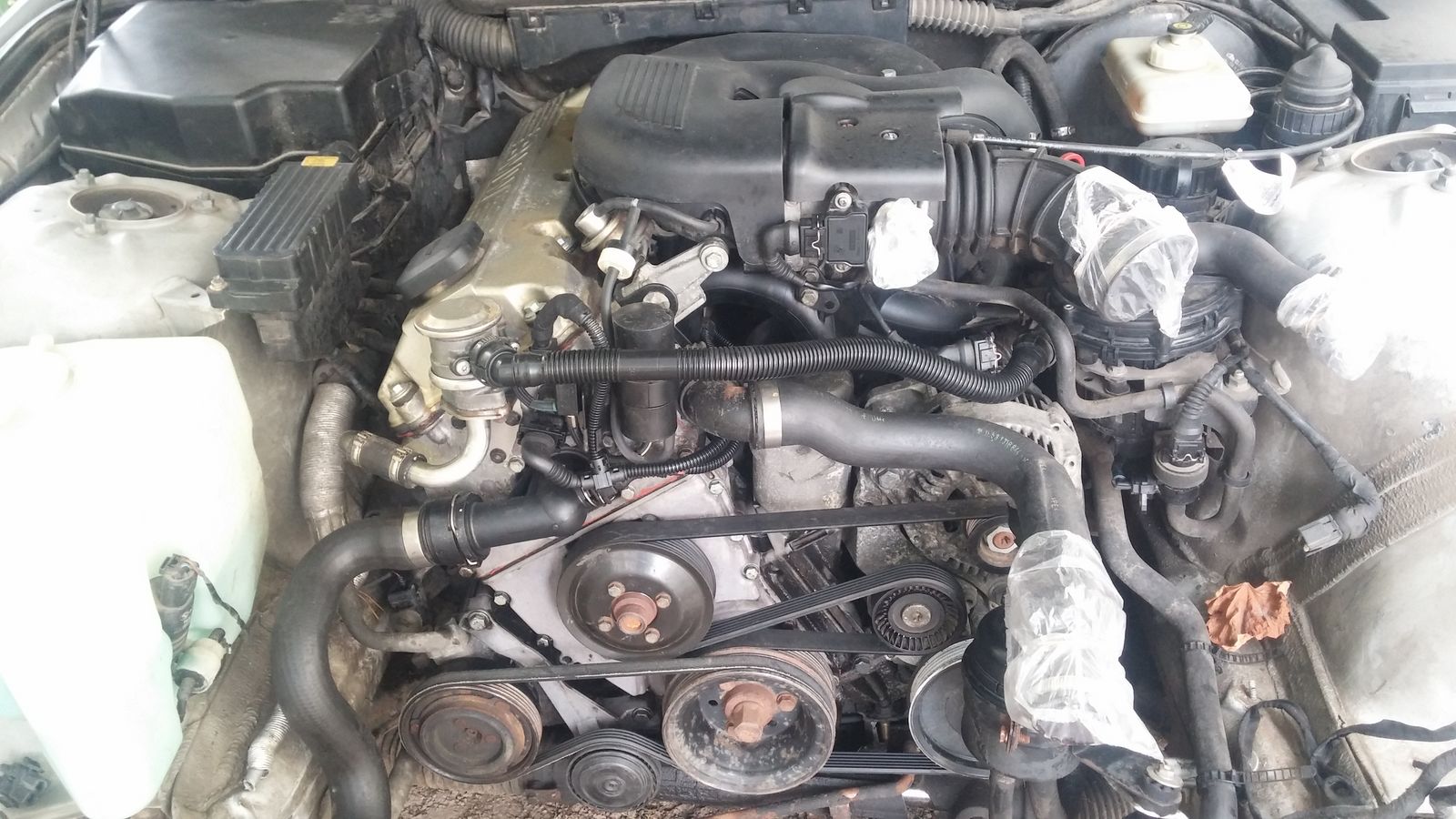

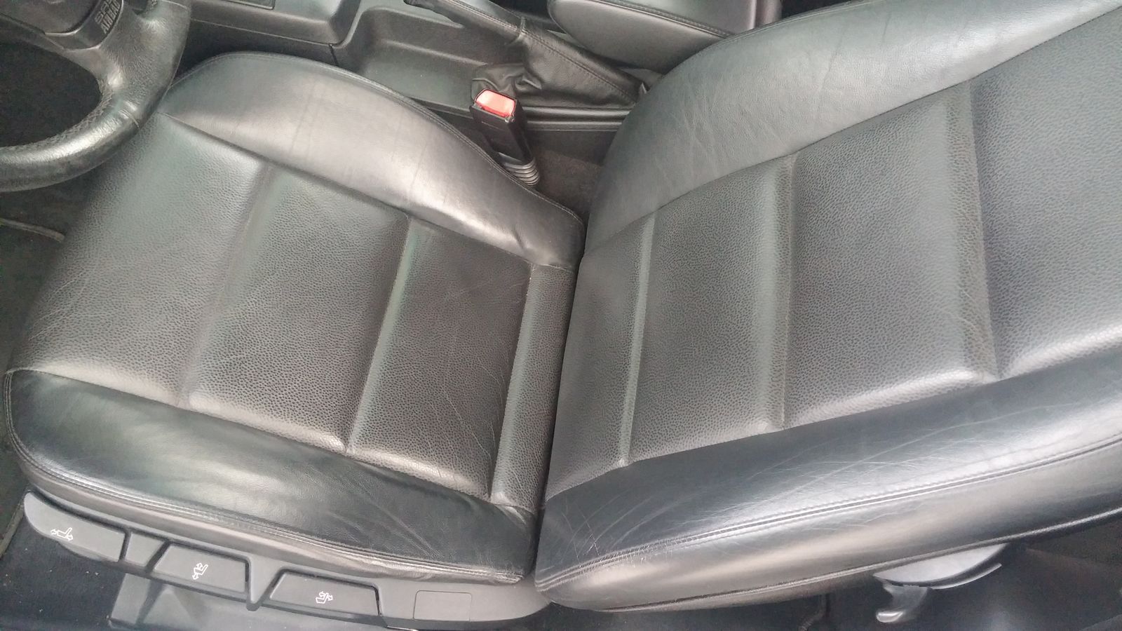

  2. Dezmembrez BMW E36 Compact (accident frontal atins lonjeronul) Motor M43 1.9 l, benzina 77kW, 105 cp (161.000 KM reali, masina cumparata in familie) - toate accesoriile incluse (inclusiv debitmetru aer) Interior piele - negru (2 scaune + bancheta) (scaune fata cu incalzire si pretensionare la impact) (ft bine intretinut, fara rupturi, decolorari, etc - merita vazut) Cutie viteze 5 + 1 trepte M43 (de preferat la pachet cu motorul) Punte spate Pompa benzina Volan BMW 3 spite, cu airbag Nuca BMW 3M, 5+1 Jante BMW originale, aliaj, 15" 205, 2 bucati 120mm, lat 6.5 Discuri spate TRW, uzura 400 km (noi) Placute spate TRW, uzura 400 km (noi) Haion, foliat (omologat), cu stop frana + stergator cu stropire Geamuri laterale spate, foliate omologate Airbag pasager Airbag lateral pasager Oglinda heliomata electrica (cu senzori) Imobilizator cu 3 chei Senzori parcare + computer PDC Original BMW Ceasuri bord Radiator interior (calorifer) Rezervor benzina + pompa benzina Triple oroginale BMW Butoane incalzire Butoane geamuri electrice Cotiera piele, negru Computer airbag Parbriz Motor stergator fata Oglinda electrica cu incalzire (dreapta) Motor macara geamuri electrice, 2 bucati Buton oglinzi electrice Jante + Cauciucuri Dunlop, 15" , 185 x 65 (4 mm) Roata rezerva BMW, 15" , noua (nu a fost folosita niciodata) Arcuri suspensii fata / spate.. Si altele.... Nu ezitati sa ma contactati, preturi mici. Locatie Suceava 0743.906.619 sau prv.
