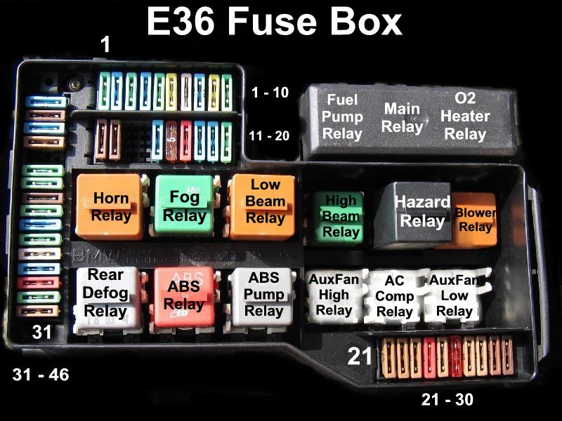

  3. am schimbat releurile ..adica cel de fog l am pus in locul lui dme ....si nimic..nu aveam nici curent dupa aia ... dar partea nasoala este ca dupa ce le am pus la locul lor tot nu aveam curent (adica nu mi se aprindea nici un bec ,nu invartea..) ce naiba mi s-a intamplat ?

  5. stiu unde sunt alea..dar vreau sa stiu daca e ok sa fac proba cu vreuna din releurile alea de pe langa ...(gen fog lights )..
  6. stiu unde e situata dar care e cel de luminiile de ceata ? imi e k ard ceva pe acolo..ms ....ala verde e nu ?? de la fog lights ?
