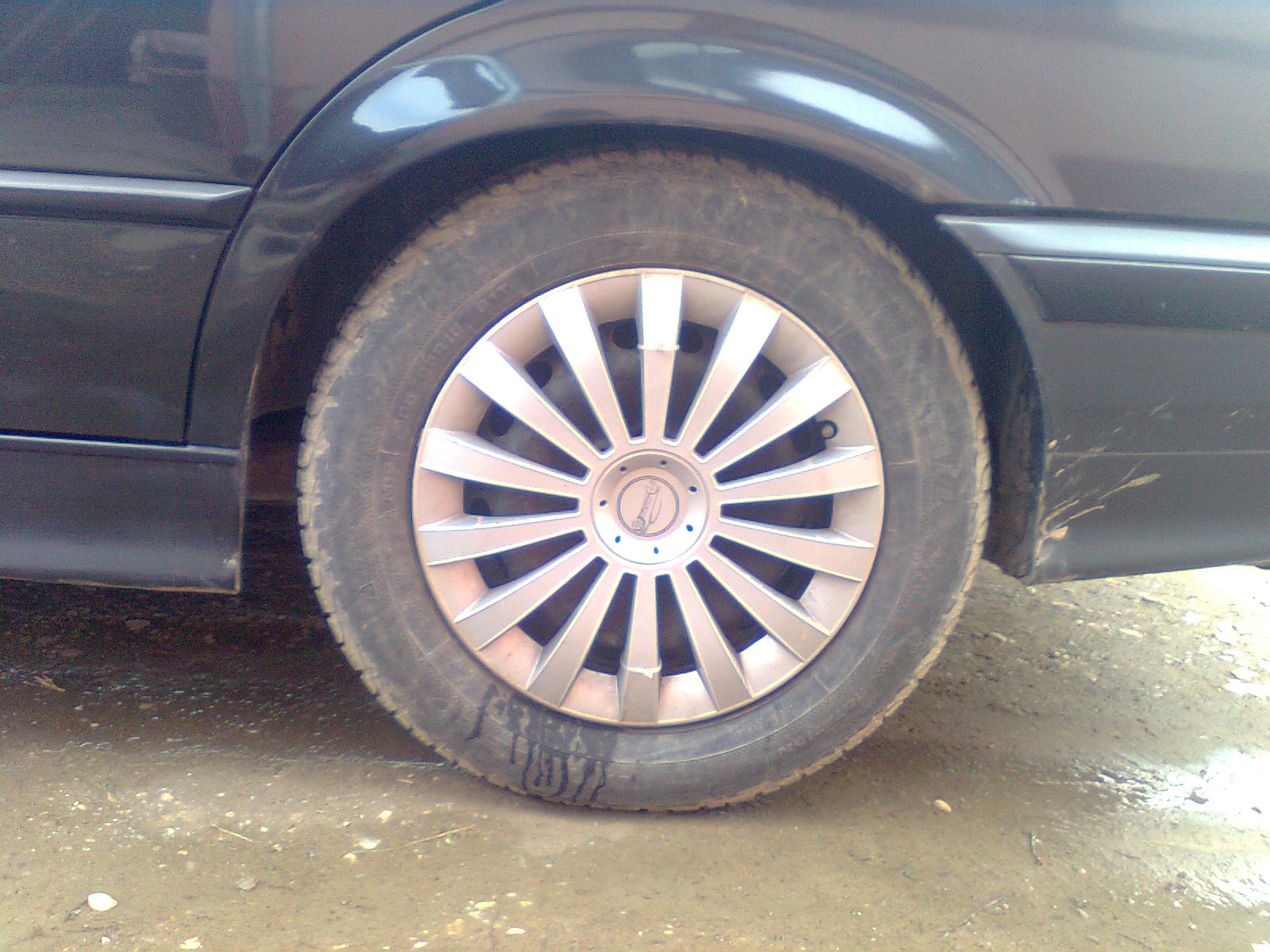

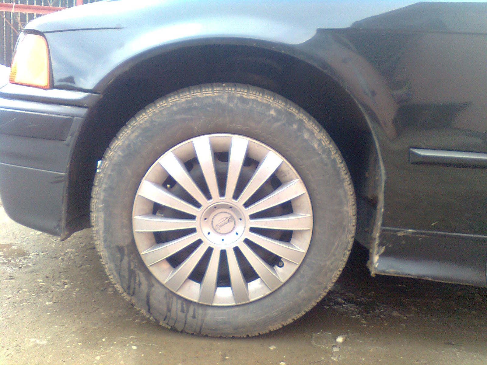

  9. Am pus si un video cand m-am lasat pe carligul de remorcare. Ce credeti ca sunt de vina,arcurile sau amortizoare?
  10. Masina asa am luat-o si cred ca suspensia este cea din fabrica. Nu tremura nimic,se balanseaza lin in plan vertical cand trec peste denivelari. Am ajuns la concluzia ca atat arcurile cat si amortizoarele sunt terminate. O sa iau ceva standard, nu vreau sport sau ceva fake.Asta e singura solutie. Multumesc pentru pareri!
  11. Investitie aiurea? Adica sa nu cumpar arcuri cand de fapt sunt amortizoarele sau invers, nu stiu care din ele nu mai tine. Catalin6 , util clipul ms, si da masina e cum ai spus tu. are motorul schimbat.
  12. Posed un E36 320 cu motor 1.6 si am urmatoarea problema (una dintre ele ): atunci cand pe bancheta din spate am pasageri, 1,2 sau 3, nu conteaza , in mers, la viteze de peste 50km/h devine evidenta o tendinta de instabilitate a masinii care se manifesta prin miscari laterale si ai impresia ca nu mai poti sa o controlezi. Pe scaunul din fata nu e nici o diferenta cand e cineva. Deasemenea si suspensia este foarte slaba arcuri + amortizoare, la orice denivelare, cand este goala se balanseaza ca o barca. Sa fie asta cauza? Stiu ca o solutie ar fi sa schimb suspensia dar astept pareri fiindca nu vreau sa investesc aiurea, si bugetul e cam limitat.
