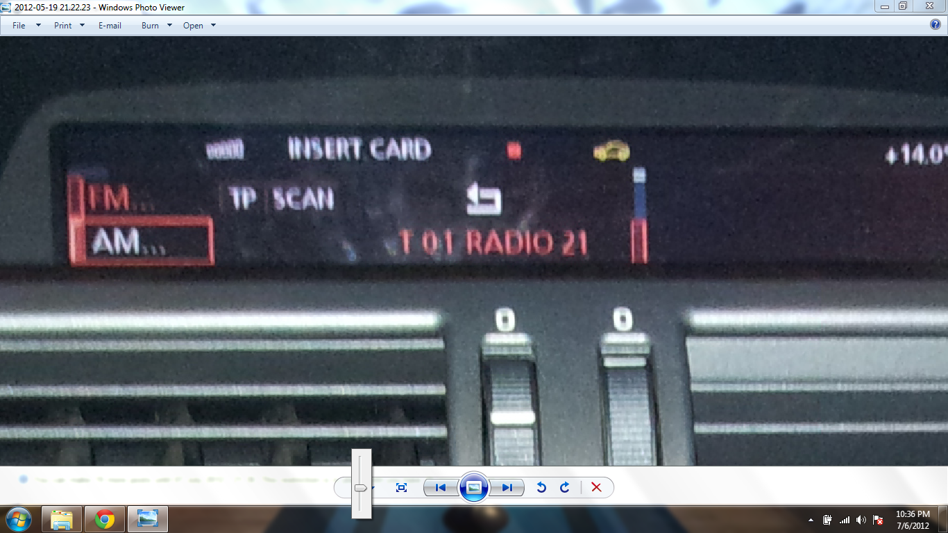

eu pierderea asta o am cu mult inainte sa vina caldura ! care e eroarea ca nu inteleg ? si explica si ce inseamna eroarea aia... era afisat radio...nu stiu unde vezi eroare. aa si nu am sim bagat in telefon.. la aia te referi ? ca mi zice sa bag cartela sim ??? ti o vand tie ... m am saturat de ea... mi a ajuns... ???

ce eroare ???? nu e nicio eroare....da ala e anuntul meu..
