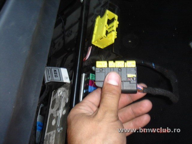

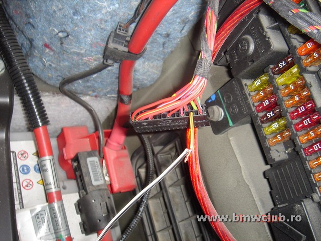

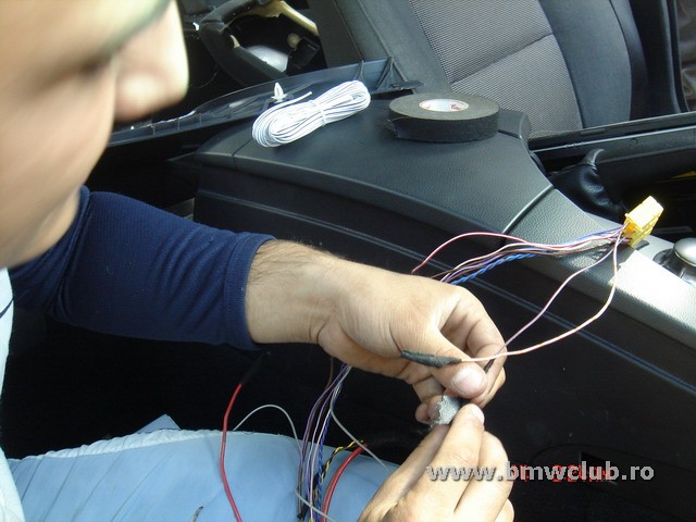

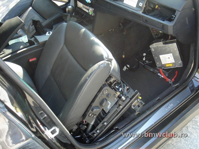

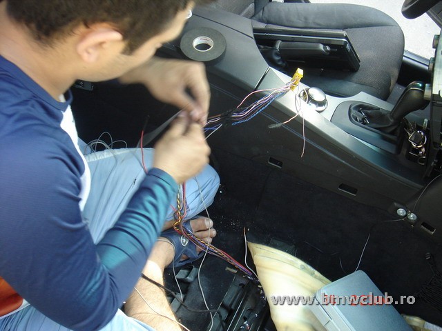

  7. am cablat masina prin acelasi loc ,pe unde sunt si celalate cabluri,am folosit mufe si conectori originale BMW ,pana si plase anti-foc pentru fire am pus, deci nu cred :blink:
  8. nu sunt active ,sunt doar comfort cu memorie,key memory merge ,dar trebuie sa reinstalez iarasi softul masinii,am 2 memorii doar pe scaune care merg bine! am sters si erorile astazi,a durat 3 minute la bavaria

  12. pai,miam dat seama ca scaunele trebie sa mai aiba pe langa alimentarea standrd,o alta alimentare care alimenteaza doar calculatorul scaunului,apoi am gasit asta,si mi-am dat seama ca maerg pe bus-ul masinii ,un fel de magistrala comuna a masiinii. odata conectate la magistrala asta comuna,orice apasare de buton a scaunului creeaza un cod,pe care calculatorul masinii il interpreteaza si il retrimite la calculatorul masinii care daa comanda la motoras! bla bla mai nu sunt as sunt SAS :blink: acuma sunt pe wc,dar ma duc in camera si pun pozee :)
