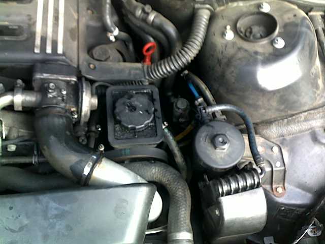

  1. Salut, Sa va spun ce am rezolvat. Am fost la un service si prima lor constatare a fost ca radiatorul nu este prins in tragger. Sub cele 2 mansoane centrale de cauciuc, pe care se sprijina capota, sunt 2 suruburi care prind radiatorul de apa, ca sa stea vertical. Din cauza ca nu era prins, s-a inclinat in spate suficient cat furtunul principal de apa, cel gros care pleaca de langa vasul de expansiune, sa atinga in cureaua de la pompa de servodirectie si sa fie taiat in partea de jos, fiind mai greu de vazut pe unde curge. Filtrul de motorina nu era strans suficient, l-a strans cu cheia cam inca 30 grade. Am inlocuit furtunul de apa(150 lei), am mai pus 1l de antigel,nu mai curge nimic. Multumesc mult.

  3. @Ionica 77 : ) Multumesc, asa m-a stresat treaba asta azi ca de abia acum am realizat ce prostii am scris. Mc de reply. Cand am scris am confundat filtrul de ulei care e acolo deasupra langa joja, cu filtrul de motorina de care spuneti voi. Merci ca l-ai bifat, "i was going full retard" ) Deci e mai clara treaba acum, pe acolo scapa motorina si acum ca am strans capacul mai tare cu mana, nu am observat sa mai curga pe unde curgea vizibil. Ma mir ca nu mi-am dat seama dupa miros. Filtrul e schimbat de 3 luni si nu a mai curs pana acum(sau nu asa vizibil), am sa ma duc marti sa il strang la un service, sa vada si garnitura, sper sa nu mai curga. Si pe langa asta, mai trebuie sa vad pe unde curge antigelul, ca ala curge sigur, tot pun in vasul de expansiune pana se ridica pluta si iar scade daca circul. Multumesc, Codrin

  5. In centrul pozei se vede capacul pompei de servo. Din ce stiu, filtrul de motorina e deasupra pompei de servo, langa joja. Eu vorbesc de piesa cilindrica, care e exact la dreapta pompei de servo. Am mai pus acum o poza la reply, in stanga e pompa de servo, in dreapta e piesa care scapa lichid galben(antigel). Se vad si conductele care il aduc la ea, daca era filtru de motorina se vedea ca lichidul care intra e negru, nu galben.
  6. Salut, Ii curgea cate un pic de antigel de o luna. Cam 1l am completat. Am facut azi un drum mai lung si a inceput sa curga mai tare. Initial am crezut ca e lichid de servo, dar l-am pus la nivel si nu a scazut dupa ce am mers 150 km. Am verificat si uleiul la motor, nivelul e la maxim, cum era. Lichidul care curge a galben, cum e si antigelul pe care il pun. In dreapta pompei de servo pe al carei capac scrie "ATF oil only", este o piesa cilindrica in care intra furtune transparente cu lichid galben. Curgea tare chiar pe la capac, l-am strans tare cu mana si am verificat dupa cativa km si scapa mai putin.Ce este piesa asta? Nu reusesc sa o identific in diagramele de pe realoem. Are si ceva furtune cu probleme. Dupa ce o opresc se aude un pic de parca un furtun ar trage un pic de aer si mai curge, dar "grosul" curgea pe la piesa de care am zis. Atasez si poze. Stiti ce piesa e? Multumesc, Codrin
  7. Salut, Ii curgea cate un pic de antigel de o luna. Cam 1l am completat. Am facut azi un drum mai lung si a inceput sa curga mai tare. Initial am crezut ca e lichid de servo, dar l-am pus la nivel si nu a scazut dupa ce am mers 150 km. Am verificat si uleiul la motor, nivelul e la maxim, cum era. Lichidul care curge a galben, cum e si antigelul pe care il pun. In dreapta pompei de servo pe al carei capac scrie "ATF oil only", este o piesa cilindrica in care intra furtune transparente cu lichid galben. Curgea tare chiar pe la capac, l-am strans tare cu mana si am verificat dupa cativa km si scapa mai putin.Ce este piesa asta? Nu reusesc sa o identific in diagramele de pe realoem. Are si ceva furtune cu probleme. Dupa ce o opresc se aude un pic de parca un furtun ar trage un pic de aer si mai curge, dar "grosul" curgea pe la piesa de care am zis. Atasez si poze. Stiti ce piesa e? Multumesc, Codrin
