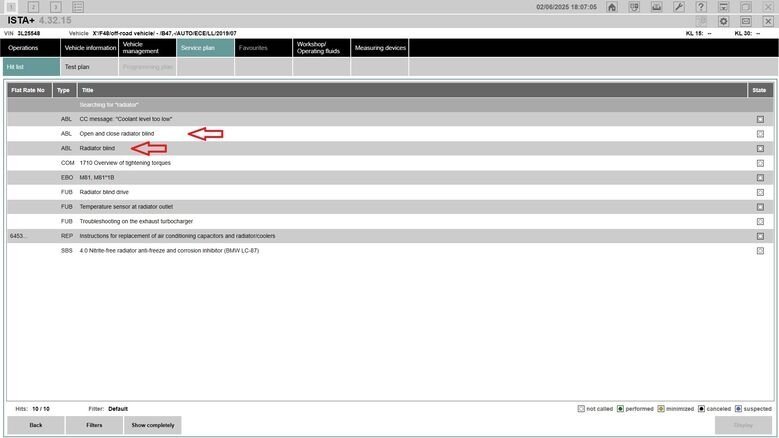

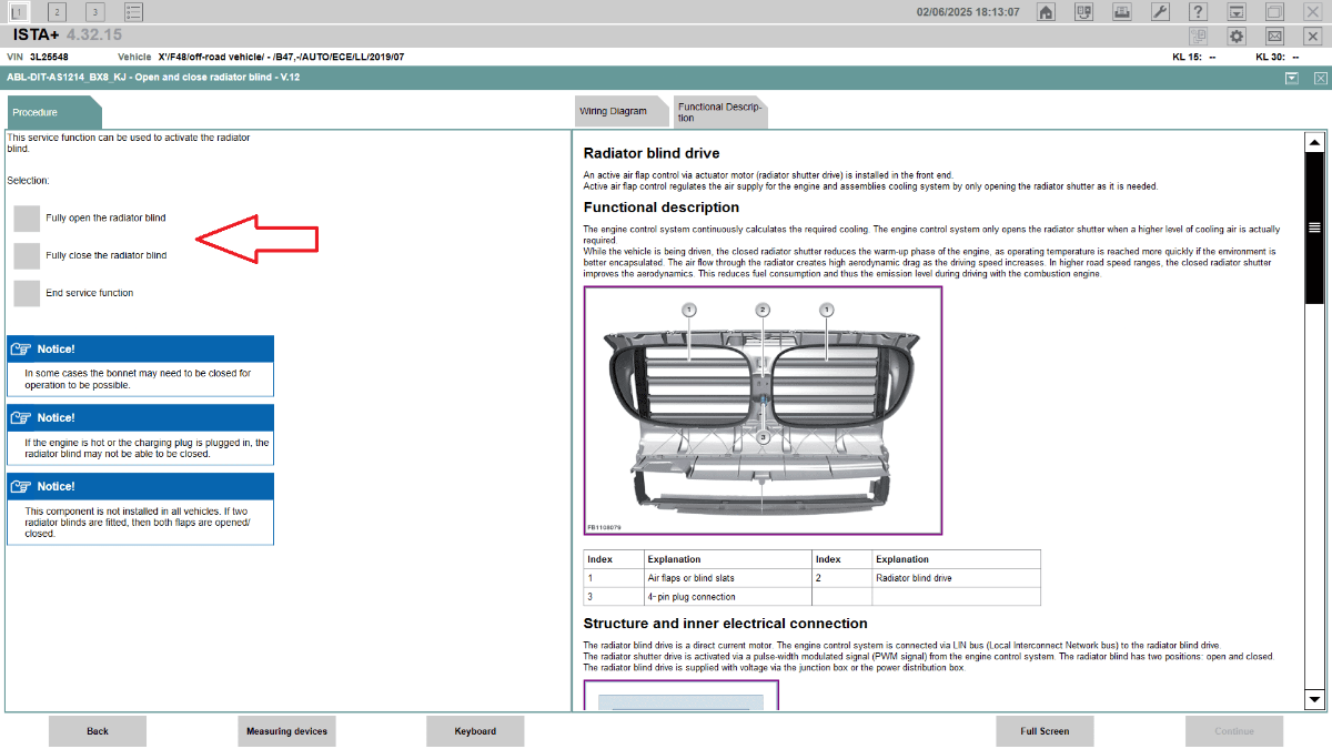

Si eu as merge pe ce spune @Nym. Referitor la eroarea 2F11 – aceasta trebuie, de asemenea, rezolvata. Eroarea indica o problema la grilele active montate in partea frontala a masinii; acestea sunt actionate electric si se inchid sau se deschid automat. In mod normal, ISTA, atunci cand apare o astfel de eroare, iti recomanda sa verifici siguranta, conexiunile si mufa. In plus, poti efectua un test pentru a verifica daca actuatorul/motorasul functioneaza. Daca nu functioneaza, acesta trebuie inlocuit. Vezi putin postarea: Ca sa iti poata recomanda cineva un service, in prima faza trebuie sa ne spui de unde esti.

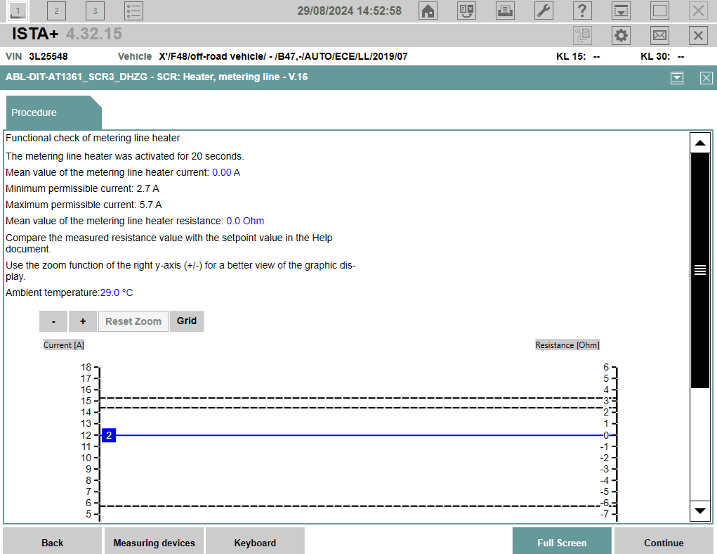

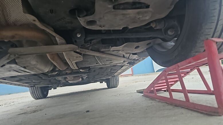

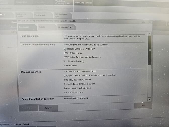

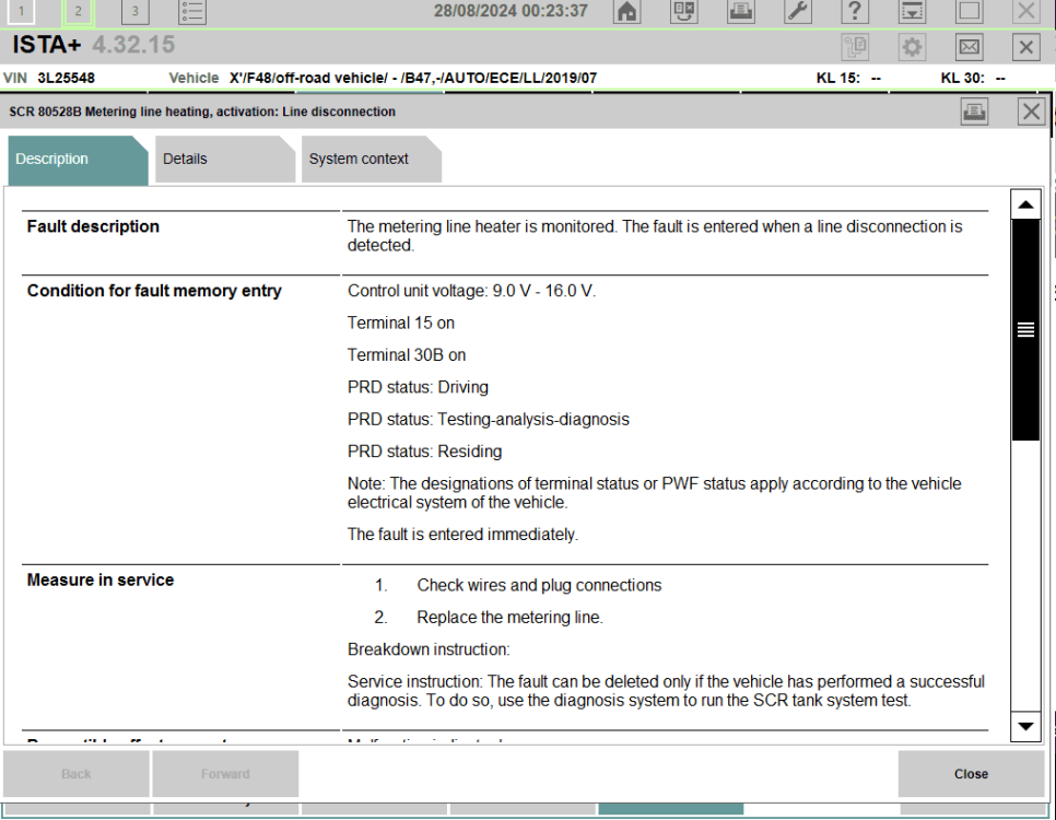

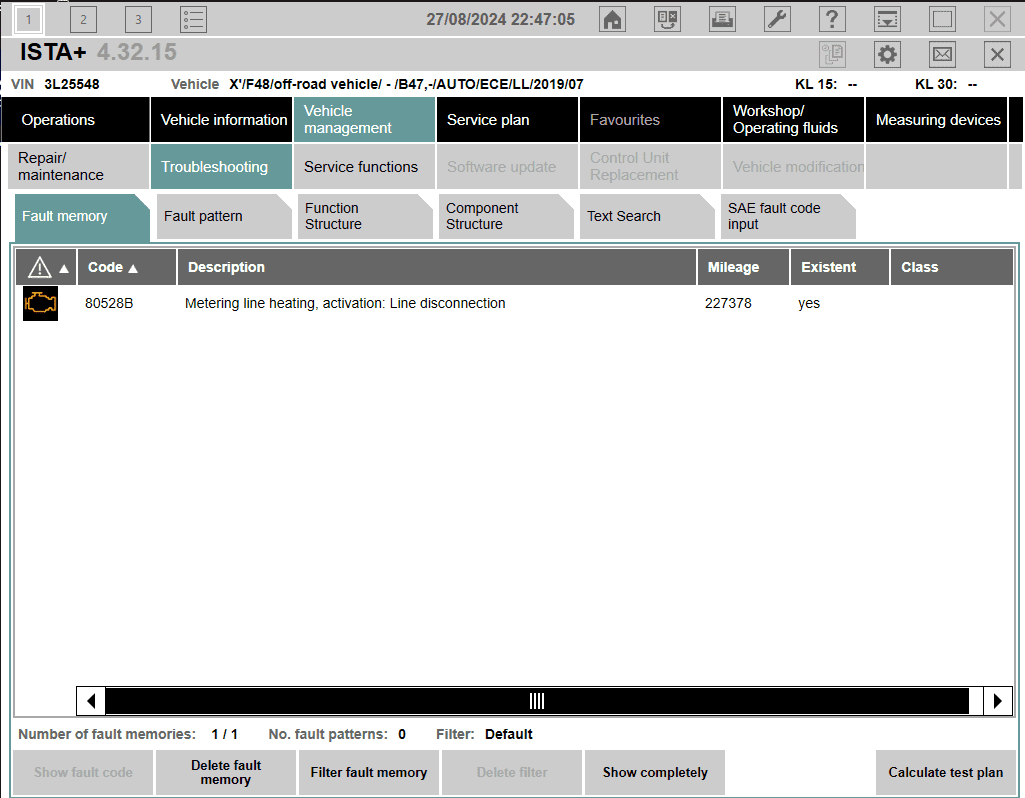

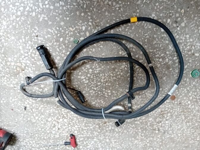

Salutari, La cateva luni dupa ce am cumparat masina, un BMW F48 LCI din septembrie 2019, m-am trezit cu o problema: m-am trezit intr-o dimineata cu check engine-ul aprins. Pun ISTA+ si gasesc 2 erori, doua erori care cu cateva luni in urma, cand am cumparat masina, nu existau: 2BBA00 – Diesel particulate sensor, temperature sensor 8052B7 – SCR tank system, pressure: too low after metering break, leakage detected Rulez stergerea erorilor, insa din pacate acestea raman permanente. Deci sa o iau pe rand, sa vad despre ce este vorba. M-am indreptat catre prima eroare: Diesel particulate sensor. Conform ISTA+, aveam o singura etapa de parcurs: sa verific conexiunile, iar daca senzorul este corect instalat, trebuie direct inlocuit, nefiind nevoie de alt test. Zis si facut. Il caut in schite – la mine avea codul 0 281 008 472. L-am luat Bosch, nu original, pentru ca si cel de pe masina tot Bosch era – pret 677 RON la Epiesa. S-a desfacut destul de usor si l-am schimbat. Pentru schimbare, trebuie ridicata masina si demontate o parte din scuturi. Pun testarul, resetez eroarea. Eroarea 2BBA00 dispare, dar apare alta in locul celei vechi: 80528B – Metering line heating, activation: line disconnection In acel moment imi dau seama ca este clar o problema legata de AdBlue – fie senzorul NOx, fie AdBlue-ul s-a cristalizat pe injector sau undeva prin sistem. Nici eu nu stiam exact in ce directie sa o iau. Intreb la 6-7 service-uri, iar toti ma trimiteau la plimbare: „e greu de facut”, „se schimba tot sistemul AdBlue – injector, rezervor, conducte, etc.”. Trec la pasul urmator si incep sa caut baieti care se ocupa cu testere BMW si care sunt mai cunoscuti in domeniu. Inca de la telefon imi dau seama ca, desi au notorietate, nu stapanesc prea bine problemele legate de AdBlue (parere personala). Merg mai departe si contactez doi baieti care se ocupa cu softuri auto, retrofituri, chei auto si alte lucruri similare. Teoretic, ii urmaream de ceva timp pe retelele de socializare si vazusem postari interesante la ei. Le povestesc problema in detaliu, le raspund la toate intrebarile legate de ce vedeam pe tester, dar discutiile se terminau mereu la fel: „n-am timp acum sa te ajut, dar daca vrei, iti recomand sa il anulezi, ca e mai bine asa”. Oriunde mergeam, toata lumea imi spunea acelasi lucru: sa-l anulez. Inteleg ca sunt pareri pro si contra sistemului AdBlue, dar eu tind sa cred ca daca l-au pus acolo, a fost cu un scop, nu doar ca sa fie anulat (parere personala). Neavand alta solutie, ma apuc singur – ca de fiecare data – sa investighez. ISTA imi recomanda: Sa verific cablajul si mufa Daca totul este in regula, sa inlocuiesc metering line Verific conform schitei tabloului o siguranta (parca de 10A) care era pentru AdBlue – pentru metering line. Era OK. Ce este acest metering line? Metering line = linia de dozare in sistemul AdBlue/DEF. Este o conducta de presiune care transporta lichidul AdBlue (ureea) de la pompa de dozare catre injectorul AdBlue din sistemul de evacuare. Rolul ei este sa livreze cantitatea corecta de AdBlue in catalizatorul SCR (Selective Catalytic Reduction), pentru a reduce oxizii de azot (NOx) din gazele de esapament. Intr-un document ISTA legat de metering line am vazut ca ureea ingheata la -11°C, dar metering line-ul intra in functiune de la +7°C pentru ca ureea are nevoie sa fie incalzita, chiar daca ar ingheta abia la -11°C. Deci nu era o problema in luna august, cand mi s-a intamplat, dar era clar ca trebuia rezolvata inainte de iarna. Caut in meniul de "vehicle management → troubleshooting → text search" cuvinte ca AdBlue, metering line, etc. Ma opresc la cuvantul metering line mai exact la o functie in ABL pentru cateva teste. Aici vad un test de 20 de secunde pentru rezistenta de metering line. Pentru modelul meu, rezistenta trebuia sa fie intre 2.7A si 5.7A, dar la mine era 0.0 Ohm. Era clar: metering line-ul era ars. Intr-un soft de cautare piese de la producatorul Elit (am cont acolo), gasesc codul piesei si cer oferta in piata. La Epiesa si BMW direct era undeva intre 1800 RON si 2100 RON, din cate imi amintesc. Mi s-a parut mult, asa ca am zis sa incerc la dezmembrari. Pun cerere pe pieseauto.ro si primesc un raspuns de la un centru de dezmembrari din Galati: 600 RON cu expediere in aceeasi zi. Asadar, acest metering line are de fapt 6 METRI lungime. Ajunsa piesa, m-am apucat de montaj. A fost suficient sa ridic masina pe doua rampe in partea din spate si sa intru dedesubt. A trebuit sa dau jos toate scuturile pentru a avea acces la metering line. Conducta pleaca din zona centrala, cam in dreptul schimbatorului de viteze (poate chiar putin mai in fata), merge pe partea stanga a masinii, apoi traverseaza oblic spre dreapta, trecand prin spatele rezervorului de AdBlue, unde se conecteaza. Am ales sa montez conducta noua in paralel cu cea veche, declipsand-o treptat din cleme si inlocuind-o pe masura ce inaintam – eu am inceput din partea din fata. Daca ai putina indemanare, poti face singur totul pana ajungi in zona rezervorului. Acolo insa, lucrurile se complica: rezervorul trebuie coborat putin, iar spatiul este limitat, ceea ce face foarte greu sa tii rezervorul si sa inlocuiesti conducta in acelasi timp. Asadar, pentru acea etapa ai nevoie de o a doua persoana. Dupa ce treci de partea cu rezervorul, restul montajului decurge usor. Estimez ca, daca ai ceva indemanare, poti face toata operatiunea in 2-2.5 ore, folosind doar doua rampe cum am facut eu cu elevator totul se simplifica. Cel mai mult timp il pierzi cu scuturile, pentru ca sunt foarte multe suruburi de desfacut – efectiv m-au rupt acele suruburi de la scuturi, sunt peste tot. Concluzii: Daca ai o problema cu AdBlue, investigheaza cu atentie si ajuta-te de ISTA+. Poti economisi atat timp, cat si bani. Din experienta mea si din numeroasele locuri unde am intrebat, am observat ca multi se feresc sa intervina asupra sistemului AdBlue. Recomandarea generala este sa il anulezi din soft – nimeni nu isi mai bate capul sa investigheze cauza reala, pentru ca nu au timp sau nu vor sa se complice. Daca te confrunti cu probleme la senzorul de particule diesel sau la metering line, afla ca sunt relativ usor de rezolvat, iar costurile sunt decente. In cazul meu, am platit aproximativ 1300 RON pentru o piesa noua si una second-hand. Nu ai nevoie de cunostinte avansate – doar de putina indemanare, ISTA+ si o trusa de scule standard. Eu am folosit o trusa Yato, varianta mare, care a costat in jur de 550 RON. Asadar, mult succes! Sper ca ti-am fost de ajutor.

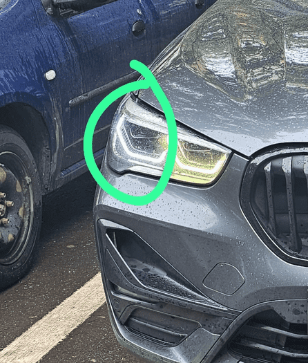

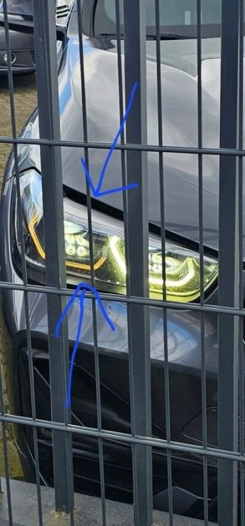

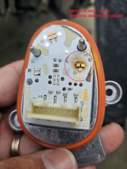

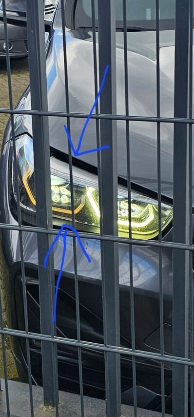

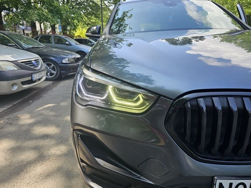

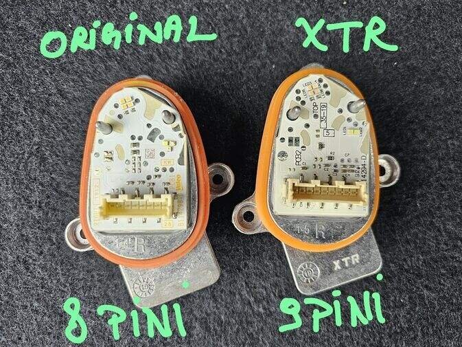

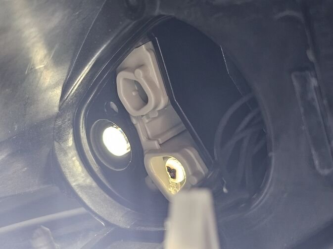

Salutari, Anul trecut am achizitionat un BMW F48 LCI din sept 2019, toate bune si frumoase, insa masina avea o problema: Angel eyes-ul exterior de la farul din dreapta avea o culoare diferita, mai spre galben. Stiam ca se poate remedia, imi aminteam discutii pe aceasta tema, insa nu stiam exact cum. Mai jos o sa va explic cum am procedat eu. Ce am facut?: Am ridicat capota si am desfacut capacelul de deasupra farului, imediat cum l-am ridicat mi-am dat seama ca aceasta piesa are doar modulul angel-ului dinspre interior. Nevazand nici o alta varianta de a ajunge pe sus, mi-am dat seama ca trebuie sa demontez/departez prima partea a carenajului rotii pentru a putea baga mana pe acolo, pentru a avea acces trebuie data roata jos, iar apoi din cate imi amintesc modulul este prins cu 2 suruburi torx, nu foarte usor de accesat. Am scos modulul si am vazut ca acesta era afectat, desemenea si capul fibrei - fix de asta imi era frica. Am cautat pe net o firma din Bucuresti care se ocupa cu remedieri de astfel de probleme, am gasit un baiat pe langa targul Vitan in capatul strazii Fizicienilor cu Energeticienilor - Andrei, cu un mic garaj care se ocupa cu astfel de lucruri, ajung acolo full, masini peste masini, unii erau programati cu 1 saptamana inainte, asadar nici o sansa, insa trebuia sa o rezolv ca penea peste mine programarea la RAR pentru inmatriculare. Vorbesc cu tipul si il rog sa ma ajute cu cateva scule ca demontez eu tot, el doar sa se uite la placa (o montasem inapoi dupa ce am desfacut-o initial - la constatarea facuta de mine) si la fibra. Zis si facut si m-am apucat de treaba, am demontat roata, lasat masina pe cric, demontat carenjaul partea din fata si bagat mana adanc si desfacut cele 2 suruburi, apoi am scos modulul afara. Dupa ce vede modul imi spune din start ca s-au ars led-urile si ca fibra este afectata dar putin totusi este afectata si vedem ce poate face. A mers cu modulul in garaj si l-a curatat cu alcool izopropilic si cu o freza mica cu cap diamantat montata pe o surubelnita electrica slim a inceput sa polizeze fibra. Toata treaba facuta de el practic a durat maxim 5 minute. Apoi am montat totul la loc, iar pentru aceasta interventie am platit 200ron, pretul cerut initial daca se ocupa el fiind de 500 sau 550 ron nu mai tin minte exact. Va pun mai jos o poza cu modulul si fibra cum aratau. . Probleme semnalate dupa prima etapa de reparatii: Dupa curatarea zonei de LED-uri, am observat ca LED-urile sunt afectate O parte din stratul de fosfor care le acopera lipseste LED-urile emit acum o lumina alb-albastruie-mov insa lumina trecea mult mai bine. Aici am luat decizia sa inlocuiesc modul LED si semnal. Aici intervine o problema: Vorbesc cu Andrei, baiatul de la service-ul de faruri sa imi comande el alt modul la furnizorul lui, imi cere un pret de 250ron ca sa il montez singur ca el nu are timp si sa astept 5-7 zile. Astept, modul soseste il iau ma duc acasa sa il montez iar modulul nou este fabricat de XTR si are un cod intern: B114294-D, in timp ce modulul meu are codul B114298-D. Teoretic ultima cifra din coada probabil este doar un update de piesa si zic, ok asta e trebuie sa functionze. Insa aici vine partea interesanta modul primit are soclul de mufa pentru 9 pini iar al meu are doar 8 pini. Ma reintorc la Andrei ii explic situatia imi returneaza banii si acesta verifica cu furnizorul, conform codului de pe piesa mea aceasta era piesa care imi trebuia mie, asadar nu de la furnizor este problema. Andrei imi explica ca nu are cu ce sa ma mai ajute si imi povesteste o speta la un G30 parca care tot la o piesa avea o mufa diferita fata de tot ce exista pe piata, in gandul meu, e o aberatie sigur doar vrea sa scape de mine. Caut 1 saptaman pe internet pe toate site-urile posibile, vorbesc cu diversi furnizori, toti imi comunica ca piesa lor are 9 pini nu 8 ca a mea, 99% dintre piese erau XTR, nimeni nu avea Valeo, dar conform codurilor lor interne de cautare, asta era . Deja era ciudat, incep sa caut in afara tarii pe diferite site-uri din Germania, Ebay, Aliexpress (aici erau disponibile zeci de modele de toate felurile), peste tot gaseam conform codului de piesa modulul cu 9 pini. Efectiv nu intelegeam, in capul meu incepuse banuiala ca Andrei a avut dreptate si eu am o mufa diferita. Gasesc intr-un fInal 2 module disponibile, unul in Estonia unde vanzatorul nu raspundea si un altul in Polonia pe OLX, unde vanzatorul nu voia sa se complice sa trimita in Romania chair daca efectuam plata in avans. La acestea 2 codul era identic cu al meu si pe modul. Asadar eram fericit ca mai existau insa dezamagit ca nu pot pune mana pe nici unul. Intre timp gasec undeva pe bimmer forum cred un topic unde un utilizator spunea ca la aceste module BMW a fabricat alt mufa o perioada de 1 luna sau ceva de genul. Zic pfoa... am traz lozul castigator. Caut pe internet un electrician bun, gasesc prin recomandari un tip TraxPelicanul parca sau ceva de genul prin Dr. Taberei care se ocupa cu reparatii mai complicate. Ii las modulul, iar dupa 3 zile vine vestea, se poate repara prin schimbarea ledurilor si niste lipituri pe acolo dar dureaza 2 saptamani sa aduca din state led-urile astea, neexistand nicaieri prin Europa iar doar ledurile ma costa 600 ron. Renunt la idee pentru ca eu nu ami aveam 2 saptamani pana la programarea rar, pentru ca deja stateam de 3 saptamani. Decid sa merg mai departe sa dau un email celor de Valeo. Si de aici primesc un raspuns negativ, acetia nu comerciau modulul. Va las raspunsul lor. Merg la urmatoarea etapa. Conform schitei cu piese componente ale farului, codul modulului este: 63 11 9477822, doar ca apare la ambele piese, modul interior si cel exterior. Insa schita in schita modulele arata altfel, gasisem pe net module sub aceasta forma dar cu alte coduri care nu erau compatibile cu X1, asadar imi dau seama ca este doar o imagine basic nu neapat cum arata modulul meu. Practic nu aveam un cod clar pentru ca pana in acel moment nu imi dadusem seama ca ele sunt defapt un pachet nu se vand independent, iar treaba cu mufa ma termina. Acum avand codul clar de piesa exista varianta sa comanda la piese auto, doar ca comanda durata cateva zile, iar piesa nu mai putea fi returnata. In capul meu era treaba, vine cu 9 pini, dau si niste bani si nu am ce sa fac cu ea. Asadar, intr-un final am apelat la BMW Bavaria Baneasa, ceea ce probabil trebuia sa fac de la bun inceput dupa ce am plecat de la Andrei, dar uite cum o simpla treaba cu o mufa – si faptul ca peste tot apare ca fiind cu 9 pini – te poate induce complet in eroare. Aici am discutat cu un consultant despre aceasta problema, iar el a cerut ajutorul colegilor si al electricienilor pentru a intelege ce se intampla. Se pare ca este vorba de un modul mai ciudat, care se poate comanda, iar durata de livrare este de 6-10 zile lucratoare, la pretul de 745 RON cu TVA. In 4 zile piesa a ajuns, fix in ultima zi cand mai aveam timp de montaj inainte de RAR. Au sosit ambele module, am repetat procedura de demontaj si montaj, am montat modulul nou, iar totul a devenit functional. Cu vLinker si BimmerCode am marit intensitatea angel-urilor la 100% (de la 90%), deoarece aveam impresia ca LED-ul inlocuit se vede usor mai slab decat restul. Dupa ce am marit la 100%, impresia a disparut. Concluzii: Le poate trage fiecare. Nu stiu daca am urmat cei mai corecti pasi sau am complicat mai mult situatia, dar in acele momente asa am gandit si am actionat. Spor si bafta daca va loviti de problema asta!

Salutări, Săptămânile trecute m-am lovit de o problemă cu grilele active la al meu X1 LCI din 09.2019. Rămăseseră blocate pe închis. Nu am sesizat problema inițial, deoarece nu exista niciun martor sau mesaj în bord, lucru pe care urma să îl văd ulterior pe tester, că aceste erori nu cauzează niciun "warning indicator". Dintr-o pură întâmplare am depistat problema când am pus, cum fac din când în când, un tester VLinker cu BimmerLink. În erori găsesc 2 coduri apărute cu câteva zile înainte și aproximativ 250 km. Așadar, nu era ceva vechi. Primesc 2 erori: 30C400 – Active cooling air flap below, plausibility: lower flap blocker 279B00 – Active cooling air flap, diagnostic feedback: electrical fault Încerc să șterg erorile, dar nu se șterg, rămân permanente. Trec la pasul 2, pun ISTA+, dau ștergere eroare 30C400 – se șterge, dar 279B00 nu. Pe ISTA, eroarea 279B00 se numea ceva de genul Radiator shutter - electrical fault. Așadar, era clar că există o problemă electrică, probabil ars modulul. ISTA îmi dădea următorii pași de verificat: Check line and plug connection Check LIN interface Check voltage supply and ground connection of the active radiator shutter Dacă toate sunt ok, să înlocuiesc "hota". Așadar, era clar că urma un cost de remediere destul de ridicat ca să aduc mașina în starea inițială. Citind destul de multe topicuri, am văzut că pe-afară lumea le-a anulat, au lăsat doar modul prins în mufă și atât, grilele fizic demontate, doar palele, dar eu nu am vrut asta. Așadar, o să vă spun ce am făcut eu când am avut această problemă, poate o să ajute pe cineva Pasul 1: Am căutat pe schițe care este siguranța din panoul aflat în torpedou pentru grilele active. La mine a fost o siguranță mică de 5A, mai exact siguranța nr. 50 din panou – la mine era ok. Pasul 2: Încerc să găsesc în ISTA ceva să testez grilele. Intru în search, caut tot felul de cuvinte care să se lege de grile, dar nimic (ex: flap, air flap etc.). La un moment dat, îmi amintesc că eroarea era ceva de genul radiator shutter, caut cuvântul radiator și văd 2 rânduri care aveau cuvântul radiator, cu opțiune de tip ABL. Unul era un test mai complex de funcționare, iar al doilea era fix ce căutam: open și close. Zis și făcut, le acționez, însă, din păcate, actuatorul meu nu funcționa. Pasul 3: Am desfăcut carenajele și am dat jos bara pentru a ajunge la grile. Apoi am început, ușor-ușor, cu grijă, să demontez grilele și să ajung la modul. Văzusem pe schițe că este poziționat central între ele, dar destul de greu de ajuns la el. Într-un final, și cu ceva greutăți, am reușit să îl dau jos. Pasul 4: Am verificat cu un multimetru dacă există curent în mufă – da, la mine exista. Repet testul în ABL doar cu modulul conectat la mufă, fără să simtă greutatea flapsurilor – tot degeaba. Pasul 5: Am găsit codul lui – la mine este E05077-101, fără cod de piesă BMW. Este de la producătorul Brose. Pasul 6: Am revenit pe schițe la unul dintre distribuitorii de piese din România, iar pe toate schițele se vedea fix ce nu îmi doream: piesa avea cod BMW doar întreagă, adică toată hota – modulul nu se vindea separat. Pasul 7: Am încercat să găsesc în dezmembrări acest cod, dar din păcate nu mai exista niciun anunț valabil cu acest cod – ultimul era expirat prin ianuarie. Însă găseam la un tip din Bragadiru, Ilfov, și la un alt tip de pe la Oradea mai multe bucăți, dar cu alte terminații: 102, 103, 105, 108. Pasul 8: Am cerut o ofertă de piesă, explicând problema la BMW Otopeni. Am făcut pe prostul că vreau doar modulul, în speranța că cineva mă trimite undeva sau îmi dă o altă variantă decât să cumpăr toată hota. Din păcate, răspunsul a fost negativ și mi s-a oferit preț pentru piesa întreagă: 2391,33 RON, cu termenul clasic de livrare: 4–6 zile lucrătoare. Pasul 9: Mi se părea destul de mult oferta primită de la BMW, așa că am zis să reîncep căutările online. Reușisem să găsesc pe la 150 euro prin Lituania + transport sau pe la 180–200 lire pe eBay – tot destul de mult, dar oricum mai bine decât 2392 RON. Pasul 10: Reușesc să discut cu cineva care a avut aceeași problemă acum ceva timp, dar pe un G30. A pus o altă piesă din dezmembrări cu o diferență de terminație a codului la final, fix cum găseam și eu, însă îmi spunea că lui nu i-a mers. Mai mult m-a băgat în ceață. În capul meu era că o comand de la Oradea, nu funcționează, sau funcționează iar eroarea nu se șterge – aveam diverse filme în cap. Însă, în același timp, știam că, de regulă, diferențele de terminații din coadă reprezintă un alt lot sau un update al produsului. Pasul 11: Decid să contactez persoana din București și să îi propun o sumă pentru deranj, ca să testez modulul lui și, dacă totul funcționează, să îi dau banii pe el, cât vrea. Pasul 12: Montez bara și totul înapoi și testez un modul cu codul -100 în coadă, eu având -101. Imediat cum îl pun pe mașină și pornesc mașina, acesta începe să se rotească, așadar funcționa. Pun testarul, scanez și șterg eroarea — totul funcționa. Aici țin să precizez că am lăsat grilele demontate și mi-am tras printre plastice mufa cât mai ușor de ajuns la ea, iar în ea lăsasem montat modulul vechi, așadar mi-a luat 5 secunde să o montez de probă. Pasul 13: Am montat totul înapoi, însă a fost mai dificil față de demontaj, ca de obicei :)), iar acum totul funcționează perfect. Așadar, dacă aveți probleme cu grila, puteți căuta doar modulul în dezmembrări, nefiind necesar să cumpărați toată hota. Personal, cum v-am zis, mie mi-a funcționat și cu altă terminație -100, DAR cred că funcționau și celelalte cu 102, 103, 108, etc. Ca și preț real, în dezmembrări modulul ar trebui să fie între 250 și 400 RON. Multă baftă!
