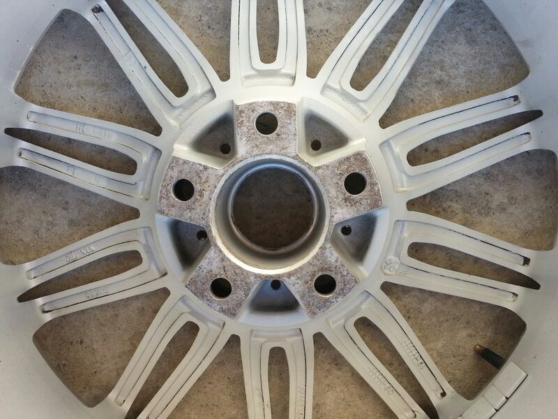

	HELP!!! trebuie sa dau un raspuns si is putin disperat ca stau cu jantele in casa de 2 saptamani

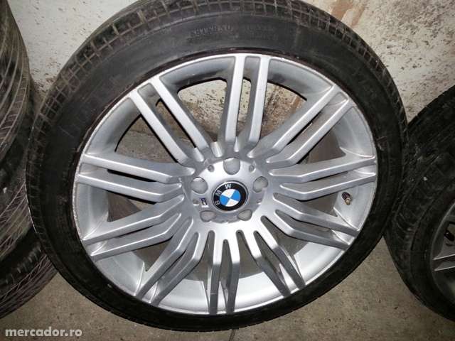

	Numai neseriosi am intalnit comand 4 distantiere cu 500 de lei si omu imi aduce 2:))) si mi am stau si 5 zile sa ajunga am gasit la constanta la un baiat zice ca le avea pe un e46 si ar fi ce imi trebuie mie acuma sa imi spuna care se pricepe daca se potrivesc si la mine http://mercador.ro/oferta/distantiere-aluminiu-5x120-20-mm-pentru-bmw-ID1FdFF.html#742f8118ec
	Is niste replici mai bune cred stiu ca sunt si alea made in italy astea is made in germany ....nu stiu acuma daca e vreo diferenta, intr-adevar cand le am pus pe masina erau cam inautru cu niste distantiere ar veni perfect.Nu as vrea sa le vand acuma dupa ce am stat cu ele pe la vopsit si i am mai luat si gume noi pe spate ,,,, am gasit niste distantiere de 15 mm http://piese-auto.anunturi-auto.4tuning.ro/flanse-distantiere/distantiere-bmw-5x120-15mm-made-in-12311831.html

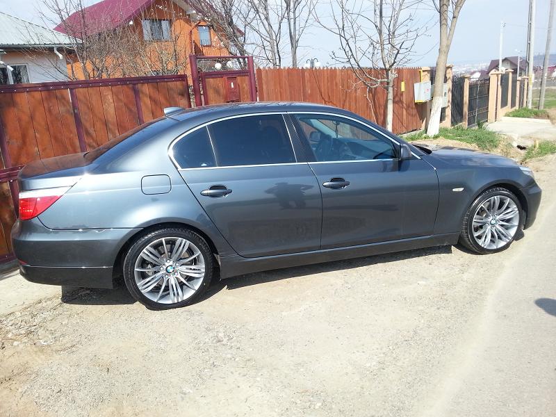

	Intr-un final mi-am luat jante pe 18 vazusem modelu asta doar pe seria 5 nu ma asteptam sa am probleme cand m am dus azi sa le montez. Supriza dupa ce le revopsesc ca erau zgariate si pus si doua anvelope noi bridgstone potenza pe spate cand sa le pun pe masina imi atinge la amortizoare pe fata lucru care nici nu ma asteptam avand anvelope 225/40.r18.... singura varianta din cate am auzit ar fi niste distantiere sau flanse.

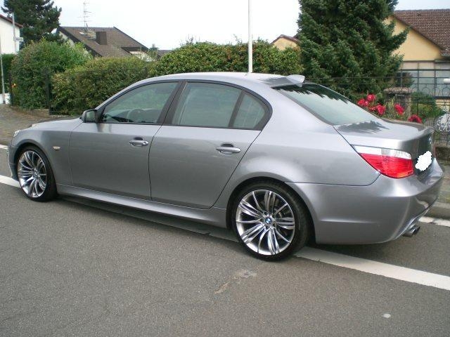

	imi doresc alea spider care am pus inainte de astea dar n am gasit ceva inca original si la pret ok astea le pot lua la 600 de euro cu totu:) se potrivesc ca idee de la model la altu?
	Dupa o absenta mai lunga m am gandit sa mai postez si eu ceva:)) practic inafara de placute de frana si consumabile n am schimbat nimic:) si pot spune ca am trecut prin zapezi destul de mari cu ea ma asteptam sa fie mai dificil.In cele din urma mi- am gasit modelu preferat de jante doar ca nu s originale bmw dar sunt facute in germania si is pe doua marini ,nu-s made in italy....as vrea sa stiu daca e diferenta mare intre cele originale si acestea:)
