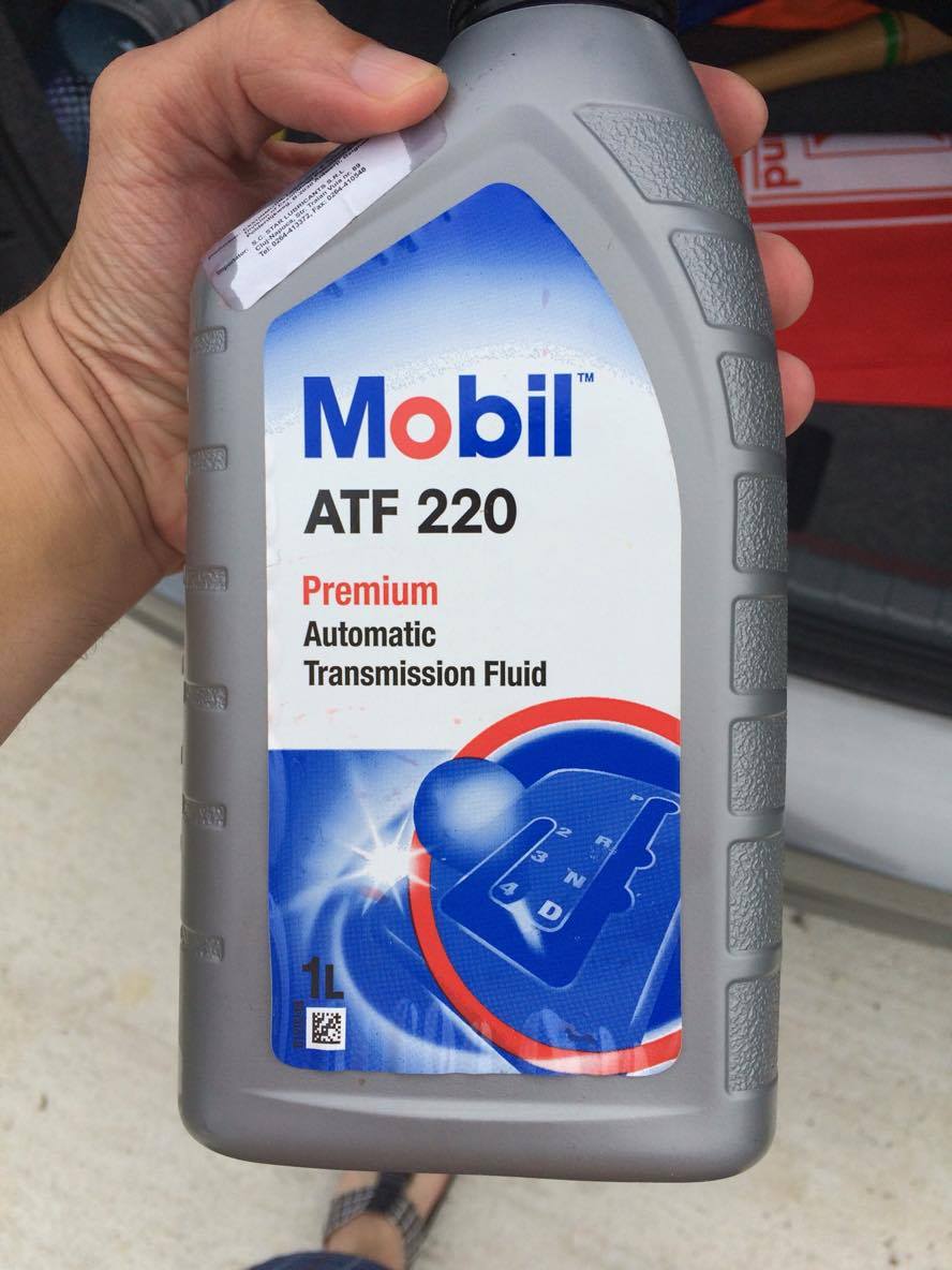

  1. bimmer90f30 & Mircea-Si ... De care ulei sa pun??? Daca tot vreti sa ma ajutati

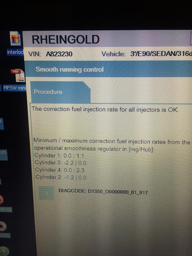

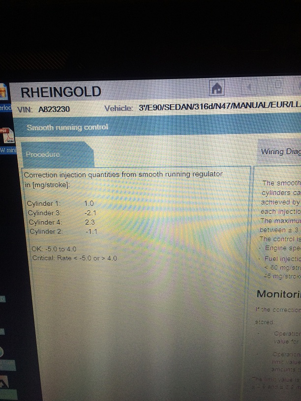

  2. Merci Eneh Am si eu o problema la ea... Daca stie cineva. Din cand in cand parca nu se tureaza. Are momente, nu face asa tot timpul. Am fost si am pus testerul si mi-au iesit toate in regula in afara de niste injectoare... Mi-a zis baiatul de acolo sa pun ulei ATF 220 in rezervor... Uleiul din poze... a mai patit cineva?

    Salutare... am si eu o problema. Masina din cand in cand merge ca si cum ar fi innecata, pentru foarte scurt timp. Am fost si am pus testerul si mi-a zis ca am 2 injectoare infundate. Mi-a spus sa bag ulei ATF 220 la un plin. Am facut exact asa si masina nu a mai facut probleme, dar cum am terminat plinul acela cum a inceput sa faca la fel... Ce imi recomandati? Multumesc Mentionez ca masina este E90, 2010, diesel.

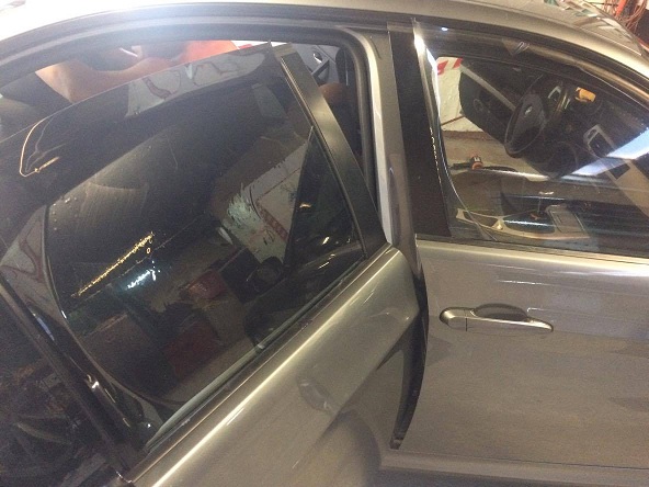

  7. Si ultima "modificare"... folie pe geamuri...
