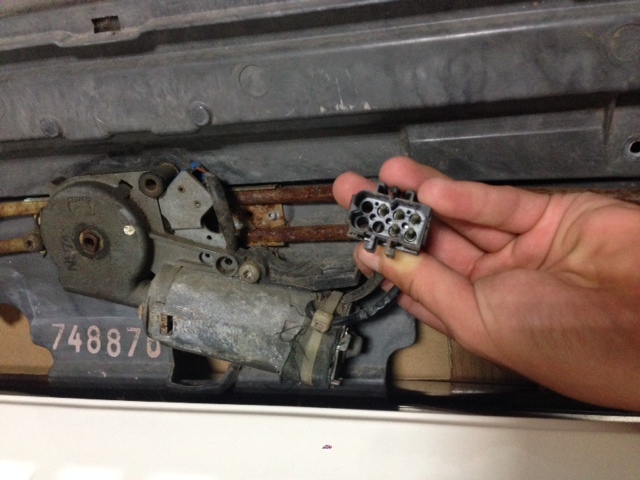

  1. nu am nici pe fata geamuri electrice acum dau comanda de sistem sa il pun si pe fata....din cate am inteles la trapa nu trebuie neaparat calclator rolul acestuia fiin ca atunci cand incui masina sa inchida si trapa si geamurile...motorasul de la trapa are o rotatie infinita acesta nu se opreste automat cand trapa ajunge la cursa maxima,aceasta oprire facandu-se de un sistem de decuplaj mufa albastra din poza...

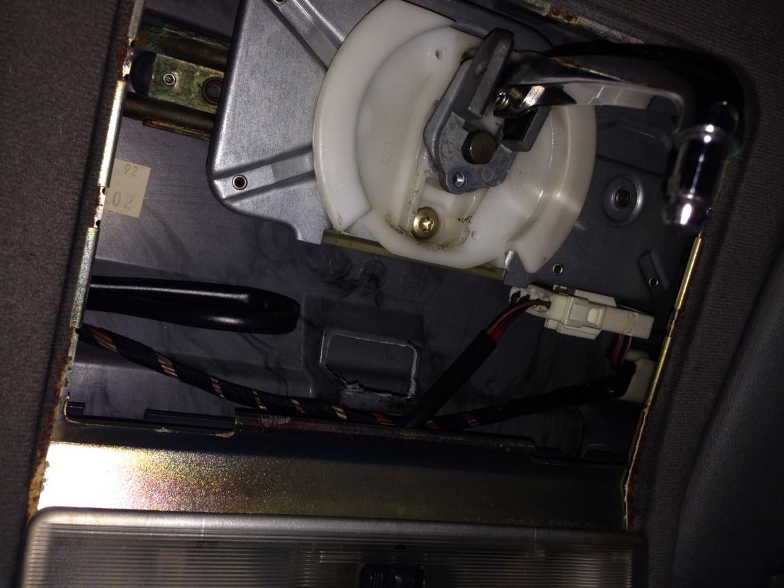

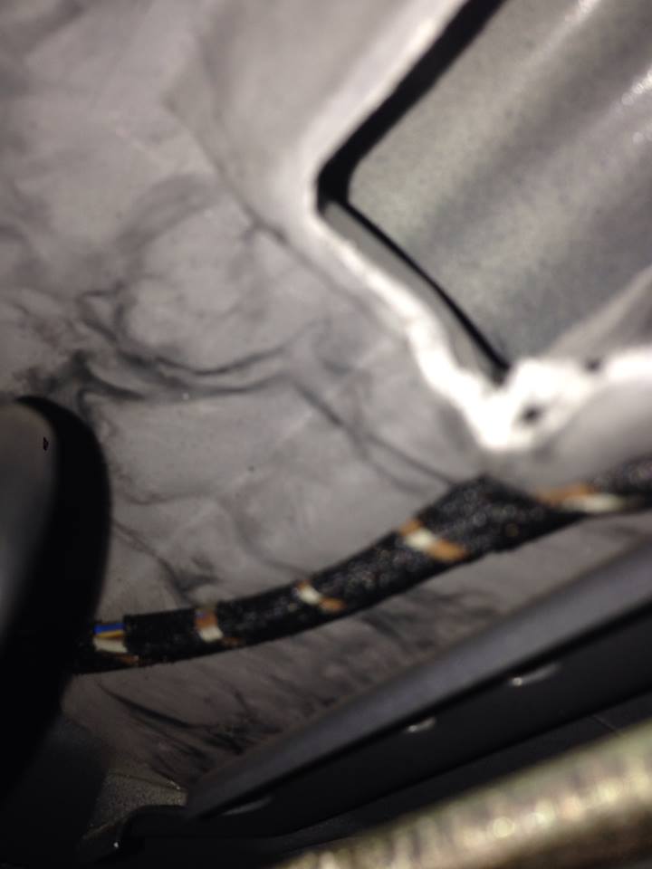

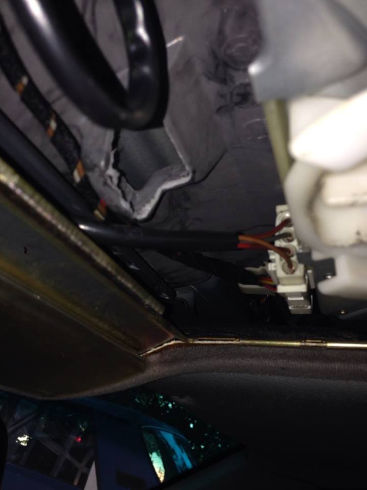

  2. Salutare imi poate spune cineva pasii pt demontarea trapei.Am cumparat una noua si trebuie sa o montez insa nu stiu plafonul cum il pot da jos care sunt pasii si in ce puncte este prins am vzut ceva suruburi la manere si palasolare insa ma indoiesc ca doar in punctele acelea sa fie prins Trapa de pe masina este manuala si acea cumparata este electrica exista vreo sansa sa am cablajul tras sau trebuie sa trag un + de jos, pot inlocuii motorasul cu sistemul manual...acele canale de scurgere dupa ce voi da jos plafonul am acces sa le curat am atasat cateva poze facute in jurul lampii din interior si a mecanismului manual de trapa
