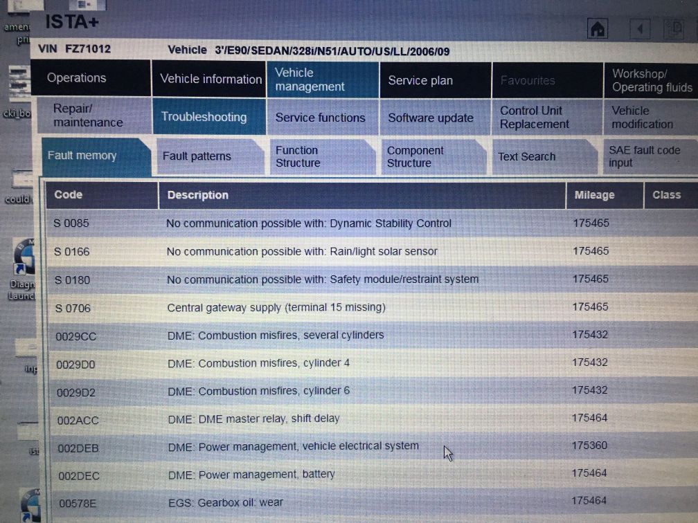

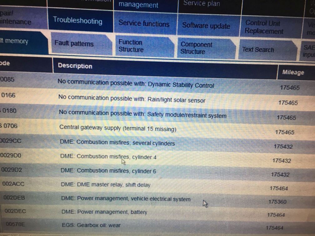

  5. aparent au disparut toate. mai sunt cele de la echipamentul care a fost scos din bord de CSI, cred ca o sa dispara dupa ce le pun la loc. Intre timp geamgiul a pierdut cheile, asa ca acum astept un lacatus pana sa mai pot continua :-)) da... ce magari! cred ca minim .45 dupa urme....

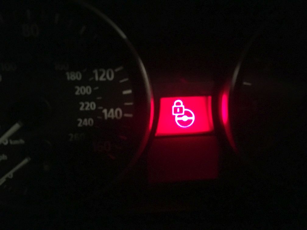

  6. hai ca am reusit, cu programul INPA+m-am dus la CAS, am resetat EVL sau cum ii zice si brusc a venit curent la terminalul 15 si s-a deblocat volanul. merci de ajutor! iata si niste poze cu masina, pentru amuzament :-)
  7. semnul nu apare cu galben (cum am mai vazut pe net in diverse postari) ci cu rosu ca sa deblochez ELV cum abordez problema?

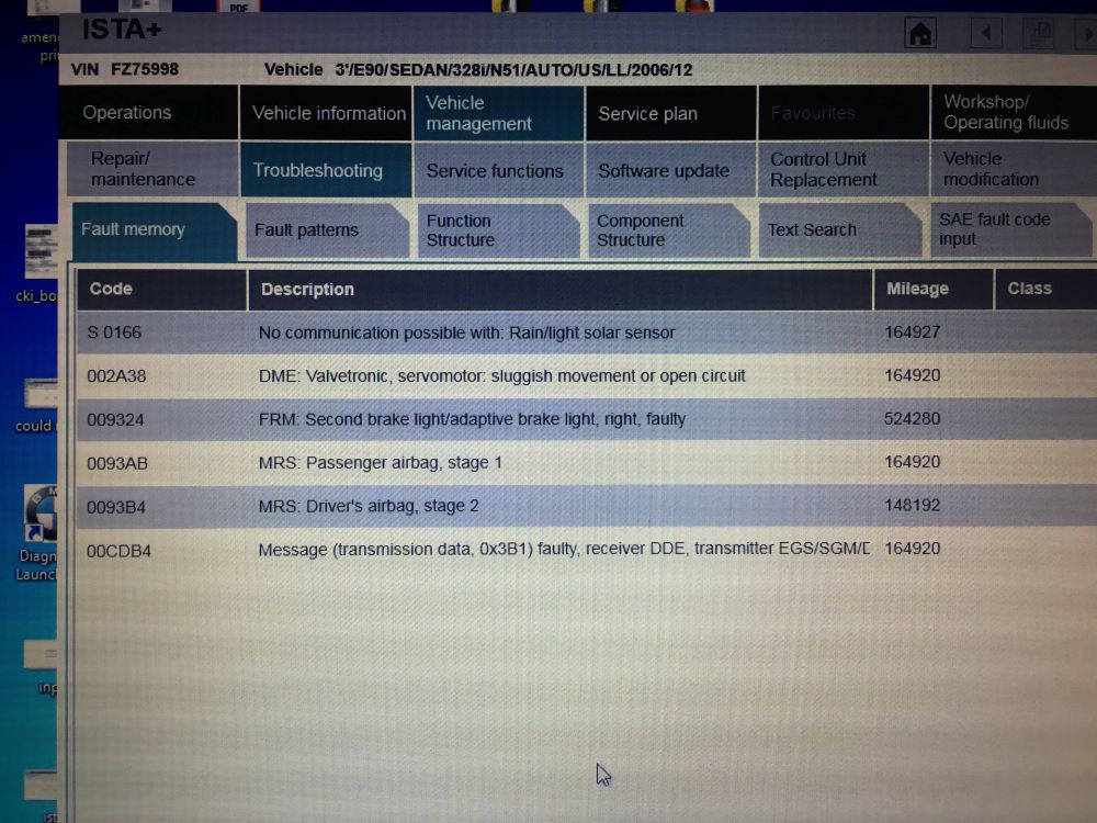

  8. salutare tocmai am cumparat masina asta sa o pun la punct a suferit cateva daune fizice care au afectat niste componente de prin bord - se pare acum cand bag cheia in contact apare mesajul cu volan blocat (rosu) si nu se pune contactul mai departe, verificand cu ISTA+ am gasit aceste probleme. 1) unde se gasesc aceste componente si cum arata (ca sa le verific) 2) credeti ca volanul blocat si nepunerea contactului are legatura cu "safety module / restraint system" no comm? merci!
