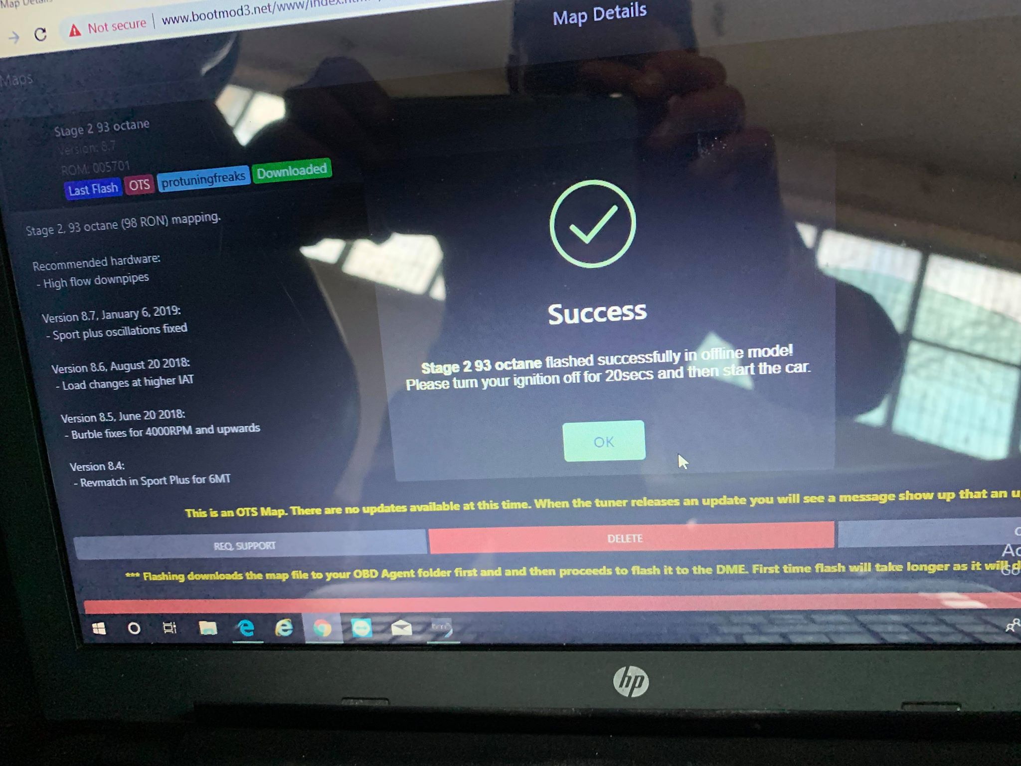

    UPDATE! Am dus-o in Stage 2 cu softul celor de la Bootmod3. Am atins un maxim de 637 HP si 800 NM (Nu am apucat sa fac poza pt ca eram in probe pe autostrada si nu stateam de telefon). Masina se comporta super agresiv.. cu anvelopele Michelin Sport 4s imi patineaza si la 160-170 (Probabil din cauza cuplului). Una peste alta sunt super excited

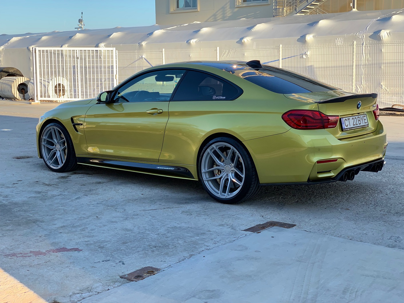

    Dupa ceva timp am zis sa mai postez cateva poze cu updateurile facute la masina. Jante Z-Performance FlowForged Fata: 20x 9,5j + Michelin Sport 4s 265/30 Spate: 20x 11j + Michelin Sport 4s 295/30 Diffuser spate Carbon Fiber. Retrofit Head Unit ID6 (Dupa M5 F90). Voi revenii cu alte poze. Urmeaza saptamana asta sa instalez si arcurile Eibach, va coborii masina 20mm fata si 10-15mm spate. Voi face ceva poze mai profi dupa ce o cobor.
