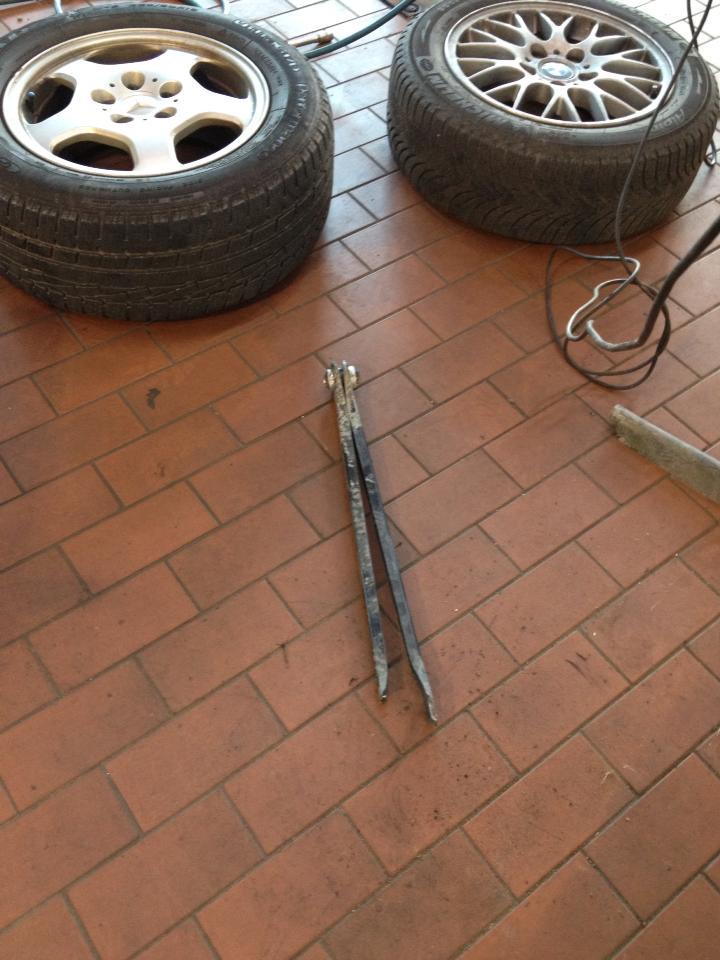

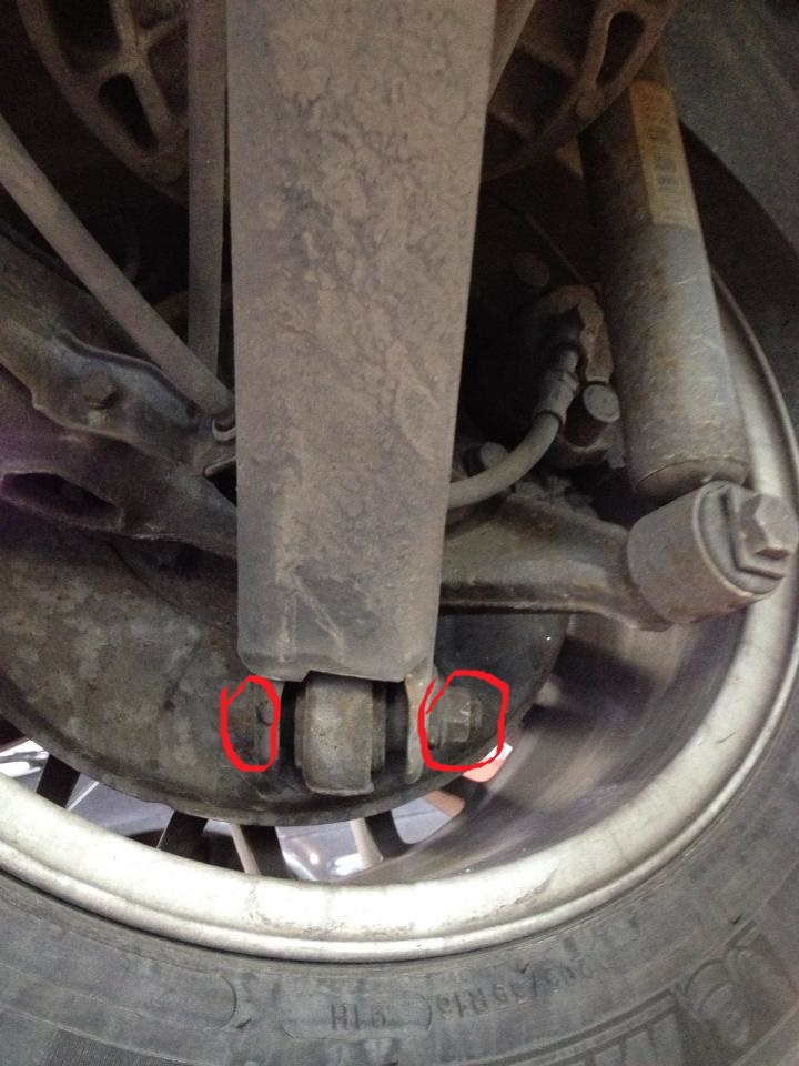

  2. am rezolvat, toata problema a fost la roata spate stanga. proprietarul anterior a schimbat bratele pe spate, si cand au fost schimbate, la roata din spanga nu au prins bucsa de la brat in cele doua parti si cu timpul s`a desfacut si imi atingea in janta. Cand mergeam in fata nu avea nimic pentru ca se invartea acolo, iar knd dadeam k spatele dadea fix in janta si bloca roata. O sa pun doua poze. Mersi celor care mi-ati dat sfaturi!
