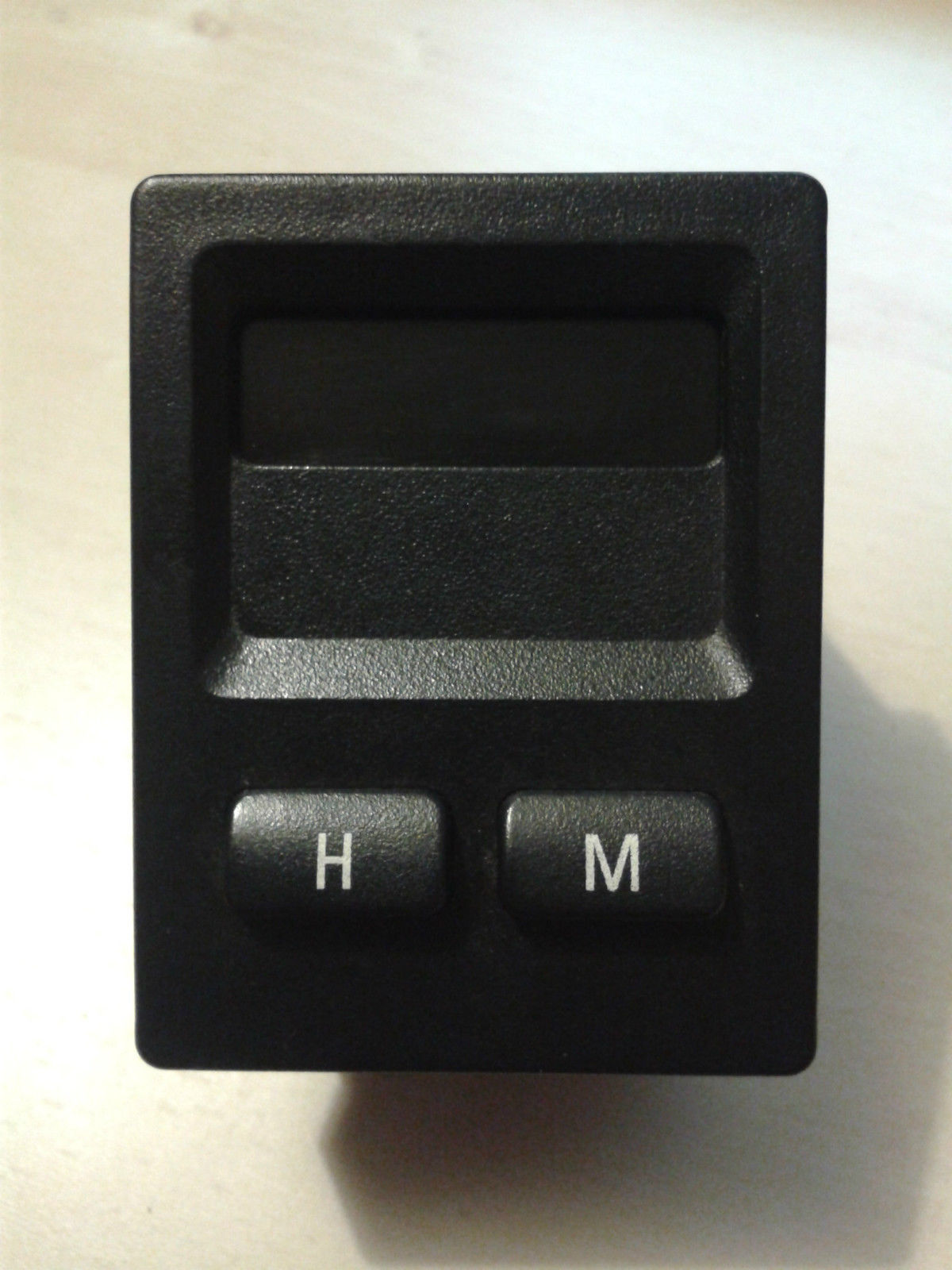

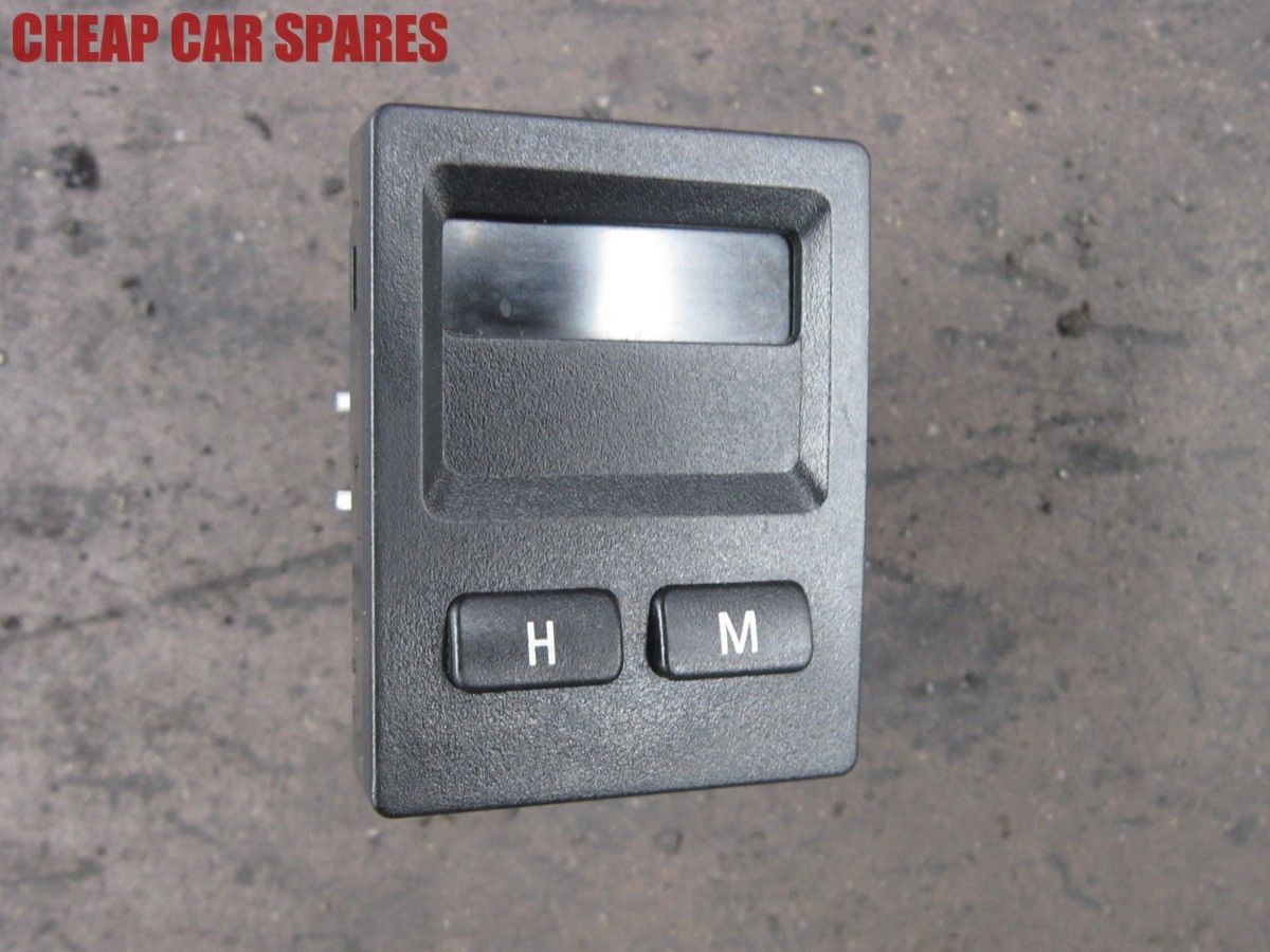

  8. Salutare, Am cumparat un ceas digital de pe ebay pentru al monta la bordul unui BMW R1100RS Dupa ce l-am primit am observant ca are o mufa cu 4 fire. Stie cineva cum se leaga aceste fire? codul produsului este : 62 13-8 362857 multumesc
