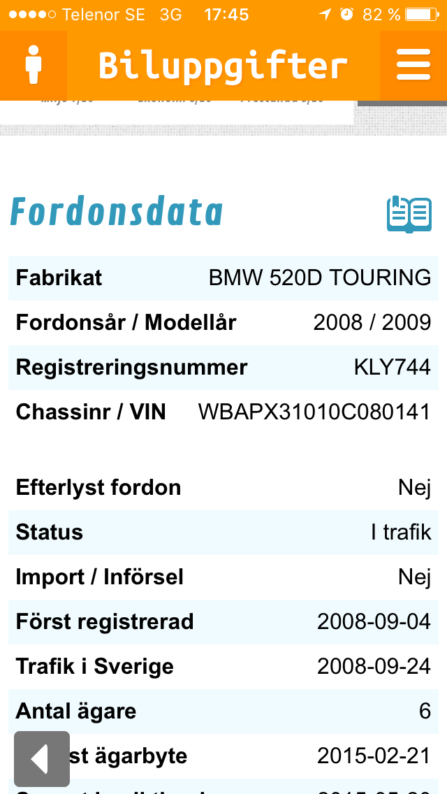

  7. VeGe /. Doar eu conduc mașina . Akon / mașina a fost înregistrată in 2008/09/04 in Germania , si in 2008/09/24 Suedia . O sa iți pun o poza cu mai multe date despre ea . Daca ai vro idee despre soluția rezolvări problemei , spune-o . Daca vrei doar sa te iei de mine , nu iți voi da importantă . Ce te face sa spui ca motorul are un zgomot anormal ( justifica ) DorinB. / Daca accelerez schimba intr-o treapta inferioară si dispare vibrația . Dar vibrația aia este foarte puternica . Mulțumesc tuturor pentru răspunsuri . .
