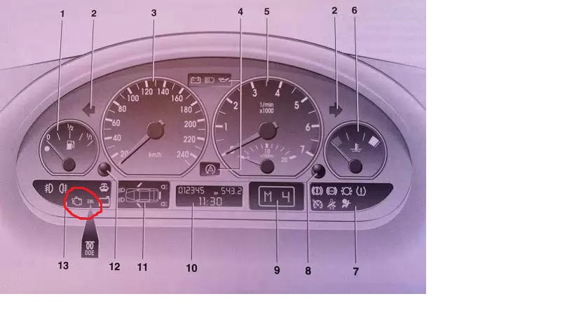

  11. BMW E46 318i FL 2.0 benzina 143HP S-au apruns 2 martori in bord (cu galben), mai exact cel in forma de motor si cel de langa el, EML (am atasat si o poza). Si acceleratie = 0. Abia se tureaza in orice treapta de viteza, oricat de tare apas pedala de acceleratie. Asta s-a intamplat pe seara, dimineata nu a avut nicio problema. As dori sa stiu care sunt principalele cauze. Mersi!
  12. careva cu mai multe informatii?!
