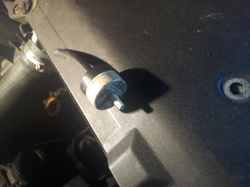

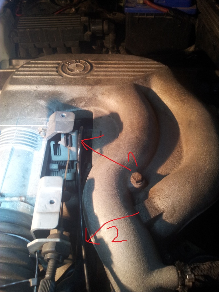

  3. Super, mersi super fain. Deci asta era intr-adevar, mama ei, nu gaseam denumirea nici in 1000 de ani daca nu ma ajutai. Am gasit si electrovalva si am montat si capatul celalalt unde ii e locul (electrovalva asta e exact in spatele alternatorului). Din ce am inteles, sensul unic de trecere al aerului este: electrovalva -> supapa -> galerie admisie(furtun negru ce intra in admisie). In sens invers, supapa nu ar trebui sa permita trecerea aerului. Am inteles bine?(adica dinspre 5 inspre 8, pe desen realoem) Pt ca am blocat 1 secunda furtunasul ala negru de intra in admisie si tragea aer(nu impingea). Mersi fain inca odata.
  4. Salut. Ieri, cand imi desfaceam alternatoru sa vad cata viata mai are, am scos din greseala o piesa cu 2 capete. Am gasit unde sa pun capatu 1, dar nu stiu unde vine celalalt. Care e rolul piesei asteia? Mersu masinii nu pare sa se fi schimbat. piesa: Un capat al ei vine aici: iar celalalt momentan e in aer. L-am pus cu partea alba in sus. (ce am notat cu 2 e zona cu capatul la care am atasat piesa de furtunasul ala negru) In plus, am dat de o mufa suspendata care aparent n-are nici un rol. Aveti idee care e treaba cu ea? mufa: (e cea cu semnu intrebarii) Masina e un e36 din 93.
