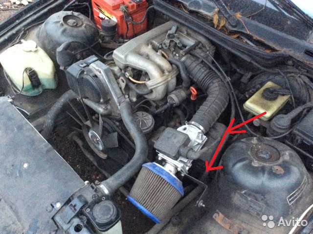

  5. Am inteles. Multumesc pt ajutor. Momentan am pus un capac pe admisie unde e orificiul ala. Mie-mi lipseste furtunul si electrovana cu desavarsire

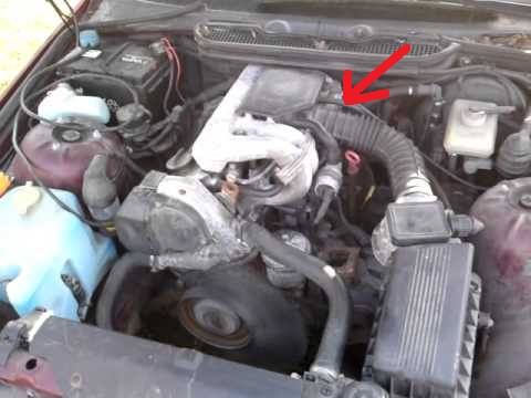

  6. Eu am butelia aia mare si neagra e acolo, dar nu am gasit nici un orificiu unde sa pun furtul... sau electrovana, cum arata electrovana?
  7. Revin cu o poza mai clara, mentionez ca eu am carcasa de la filtru de aer original.
  8. Salut, motorul este 316i, an 92, model M40B16, am observat ca de pe galeria de admisie imi lipseste un furtun, cel care e aproximativ langa cablul de acceleratie, si are suport si pe conducta de la filtru de aer cea cu diametru mare. Ma intereseaza intre cine si cine face legatura acest furtun, intre galeria de admisie si mai ce? atasez o poza. In poza furtunul care ma intereseaza e cel cu sageata rosie. Ca si solutie de moment l-am infundat cu un capac, pentru ca tragea aer fals pe acolo.
