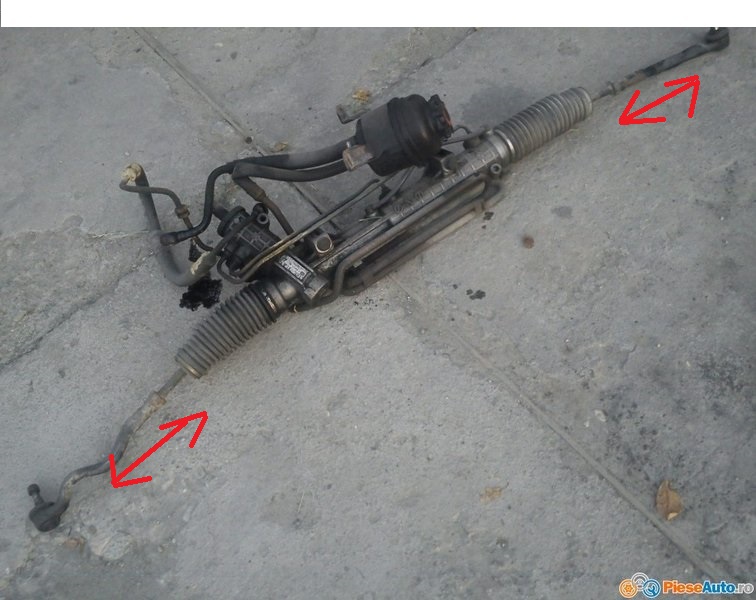

Pai avand in vedere ca nu are jocuri, presupun ca o sa tina. Ramane de vazut

Am cumparat alta caseta cu totul. A fost 150 ron

Buna ziua, de ceva vreme la viteza de 50 60 km/h am un joc puternic, trepidatii in volan. Se simte doar la viteza respectiva. Am dat rotile din fata jos, am mers cu ele la echilibrat la vulcanizare, cei de acolo mi-au zis ca la o anvelopa e rupta insertia. Bun, am venit acasa, si m-am uitat la caseta de directie, daca misc de bratele ei, adica cel care e solidar cu capatul de bara joaca urat de tot, conform pozei. Ceea ce vreau sa intreb, este defecta complet caseta de directie? Mentionez faptul ca joc nu provine din capatul de bara e vizibil lucrul acesta. Ma rog si capetele sunt uzate, dar jocul provine din caseta. E normal? Multumesc.

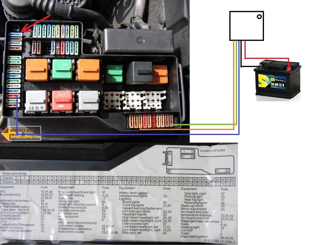

Buna ziua, la un BMW E36 an 1992, am o problema la partea electrica si nu ii dau de cap. Siguranta 46 se arde instant ( asa am cumparat masina ), am scos casetofonul afara, iar dupa aceasta a inceput totul sa mearga ok ( bordul si computerul de bord ) totul a tinut in jur de 2 zile, dupa care iar a reaparut problema, cand pun contactul, siguranta 46 actioneaza instant ( nu mai primeste tensiune computerul de bord, iar din bord functioneaza doar turometrul si vitezometrul, ceasurile de benzina si temperatura nu primesc tensiune deloc). Alt aspect ar fi faptul ca becurile de frana sunt tot timpul pornite fara ca frana sa fie actionata). Am masurat cu clapmetru amperajul la siguranta respectiva si e undeva la 80A ceea ce e foarte mult, teoretic dupa datasheet ar trebui sa fie pana in 15A. Am atasat o poza cu panoul de sigurante. Astept sfaturile si parerile voastre.
