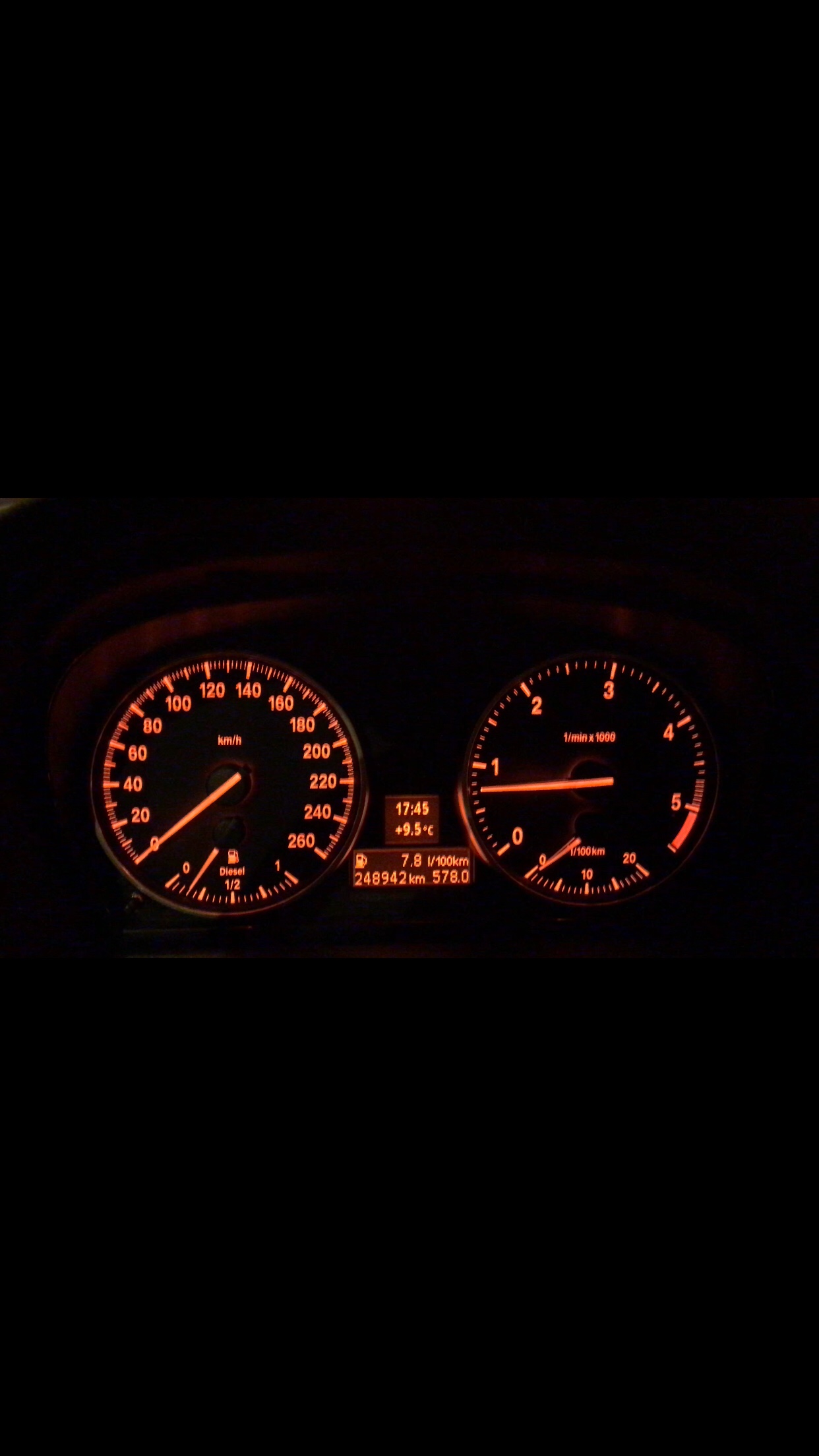

  13. Buna ziua ! Am un Bmw E90 facelift din 2010 , 318D , cand se raceste afara am o problema , turatia masinii variaza de la 700 la 900 doar cand sunt oprit si masina e la relanti , des face cand motorul este incalzit! S-a mai intalnit cineva cu acceasi problema, a s dorit un sfat ! Va multumesc ! Mai jos am atasat niste fotografii, tin sa mentionez ca la reprezentanta dupa ce mi-a facut o verificare cu tester ul , mi-au sugerat sa pun motorina de calitate, eu folosesc doar MaxMottion, in rest nu au gasit nici o eroare, Sent from my iPhone using Tapatalk
