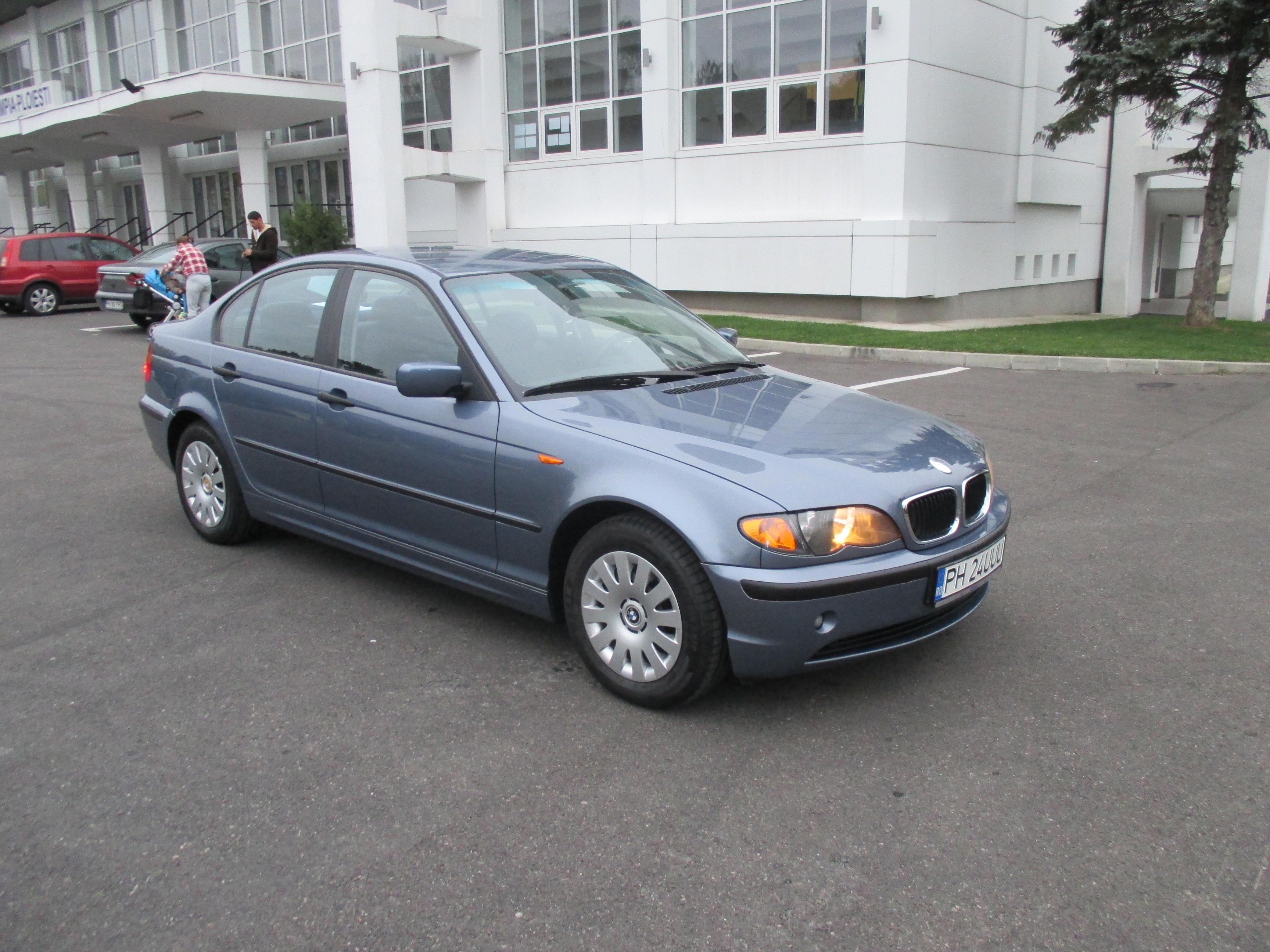

  6. BMW 316i Data fabricatie: 07 IULIE 2003 Capacitate cilindrica: 1796 cmc Putere 116 cp 85 kw Serie sasiu (VIN): WBAAY31070KP19440 Km parcursi(reali si verificabili): 171100 km Descriere echipare: -Echipare Comfort; -Geamuri electrice fata; -Oglinzi electrice incalzite; -Cotiera fata; -Radio-casetofon reverse; -Computer bord; -Climatronic (AC functional si verificat); -ABS; -Servodirectie; -Controlul tractiuni (DSC); -Senzori parcare spate (PDC); -Senzor antiorbire oglinda retrovizoare; -Jante de tabla cu capace originale BMW pe 15”; -Cauciucuri de vara GOODYEAR NOI (DOT saptamana 27 anul 2015-4000 km rulati) -Cauciucuri de iarna PIRELLI 5mm (DOT saptamana 11 anul 2010) Masina se prezinta foarte bine din punct de vedere tehnic.Articulatie fata complet schimbata (bascule fata,bucse mari bascule,bielete antiruliu,bucse bara stabilizatoare) plus bucse grup si cardan.Masina nu are absolut nici un joc in articulatii.Motor fara scurgeri de ulei sau vicii ascunse.Accept orice test autorizat. Din punct de vedere estetic masina prezinta mici defecte.Absolut nici o piesa de caroserie revopsita. Acte valabile,taxa platita,fiscal pe loc.Cer si ofer seriozitate!!! Pret: 3599 € negociabil Telefon: 0730 757 205
