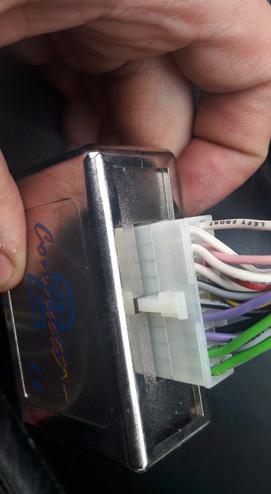

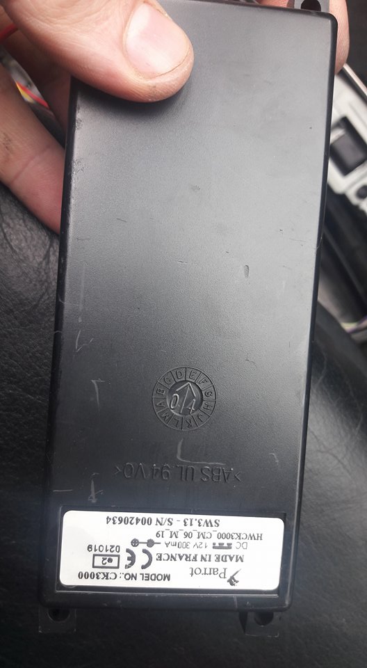

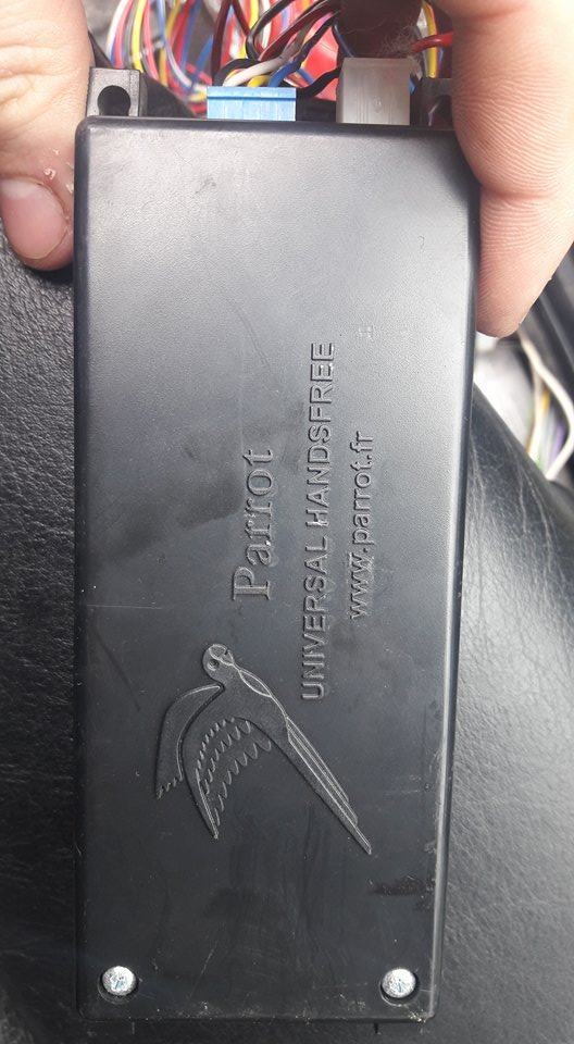

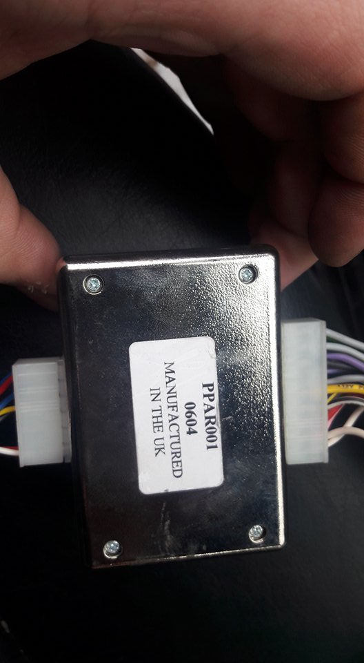

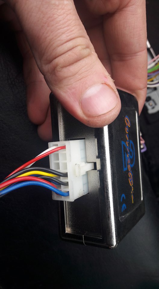

  8. Mufele mele nu au asa ceva...si nu sunt mufe improvizate. sunt conectate intre ele pana in spate la Radio
  9. Daca nu am acel controler exista vreo modalitate sa ii resetez memoria ? Am mai micit pe net sa inversez ceva fire....dar nu am inteles prea bine ..poate stie cineva pe aici
  10. In cutia cu jack se connecteaza cutia patrata argintie...nu se conecteaza controlerul ( dupa cate am citit pe net ) cutia aia argintie face in asa fel in cat sa mearga comenzile de pe volan...deci asta nu are controler
  11. Parrot Ck3000 Universal Handsfree si Connects 2...astea sunt cele doua cutiute..am scos si mufele din ele l'am lasat 10 minute si tot zice memory full
  12. Am schimbat bateria de pe masina azi am luat alta noua si a stat masina fara baterie in jur de 2 ore...si ma gandesc ca e aceiasi chestie cum as scoate firele din acea cutie ...si nu sa resetat.
  13. Am sa ii fac zilele astea poze ...trebuie sa desfac torpedoul...sunt 2 cutii Una neagra de scrie pe ea Parrot Universal Handsfree si una patrata argintie...cred ca este legat la comenzile de pe volan ( cand dau sa ma connectez la bluetooth ) imi zice Memory Full si apare pe display de la Bmw business radio ...imi scrie PHONE. Cred ca eu nu am acel controler
  14. Pai eu nu am chestia aia cu butoane am cautat si sub bord acolo unde sunt sigurantele si am gasit decat 2 cutii pe care scrie Parrot
  15. Am aprins bluetooth la telefon si am gasit "Parrot CK v3.13" am cautat pe net si am vazut este masina are Car Kit Cand incerc sa ma conectez la acel bluetooth imi zice Memory Full cum pot sa sterg memoria la acel Car Kit Aveti idee ?
