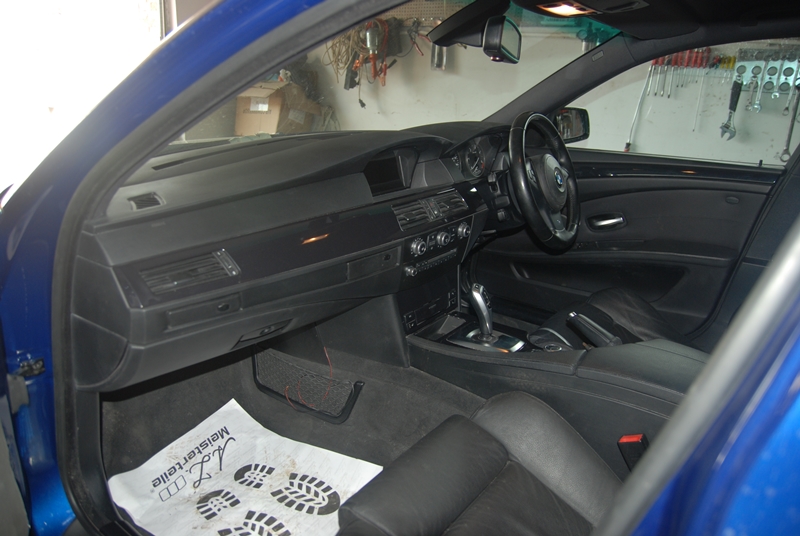

  6. eu incepun alt e60 de luni la conversie... deja am vreo 9 masini cu conversie facuta... pana acu audi e cea mai usoara la capitolul asta...

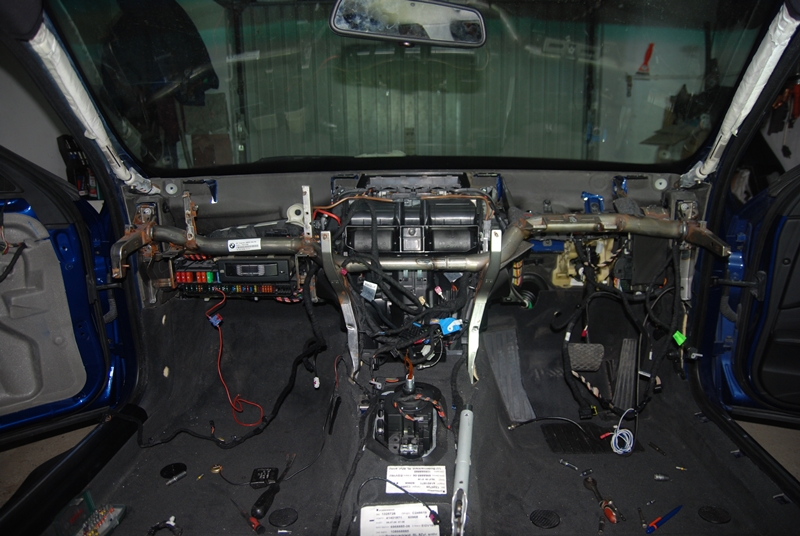

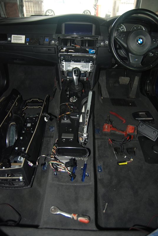

  9. Eu mĂŁ gândesc ca știi cum arata alimentarea la aeroterma! Nu cred ca ar trebui schimbatĂŁ. . cred ca e al doilea sau al treilea cablu ca grosime dupĂŁ alimentarea de la baterie din toatĂŁ mașinĂŁ! Eu chiar am nevoie de sfaturi constructive și punctuale, dar se pare ca nici cu ranga nu scoți un ajutor competent pe acest forum, pe bune... nu vreau sa jignesc pe nimeni... Și mĂŁ gândesc ca sunt și oameni ca știu cu ce se mĂŁnâncĂŁ electrica la bmw! Identic am pĂŁțit când am cerut ceva ajutor când am schimbat planșĂŁ bord de pe dreapta pe stânga. .. numai bĂŁlĂŁrii de la inși care dacĂŁ ĂŽi ĂŽntrebi repede nu știu câte urechi au! Inși care au schimbat volane de pe dreapta pe stânga și ĂŽmi spuneau ca trebuie schimbate motorul de ștergĂŁtoare, când la toate e60 vine la fel... și. . Am dat doar un exemplu.. ĂŽmi cer scuze dacĂŁ poate am jignit pe cineva.. dar mĂŁ gândesc ca pana la urma acesta este rostul unui forum dedicat.. sa schimbam idei sa oferim ajutor! Sau poate mĂŁ ĂŽnșel. .. mai știi. ..
  10. cu alimentarea ii rezolvata! as fi interesat cu se leaga ventilation temperature senzor condensation senzor AUC senzor al doilea senzor heating system heat exchanger mai am si altii, dar asta ar insemna sa plansa jos sa ii montez si parca ma ingrozeste... un pic ma depasete sa citesc schema de mai jos, cum tre sa o citesc de la pinul cutare la pinul curare, sau??
  11. am inceput si eu retrofitul la aerul conditionat la e60 din basic in high mi-am procurat toti senzorii motorase si unitatea pricipala din ce am sapat eu mai toti vb la chestia asta ca shimba doar unitatea si senzorul solar ca sa o faci ca la carte practic ar trebuie mult mai multe decat am eu acu as vrea sa ma apropii cat pot de adevar si asa imi mearga cat mai multe functii la parametri normali configuratia pinilor din mufa de 18 am refacut-0 in cea de 26 plusul si minusul l-am transferat la mufa de alimentare senzorul solar se leaga la pinii 10 11 12 13 eu as mai vrea sa leg macar senzorul de condensare senzorul auc si senzorul de temperatura cold air daca stie care unde sa ii leg sau cel putin ceva detalii... am scos o diagrama din wds dar ma cam dor ochii nu prea inteleg mare lucru...

  13. multumesc de raspuns!
