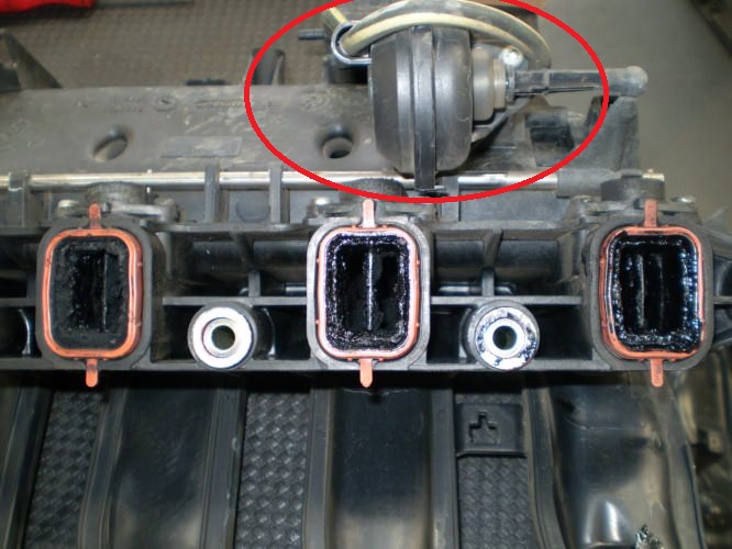

  5. Am inteles, el ramanand pe pozitie, rau nu are ce sa faca. Nu prea as vrea sa fac vreo improvizatie, si asa a trebuit sa schimb cam toate furtunasele de vacuum odata cu lucrarea asta fiind putrezite> multumesc de rsp
  6. Salut, am tot cautat o informatie si vad ca nimeni nu mentioneaza ceva despre acest aspect. Am curatat EGR si odata cu el am eliminat si vestitele clapete din admisie, Totul a mers ok, masina porneste, nu se aude nici mai rau nici mai bine fata de inainte. O intrebare totusi ramane, acele swirl flaps erau comandate de un motoras, tija ce schimba pozitia pe fiecare flaps in parte a fost eliminata, am pastrat in schimb motorasul nestiind ce sa fac cu el. Se poate el elimina? si daca da in ce conditii? Este conectat (la traseul de vacuum cred) cu un furtunas galben-gri, asta fiind si motivul pentru care l-am lasat pe pozitie. Sunt sigur ca multi si-au facut aceasta modificare pana acum, si as aprecia niste sfaturi. Multumesc

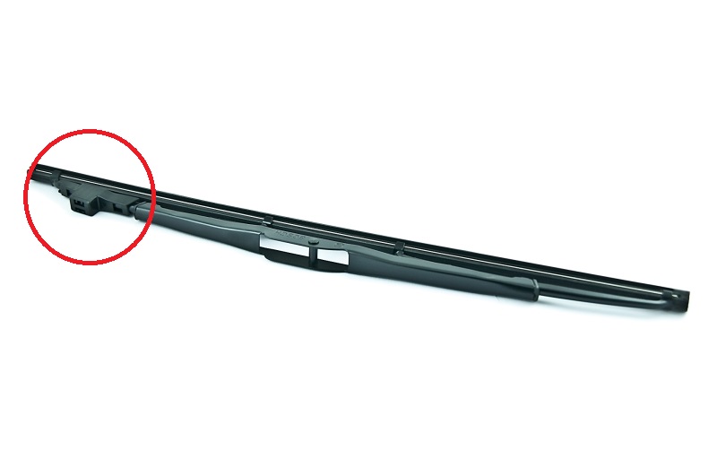

  10. In primul rand scuze daca s-a mai postat asta (am cautat inainte) sau daca nu e in categoria care trebuie. Intampin o problema ciudata la stergatorul din partea soferului, am tot incercat sa il schimb cu diverse variante (ieftine-medii ca si pret, de tip flat) dar de fiecare data rezista max. 1 zi sau 2 dupa care il rupe indiferent de dimensiunea incercata (57-58-59-60 cm). Acum avand in vedere si vremea de afara si faptul ca cel original pe care il am acum sterge ca o soseta inghetata, as vrea sa cumpar altele si m-as orienta catre Bosch aerotwin dar tare imi e sa nu le rupa si pe alea. Ca o mentiune, cel original are un fel de ghidaj pe bratul metalic ce ajuta lamela sa nu se intoarca ma gandesc, acesta fiind si motivul pentru care tot rupe stergatoarele after market. Daca cineva a intampinat o problema similara si a gasit o rezolvare, va rog sa imi spuneti. Momentan vreau sa incerc sa scot ghidajul de pe bratul existent si sa incerc sa-l adaptez pe unul flat, nu stiu sigur daca se potrivesc fiind si diferente de grosime intre ele.
