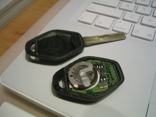

  8. Daca ajuta pe cineva, am rezolvat cu acumulatorul iar cheia arata multumitor acum. Am cumparat acumulator (las site-ul de referinta in privat, nu stiu daca am voie aici) difera putin fata de acumulatorul original (in sensul ca pinii sunt pozitionati putin diferit) dar merg adaptati foarte usor. Lipita carcasa si data cu marker negru pe muchie arata chiar decent. Ca o mentiune, trebuie reinitializata cheia ulterior, iar daca aveti mai multe chei, toate se reinitializeaza in timp de max. 30 sec, altfel una o anuleaza pe cealalta.

  11. ceva succes cu acumulatorul? daca da, zi-ne si noua cum ai procedat ca mie nu mi-a mai ajuns coletul din varii motive.
  12. si eu am cautat intr-o perioada acumulator, stiu ca difera in functie de anul de fabricatie si tipul de baterie. Spre exemplu la mine este cu lamelele circulare (nu am gasit nicaieri asa ceva) dar am inteles ca cele verticale pot fi adaptate cu putina indemanare. pot sa iti las un site util care vinde asemenea acumulatori daca imi scrii in privat (nu stiu sigur daca am voie sa postez aici.

  15. Cumpar acumulator cheie e46 (de preferat nou) ca cel din poza atasata.

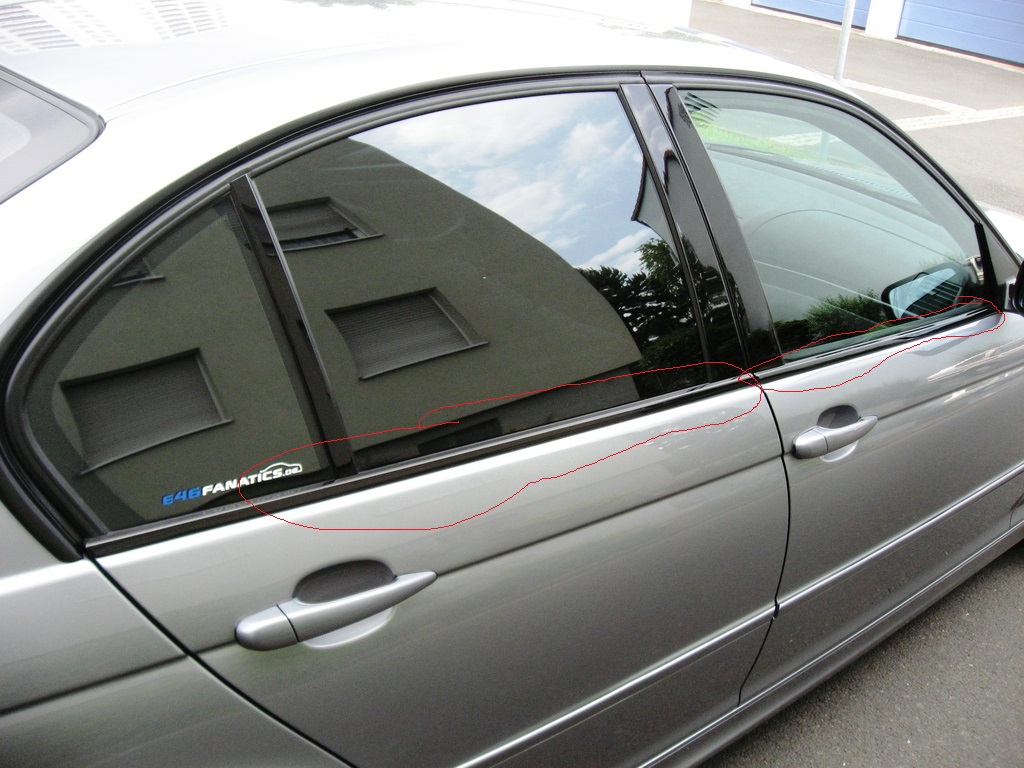

  18. Periile nu vin la interior? din cate stiu, ce am eu nevoie sunt niste profile din cauciuc pe armatura metalica ce se muleaza pe usa. Daca vorbim de acelasi lucru as vrea mai multe detalii cum facem sa mi le trimiti. (am atasat o poza sa fie mai clar, am nevoie la break dar din cate stiu se potrivesc si cele de berlina)

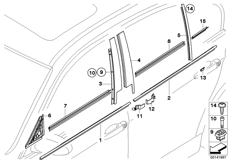

  19. Am nevoie de toate cele 4 chedere exterioare (geamuri) sa se potriveasca la e46 touring FL, piesa 1-2 (stanga dreapta)
  20. Cum spune si titlul, cumpar cele de mai sus, sa fie noi.
